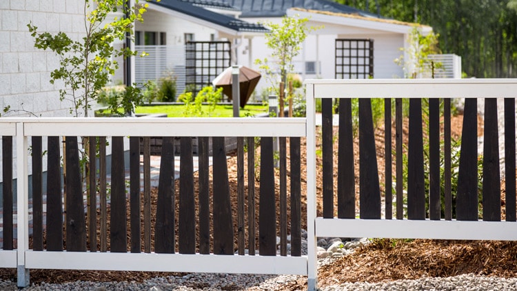

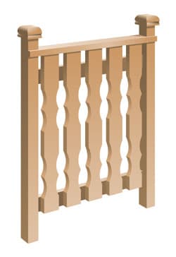

<p data-block-key="13sc9">Aitamalliksi voidaan valita perinteisempi..</p>

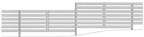

<p data-block-key="rabjz">..tai vaikka rimoista rakennettu malli.</p>
<p data-block-key="0helu">Aita voidaan rakentaa myös rinteeseen tai epätasaiseen maastoon. Etukäteen huolella suunniteltu porrastus näyttää hyvältä myös luonnossa.</p>

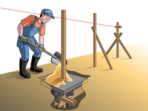

Aloita työ mittaamalla aita paikoilleen. (Joissain tapauksissa viranomainen tekee mittaamisen.) Vedä linjalanka merkitsemään aidan paikkaa, mittaa runkotolppien paikat ja kaivuukohdat. Kun kaivuu on valmis, asennetaan aidan päätytolpat alustavasti vesivaa’an avulla paikoilleen ja pingotetaan linjalanka näiden tolppien väliin.
Vinkki! Naulaa päätytolpan yläreunaan lankunpätkä ja kiinnitä linjalanka siihen noin 10 cm etäisyydelle tolpasta. Näin lanka ei ole tiellä muita tolppia pystytettäessä.
Pystytä muut väliin tulevat tolpat. Varmista, että tolppien välit ovat yhtä pitkät ja jokainen tolppa on 10 cm etäisyydellä linjalangasta. Runkotolppien pystyttämiseen voidaan käyttää myös valmiita kuumasinkittyjä aitatolpan jalkoja.

Perustamistapa riippuu muun muassa aidan korkeudesta ja rakenteesta. Mitä raskaampi aita, sitä vankempi perustus tarvitaan. Aidan koon lisäksi perustuksia suunniteltaessa myös routiminen on otettava huomioon. Etelä-Suomessa maan routaraja on noin 180 cm syvyydessä, jolloin perustukset on kaivettava niin syvälle. Routasuojauksen avulla voidaan kaivuu-urakkaa pienentää, mutta kuopan tulee silti olla vähintään 1/3 aidan korkeudesta. Routaeristeen tarkoituksena on estää maan uumenista nousevan lämmön "karkaaminen" ja maa-aineksen jäätyminen.
Helpoin tapa on lyödä tolpat suoraan pehmeään maahan esimerkiksi lekalla. Muista suojata tolppien lyöntipäät, jotta ne eivät halkeile, ja lyödä tolpat tarpeeksi syvälle. Teräsjalkaa tai tolppakenkää voidaan myös käyttää tolpan kiinnittämiseen.
Perusmaan ollessa kovempaa tai kivisempää, on tolpille kaivettava kuopat. Kaiva riittävän syvä kuoppa, tue runkotolppa kiilakivillä ja täytä kuoppa tiiviisti. Tarkista vesivaa’alla, että tolppa on varmasti suorassa. Voit kiinnittää tolpan alapäähän poikkipuun tai valaa kuopan pohjalle hiukan betonia, jotta tolppa pysyy paremmin paikoillaan.
Toinen tapa on valaa runkotolppa betonin sisään. Betoninen viemäriputki toimii hyvin muottina. Naulaa tolpan alapäähän muutama kuumasinkitty naula tartuntapinnoiksi, aseta tolppa paikoilleen muottiin ja kiinnitä vinotuilla suoraan. Vala muotti täyteen betonia ja varmista vielä vesivaa’alla, että tolppa on varmasti suorassa. Valun kuivuttua tolppaa ei enää voi suoristella.

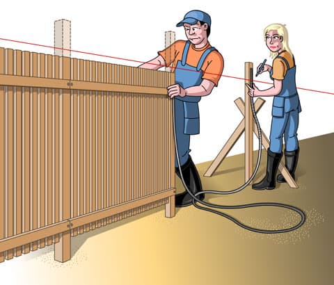

Merkitse aidan yläreunan korkeus sekä vaakajuoksujen paikat vaaitusletkua käyttäen aitatolppiin. Kiinnitä vaakajuoksut ensin alustavasti paikoilleen ja varmista tolpan suoruus, jonka jälkeen juoksut voidaan kiinnittää lopullisesti. Kun vaakajuoksut on kiinnitetty, täytetään peruskuopat kivillä. Varo vääntämästä tolppia vinoon!
<p data-block-key="axstn">Vaaitusletkulla saadaan tolpat samaan korkeuteen</p>

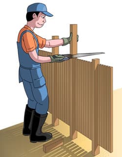

Aitalautojen kiinnitys voidaan aloittaa, kun vaakajuoksut ovat paikoillaan ja peruskuopat täytetty. Valitse sopivan kokoinen laudanpala välikkeeksi, jolla saat helposti lautojen raot saman kokoisiksi.
Käytä lämpökäsitellyn ja painekyllästetyn puutavaran kiinnitykseen ruostumattomasta tai haponkestävästä teräksestä valmistettuja kiinnikkeitä. Erityisen tärkeää on, että yhdessä käytettävät kiinnikkeet, ruuvit ja naulat ovat kaikki samaa materiaalia. Kampanaulojen käyttö on aidan rakentamisessa suotavaa, jotta kiinnitys ei löysty lautojen kutistumisen ja turpoamisen seurauksena.
Aitalautoja kiinnitettäessä on vastakkaiselta puolelta pidettävä vastaan, jotta valmiit kiinnitykset eivät löysty. Halutessaan voi käyttää myös itseporautuvia ruuveja.
<p data-block-key="rh5dh">Aidan voi myös rakentaa tasaisella alustalla elementiksi, joka on helppo kiinnittää runkotolppiin. Ristiin mittaamalla tarkistetaan elementin suoruus.</p>
