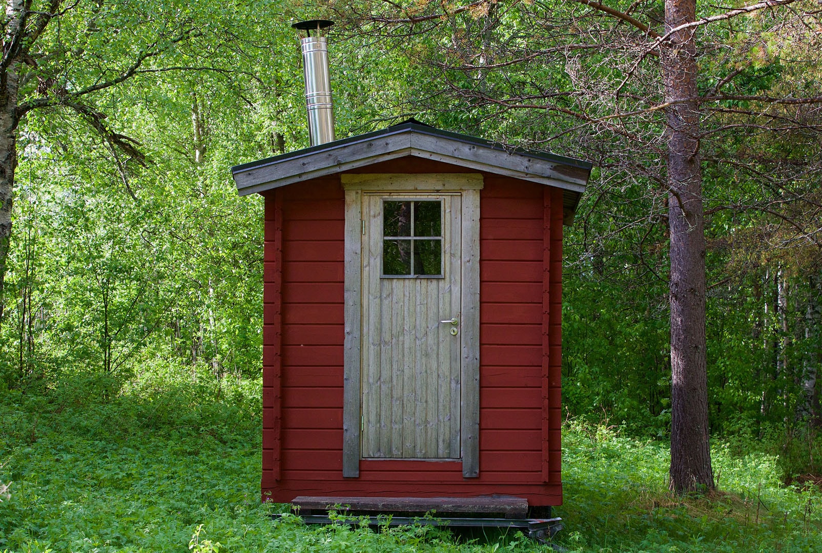

Pihasaunapakettia ostaessa kannattaa varmistaa, että kiuas ja savupiippu täyttävät vaatimukset.Kuvan pihasauna ei liity Tukesin saamiin ilmoituksiin.
