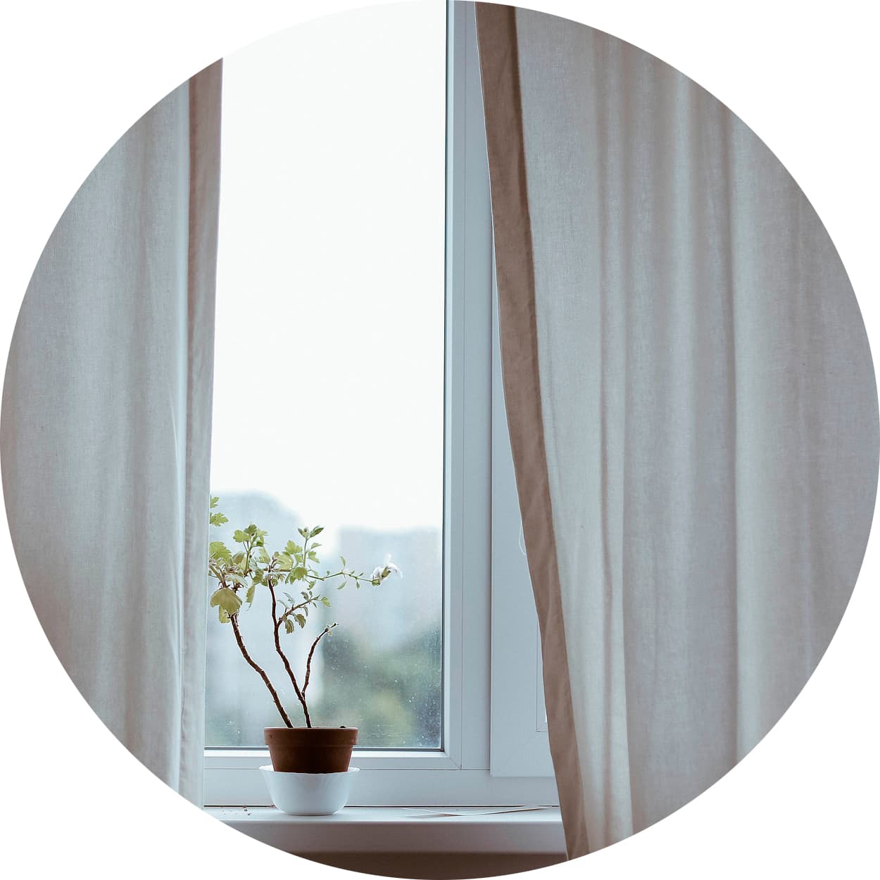

Ikkunoiden sisäpinnat
Ikkunoiden sisäpinnat tarkastetaan 5 vuoden välein.
Tarkastettavia kohteita ovat mm:
  • tiivisteiden elastisuus ja toiminta
  • puitteet ja karmit sekä pintakäsittelyt
  • helojen toiminta
  • ikkunan avautuminen
  • rakenteiden suoruus ja tiiviys
  • puite- ja karmirakenteet, erityisesti alapuitteiden lasilistat
  • lasien kiinnitys ja kittaus
  • liittymät rakenteisiin

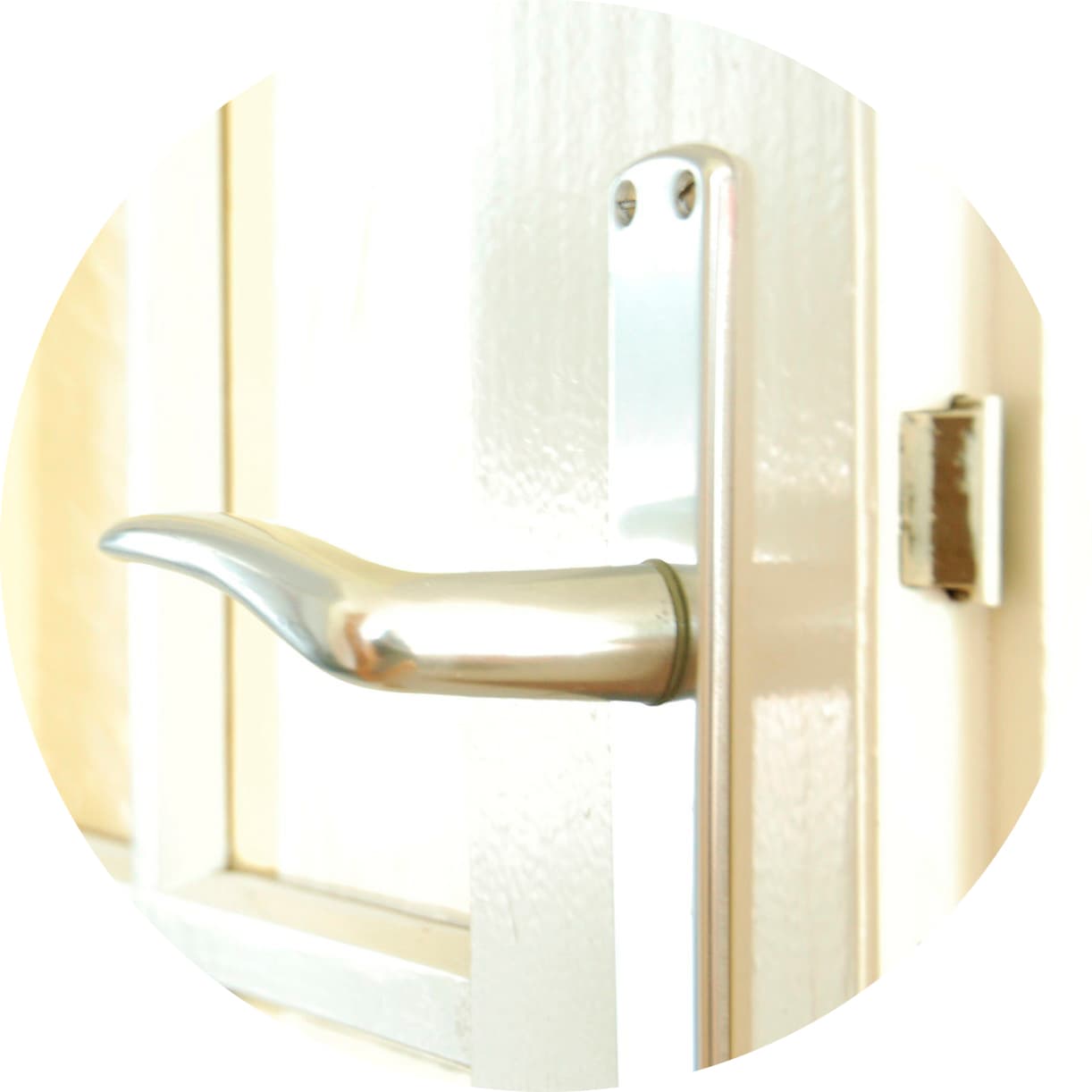

Ulko-ovet
Ulko-ovet tarkastetaan kerran vuodessa.
  • tiivisteet
  • pinnan ja rakenteen kunto
  • karmirakenteiden kunto
  • saranoiden ja lukkojen öljyämistarve
  • lukkojen kunto
  • ovipumpun kiinnitys ja huollontarve
  • oven äänetön ja tasainen sulkeutuminen
  • ovea auki pitävien laitteiden kunto ja toiminta
