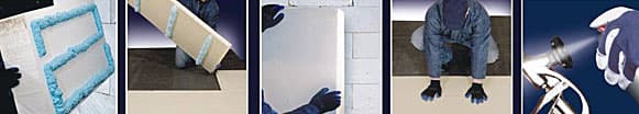

Liimavaahdon käyttöohjeet seiniin
Pinnan tulee olla vakaa, tasainen, pölytön ja rasvaton. Noin 3 cm leveä juova asennetaan kiinnitettävän levyn pitkien sivureunojen suuntaisesti n. 2 cm:n etäisyydelle reunasta sekä 1 juova sivureunojen suuntaisesti keskelle levyä. Lyhyiden sivujen suuntaisesti asennetaan n. 3 cm leveä juova 25-30 cm etäisyydelle toisistaan.
Vaahdottamisen jälkeen levy asennetaan 5 min sisällä painamalla se kiinni alustaan. Tarkistetaan levyn tasaisuus vatupassilla. Kiinnitetyn levyn tasaisuutta voidaan korjata 15 min sisällä asennuksesta.
Liimavaahdolla täytetään myös välit, joita saattaa tulla eristelevyjen väliin. Näin poistetaan kylmäsillat. Oikein tehtynä kiinnitys parantaa myös rakenteen energiatehokkuutta.
Liimavaahdon käyttölämpötila kattoasennuksessa on 0°- +30°C.

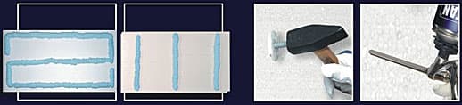

Liimavaahdon käyttöohjeet katoille

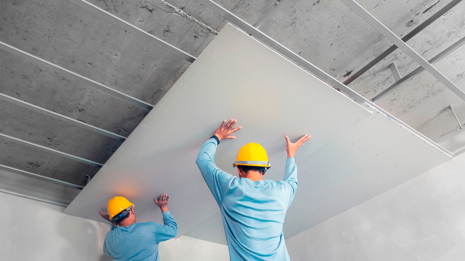

Levy asennetaan kattoon ja painetaan 5 min kuluessa kevyesti kiinnityspintaa päin. Tarkistetaan levyn tasaisuus vatupassilla. Kiinnitetyn levyn tasaisuutta voidaan korjata 15 min sisällä asennuksesta. Kattoasennuksessa levy on aina tuettava, kunnes liimavaahto on kuivunut riittävästi. Seinän ja levyn välisen etäisyyden ollessa enemmän kuin 2 cm suositellaan lisälevyn (1 cm) asentamista. Ikkuna- ja oviaukkojen ylityksissä on levyä tuettava, kunnes sauma on kuivunut (15-30 min).
Pistooli puhdistetaan Tytan Professional Cleaner -puhdistusaineella käytön jälkeen.

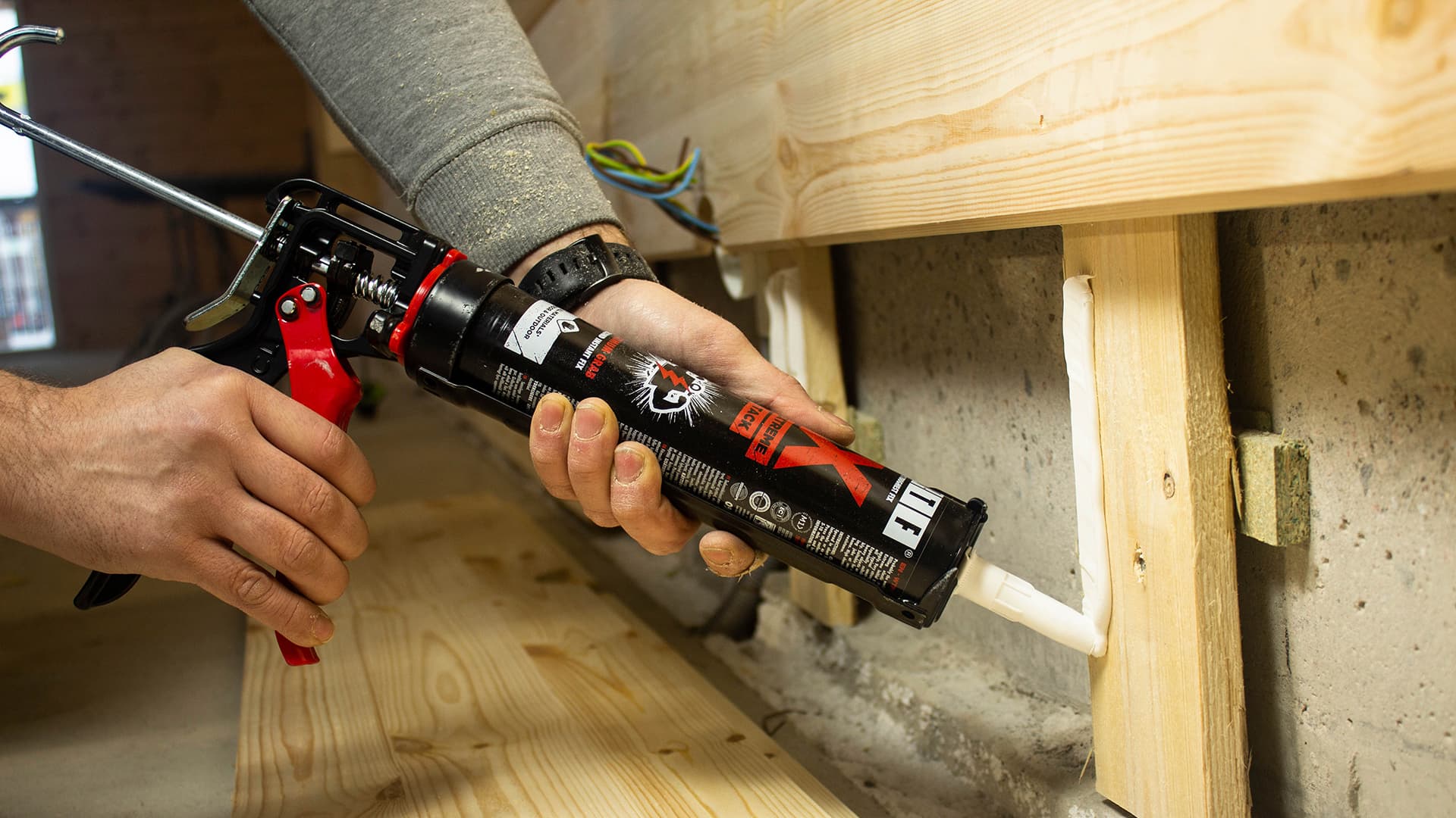

Kun liimavaahto laitetaan kiinnitettävään pintaan, pinnan on oltava tasainen, vakaa, kuiva sekä puhdas pölystä, tuhkasta, öljystä, kalkista ja rasvasta. Kiinnittyvyys on testattava olemassa oleville laasteille ja maalipinnoille. Jos seinän pinta on likainen, käsitellään se puhdistusaineella.
Ennen polystyreeniasennuksen aloittamista seinille/julkisivuille/perustukseen on välttämätöntä käyttää kiinnitystarvikkeita. Pullo ravistetaan n. 30 s ajan. Pullon tuotto on parasta, kun pullo on huoneenlämpöistä.
Pistooli kierretään paikoilleen ja pullo pidetään ylösalaisin asentamisen aikana. Huolellinen esivalmistelu ratkaisee kiinnityksen kestävyyden. Jos eristelevyn vettähylkivässä pinnassa on epäpuhtauksia, pintaa pyyhitään hieman hankaamalla (lisää kiinnittyvyyttä).
Liimavaahto kiinnittyy bitumipohjaiseen vesieristykseen paremmin, kun märkään bitumiin sirotellaan hieman sokkelirouhetta.
