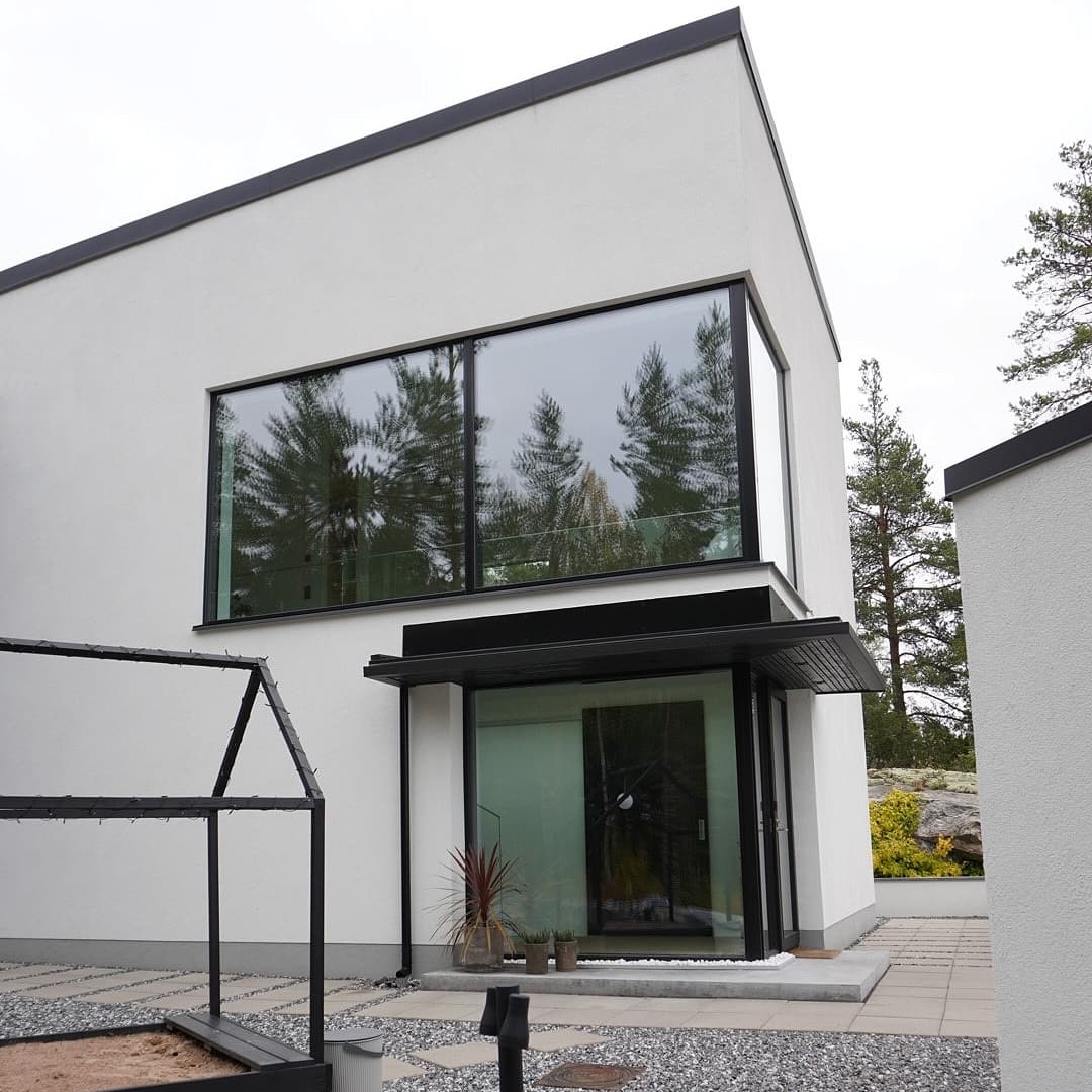

Kaartaessa Maskussa sijaitsevan omakotitalon pihaan, vastassa seisoo jylhä kivitalo. Sisäänkäynnillä on kaksi kerrosta yhdistävä kulmaikkuna, joka toivottaa vieraat avoimesti tervetulleiksi. Näyttävän kulmaikkunaratkaisun suunnittelu ja toteuttaminen vaati normaalista poikkeavia ratkaisuja, sillä talon ulkonurkkaan ei haluttu perinteistä, raskaan näköistä nurkkapilariratkaisua, vaan tuenta toteutettiin ikkuna-aukkoja ympäröivien betoniharkkojen raudoituksen ja betonoinnin avulla.

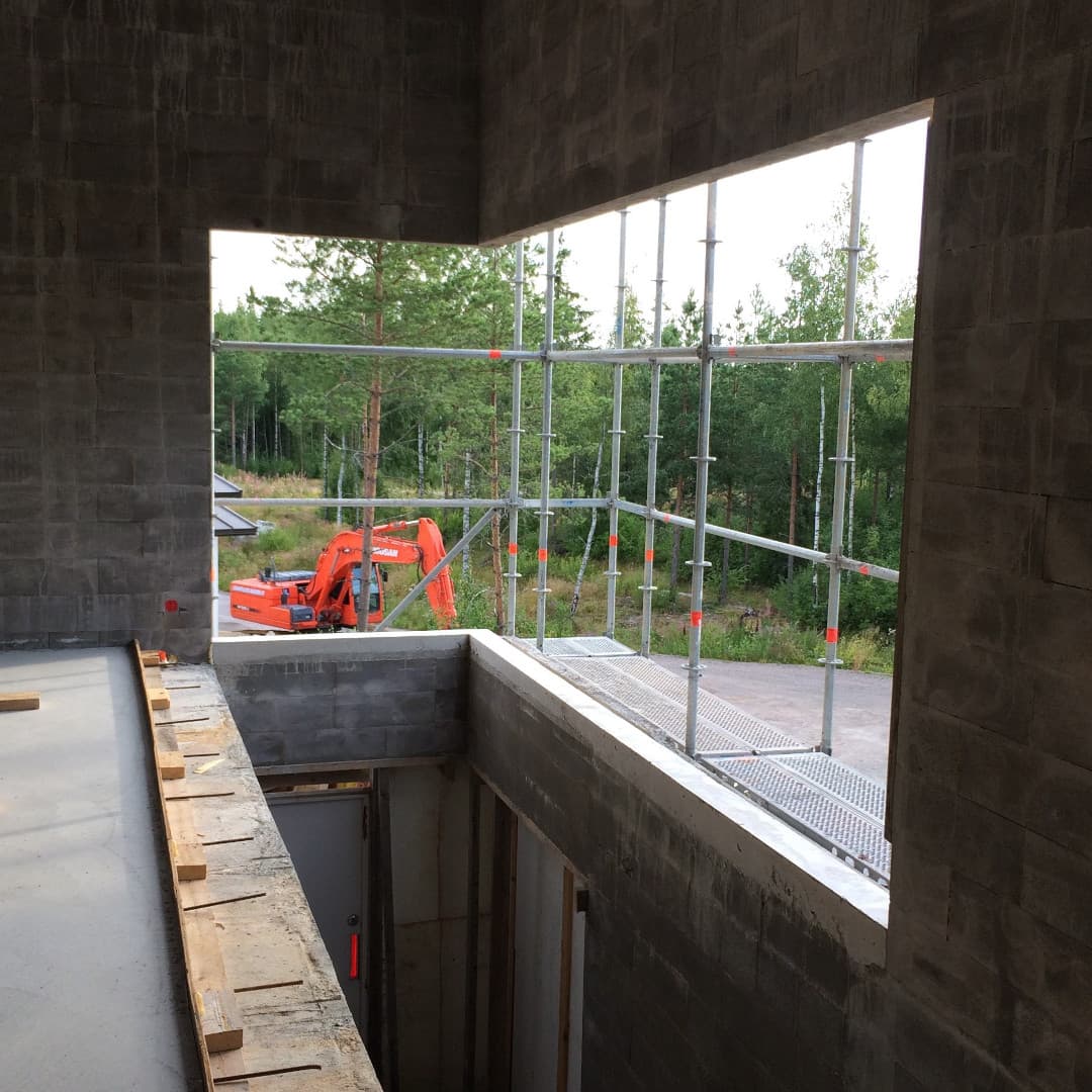

Kulmaikkunan ylä- ja alakerran ikkuna-aukkojen tuennat laadittiin heti suunnitteluprosessin alkumetreillä ja siihen liittyvät työt tehtiin muun runkotyön yhteydessä.

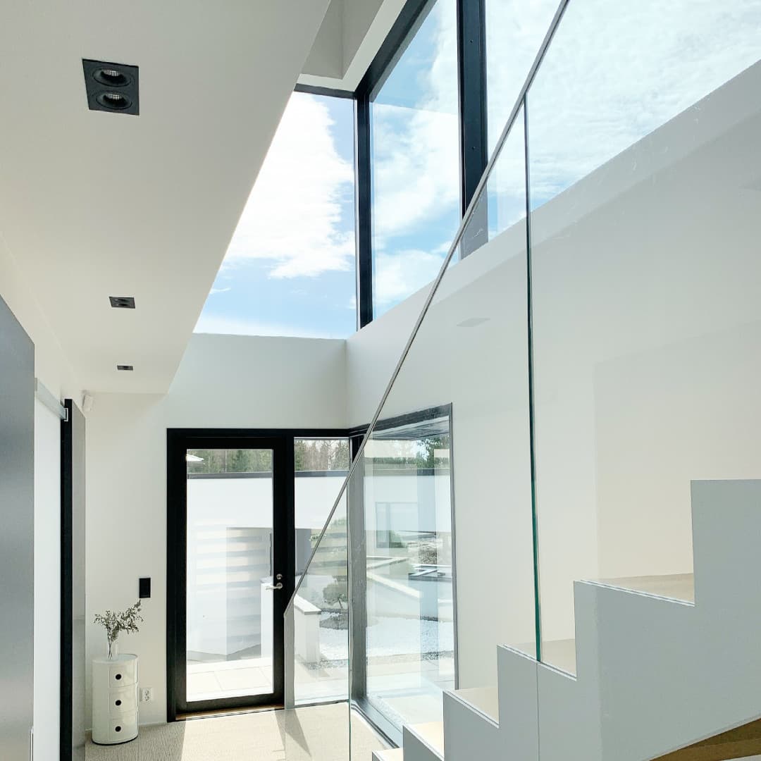

Puuseppä toteutti alakerran kulmaikkunan siten, että ulko-oven ja ikkunan väliin asennettiin ainoastaan yksi yhteinen pystykarmi. Normaalisti ovella sekä siihen liittyvällä ikkunalla olisi omat erilliset karmirakenteet. Jos ulkonurkan ikkunat olisi asennettu perinteisesti kahtena erillisenä ikkunana toisiaan vasten, niiden rakenne olisi muodostunut melko raskaaksi.
Siro ulkonurkka saatiin toteutettua 45-asteen kulmassa olevalla ikkunakarmilla. Karmimateriaaleissa päädyttiin puualumiini-ikkunoihin, alumiinin erinomaisen säänkestävyyden ja puun pehmeä ulkonäön perusteella.
Koska talo sijaitsee hyvin aurinkoisella rinnetontilla ja siinä on pystyräystäät, kulmaikkunaan kohdistuu voimakasta säärasitusta. Säärasituksen haittavaikutukset kuten lämpö- ja kosteusliikkeet haluttiin minimoida kyseenomaisella karmirakenteella, vaikka Klas1 Ikkunoilta olisi löytynyt myös karmiton kulmaikkunavaihtoehto.

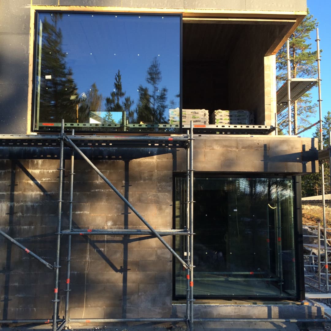

Kulmaikkunat asensi vaativiin nosto- ja asennustöihin erikoistunut VT-Services Finland Oy. Koska ikkunat ovat suuria ja painavia, tuli hyvissä ajoin selvittää asennuksessa tarvittava nostokalusto ja -paikka sekä muut tarvittavat apuvälineet. Tässä projektissa pitkänmallinen talo ja rinnetontin jyrkkyys kasvattivat nostokaluston kokovaatimusta merkittävästi.
Asukkaat tekivät itse muun muassa ikkuna-aukkojen tuennan, apukarmi- ja liittymärakenteet sekä viimeistelytyöt, mikä mahdollisti pienimpienkin yksityiskohtien pitkällisen ja huolellisen toteuttamisen.
Betoniharkkojen onkaloiden ahtaus raudoitukseen ja betonointiin liittyen toi haasteita työhön. Vaadittiin sorminäppäryyttä, jotta tarvittavat raudoitukset saatiin asennettua ja sidottua suunnitelmien mukaisille paikoille. Betonointityössä tuli huomioida riittävän juoksevan massan valinta sekä huolellinen valutyö, jotta betonia saatiin varmasti kaikkialle seinärakenteisiin.
<p data-block-key="lefh2">Karmiton kulmaikkuna mahdollistettiin tuennan toteuttamisella ikkuna-aukkoja ympäröivien betoniharkkojen raudoituksen ja betonoinnin avulla. (Kuva: Jenna Järvinen, Instagram: @talo_jj)</p>
<p data-block-key="kjzz6">Suuret ja painavat ikkunat vaativat erikoisosaamista nosto- ja asennustöiden suhteen. (Kuva: Jenna Järvinen, Instagram: @talo_jj)</p>

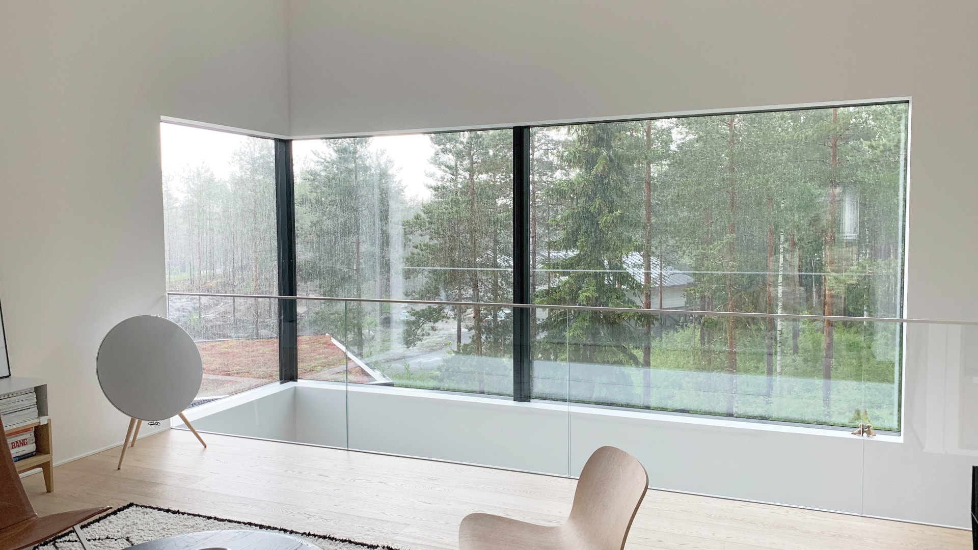

Kulmaikkuna tuo sisälle runsaasti luonnonvaloa tarjoillen samalla hulppeita maisemia niin ylä- kuin alakertaankin.
Tarkasti laaditut suunnitelmat ja huolellinen toteutus veivät onnistuneeseen lopputulokseen, josta tuli yksi perheen lempikohdista kodissaan. Kuten muukin osa talosta, myös kulmaikkunaratkaisu toteutettiin ensimmäisten arkkitehtiluonnoksien pohjalta.
