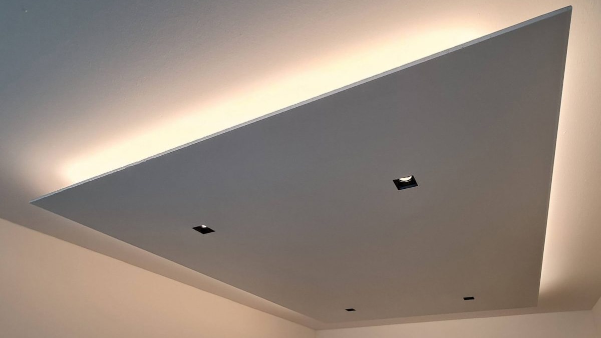

Kuvassa makuuhuoneen valaistu upea ja tunnelmallinen katon alaslasku.
LedStoren mallitilaan päätettiin toteuttaa valaistusremontti käyttämällä uusia, korkean värintoistoindeksin, värilämpötilasäädettäviä 22 W/m led-nauhoja ja kehyksettömiä 12W Piilo led-spotteja, sekä Zigbee älyohjausta. Tässä artikkelissa esitellään valaistusremontin toteutus vaihe vaiheelta sekä valaistuksen ja ohjauksen hinta.
Remontoidussa huoneessa yhdistyvät epäsuora valaistus ja kohdevalaistus, joita voidaan säätää erikseen langattomalla ohjaimella. Säätömahdollisuuksina valaistuksessa on sekä portaaton valkoisen valon värilämpötilan vaihtaminen että himmennys. Monipuolisen ja säädettävän valaistuksen ansiosta huoneen käyttömahdollisuudet ovat monipuoliset. Tila sopii yhtä lailla lastenhuoneeksi, makuuhuoneeksi, kuin työhuoneeksikin.

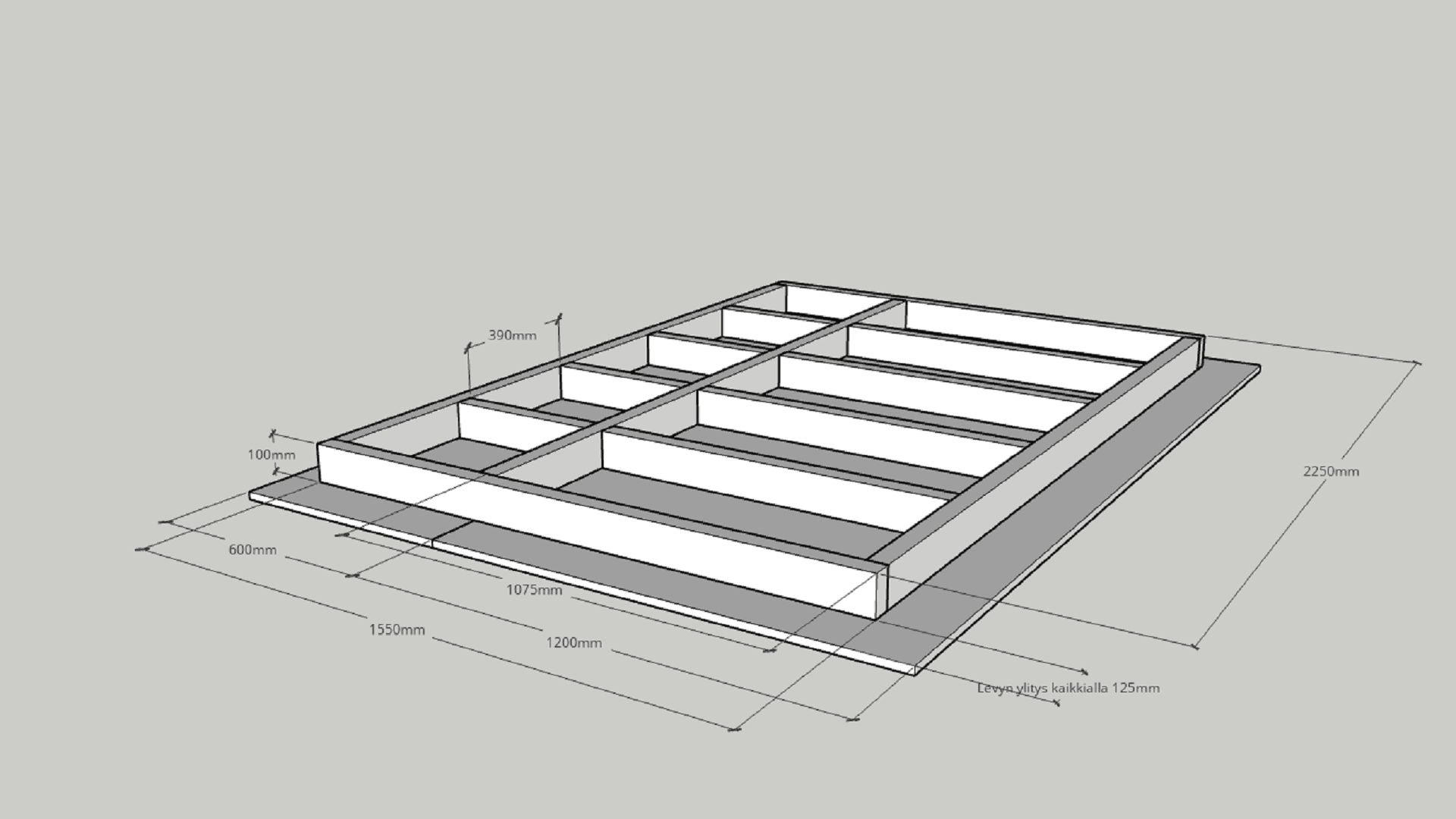

Alla olevassa kuvassa on luonnosteltu alaslaskukehikko mittoineen. Lautakehikon koko on 1550 mm x 2250 mm. Pituuskoolinki asettuu kipsilevyn liitoskohtaan. Vaakakoolaukset asettuvat 390 mm välein, kuten katon kipsilevyasennuksissa on suositeltavaa. Alaslaskuun käytettiin 1,5 kipsilevyä, eli saatiin 1800 mm x 2500 mm kokoinen pinta. Tällä suunnitelmalla saatiin tarpeeksi reilut, 125 mm ylitykset kaikkiin suuntiin, joita hyödynnettiin led-nauhan asennushyllyinä. Tarpeeksi leveät hyllyt jättävät led-nauhat piiloon ja epäsuora valaistus toteutuu hienosti.

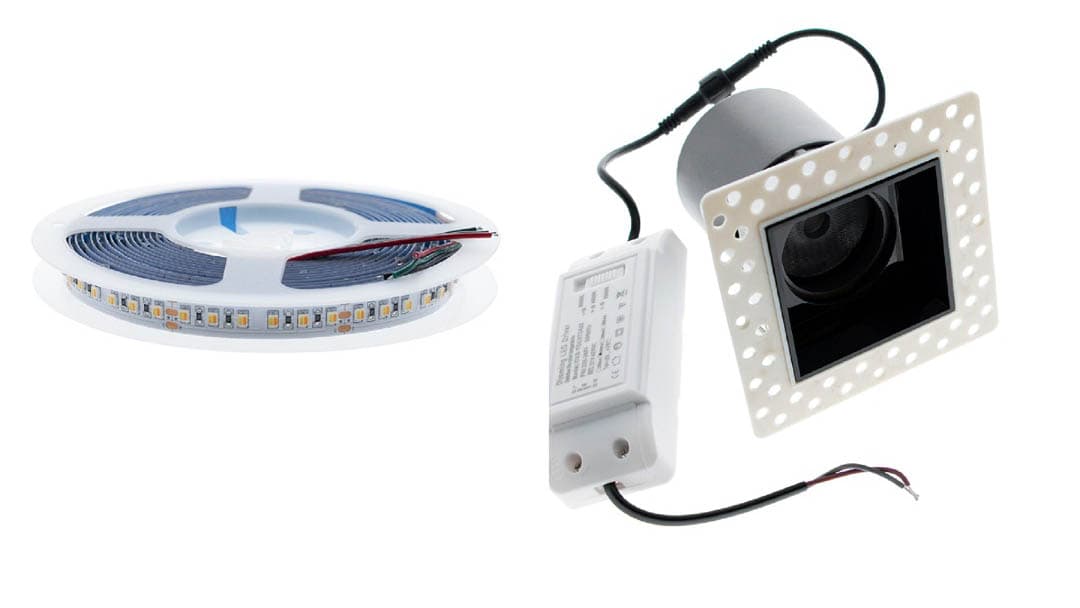

Huoneen epäsuoraksi valaistukseksi valittiin värilämpötilasäädettäviä 22 W/m led-nauhoja ja kohdevalaistukseen sivulta päin täysin häikäisemättömiä, kehyksettömiä 12W Piilo led-spotteja, valaistuksen ohjaukseen käytettiin Zigbee älyohjausta. Käytännössä siis Zigbee-ohjaukseen soveltuva 200W muuntaja led-nauhoille ja Zigbee-vastaanotin Piilo-spoteille. Huoneessa jäi paikoilleen jo asennettu käyttökytkin, josta saadaan haluttaessa koko huoneen valot pois ja päälle. Langattoman ohjauksen vastaanottimien avulla huoneen valoja voidaan lisäksi säätää langattomalla ohjaimella. Valaisimet on myös liitetty Philips Hue mobiiliohjaukseen, jonka avulla tulevat mahdolliseksi myös ohjelmointi ja ajastus.

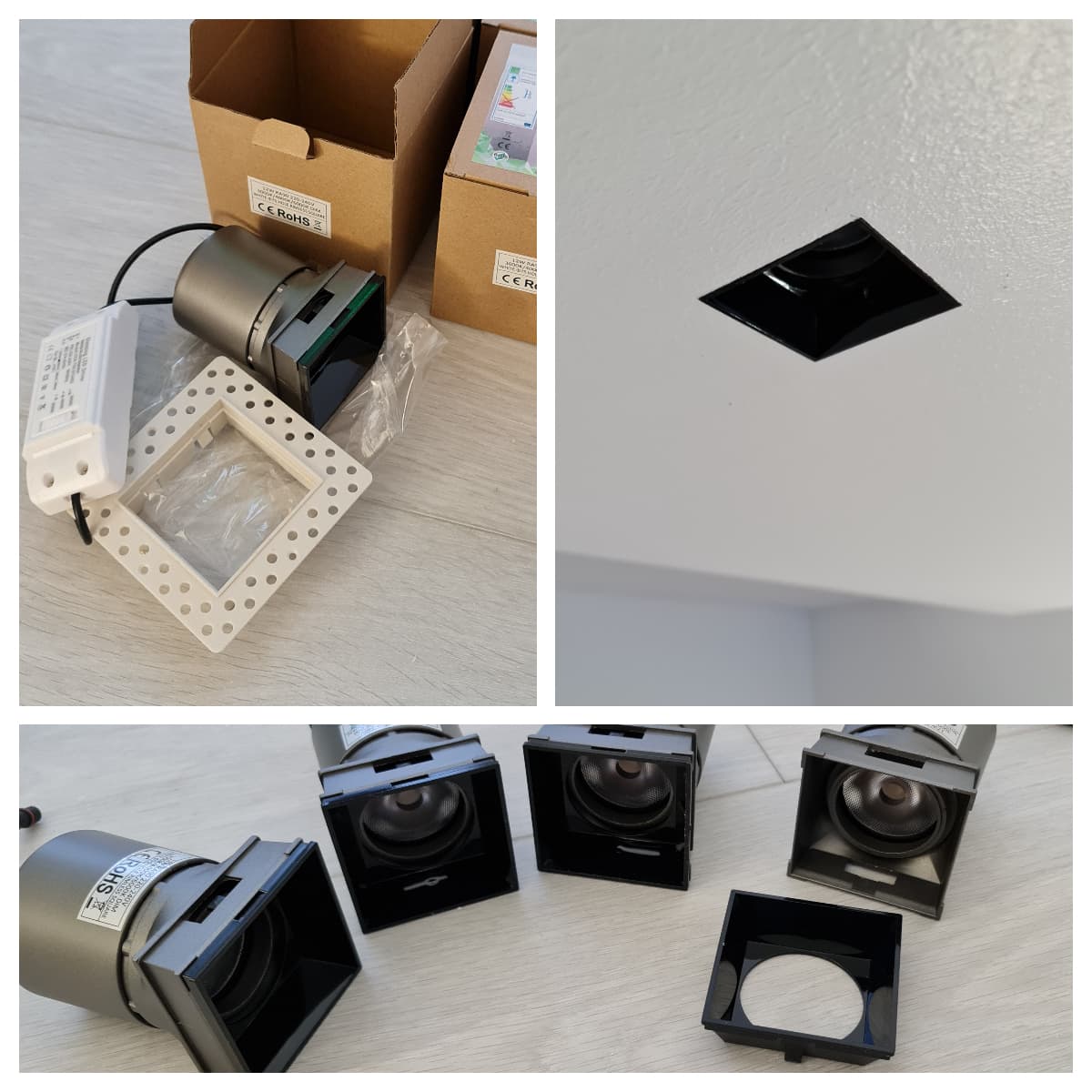

Epäsuoraksi valoksi valittiin supertehokas Tunnelma 22 W/m led-nauha. Spoteiksi valittiin kattoon kipsattavat kehyksettömät 12W Piilo Kantti spotit. Molemmissa valaisintyypeissä on värilämpötilan säätö.

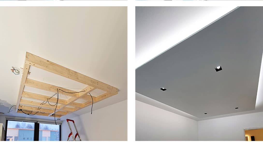

Vaiheet 1.‒2. Lautakehikon kokoaminen ja kiinnittäminen

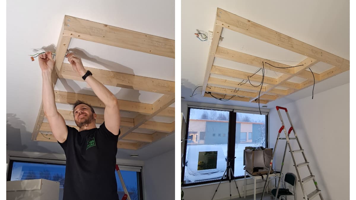

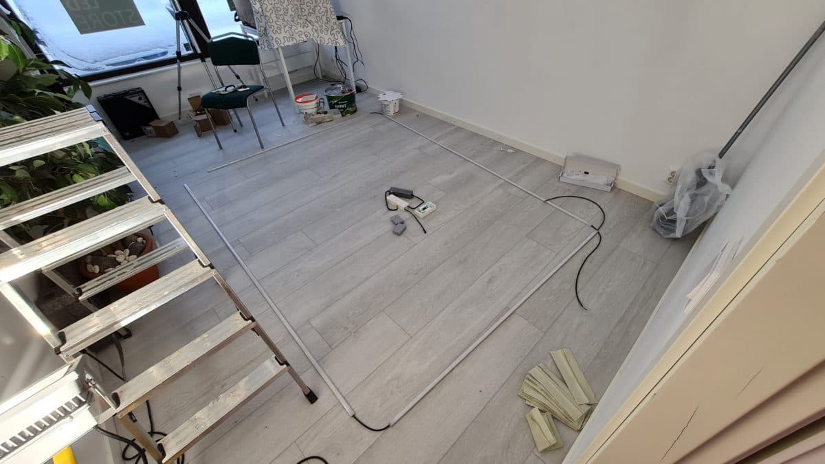

Alaslaskun kehikko koottiin suunnitelman mukaisiin mittoihin ja kiinnitettiin kattoon 120 mm ruuveilla. Kiinnityskohtiin esiporattiin reiät noin puoliväliin saakka. Johdotukset tehtiin valmiiksi niihin kohtiin joihin spotit ja led-nauhojen muuntajat suunniteltiin sijoitettaviksi. Piilo-spottien johdotukset tehtiin värilämpötilasäädettäville heikkovirtavalaisimille suunnitellulla johtosarjalla, joissa on pikaliittimet spoteille valmiina.
<p data-block-key="wjoas">Lautakehikko kiinnitettiin kattoon ja valaisinjohdotukset tehtiin ennen pintalevyn kiinnitystä.</p>

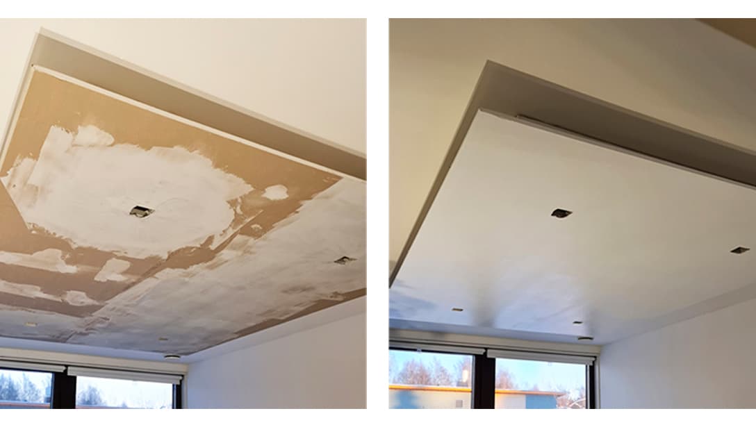

Vaiheet 3.‒4. Kipsilevyn työstäminen asennusvalmiiksi Piilo-spotteja varten

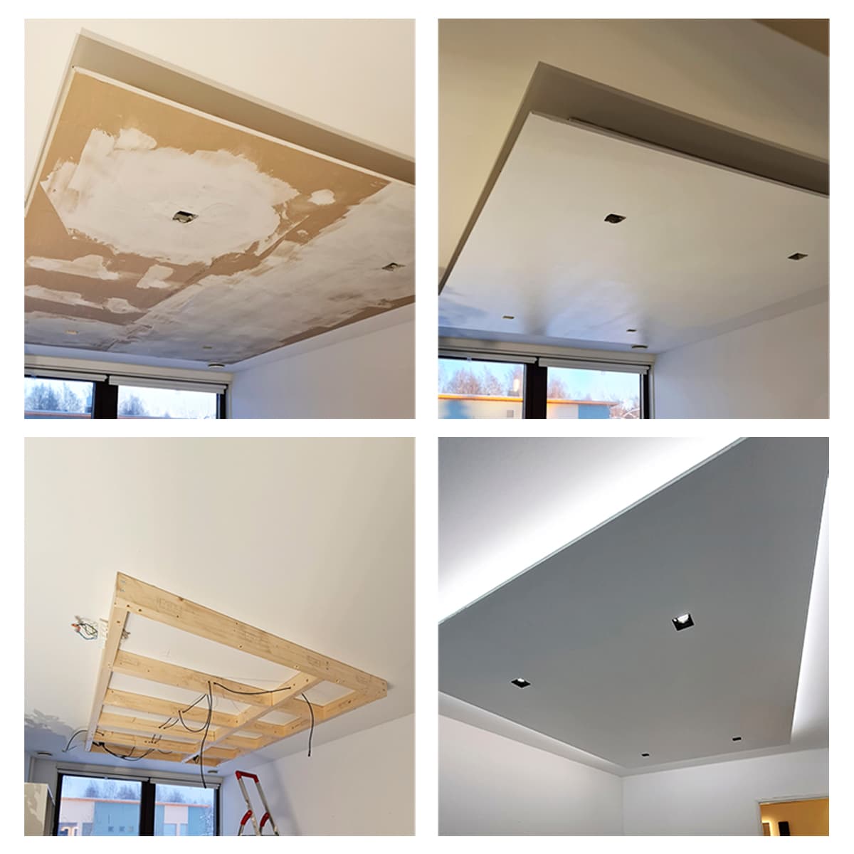

Kipsilevyt kiinnitettiin kattoon ja tasoitettiin, hiottiin ja maalattiin. Piilo-spottien muovikehykset kiinnitettiin tasoitteen avulla ja paklattiin päälle ja hiottiin yhteensä kolmeen kertaan. Katosta saatiin suora, kun tasoite levitettiin noin 50 cm etäisyydelle saakka aukoista pitkällä laipalla. Maalauksen jälkeen aukot viimeisteltiin ja spotit istahtivat kehyksiin nätisti.
<p data-block-key="k7qj2">Kipsilevyn työvaiheita Piilo-spottiasennusta varten.</p>
<p data-block-key="drmyi">Piilo Kantti spotit ovat kehyksettömiä. Valmiiksi asennettu spotti paikoillaan. Valo asentuu noin 35 mm katon tasoa sisemmäs.</p>

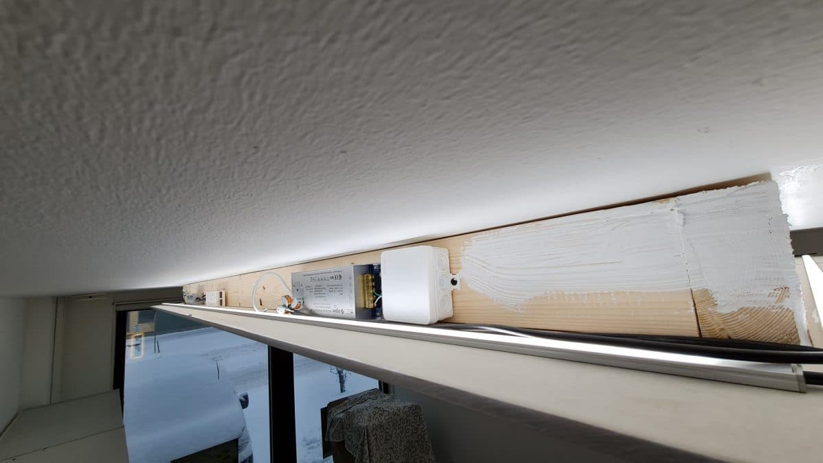

5. vaihe: Led-nauhakiskot asennusvalmiiksi kahteen L-muotoon

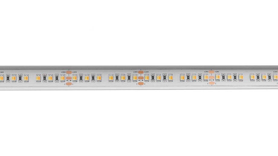

Valittu värilämpötilasäädettävä 22 W/m Tunnelma led-nauha asennettiin matalaan pintaprofiiliin, jotka tehtiin kahdeksi L-muotoiseksi kiskoksi. Kulmiin kolvattiin noin 10 cm välijohdot. Kiskot siis mitoitettiin niin, että ne ovat molemmista päistään 5 cm kehikon mittaa lyhyempiä. Valo avautuu nauhasta niin laajasti, että kiskot on hyvä jättää tällaisessa muodossa kulmista lyhyemmiksi, jotta valot eivät valaise ns. päällekkäin, jolloin kulmista tulisi nopeasti kirkkaammat kuin suorilla osuuksilla. Kahden L-muotoisen kiskon nostaminen paikoilleen on helpompaa kuin neljän toisiinsa liitetyn kiskon, ja molemmat nauhaliitokset saadaan silti samaan muuntajaan.

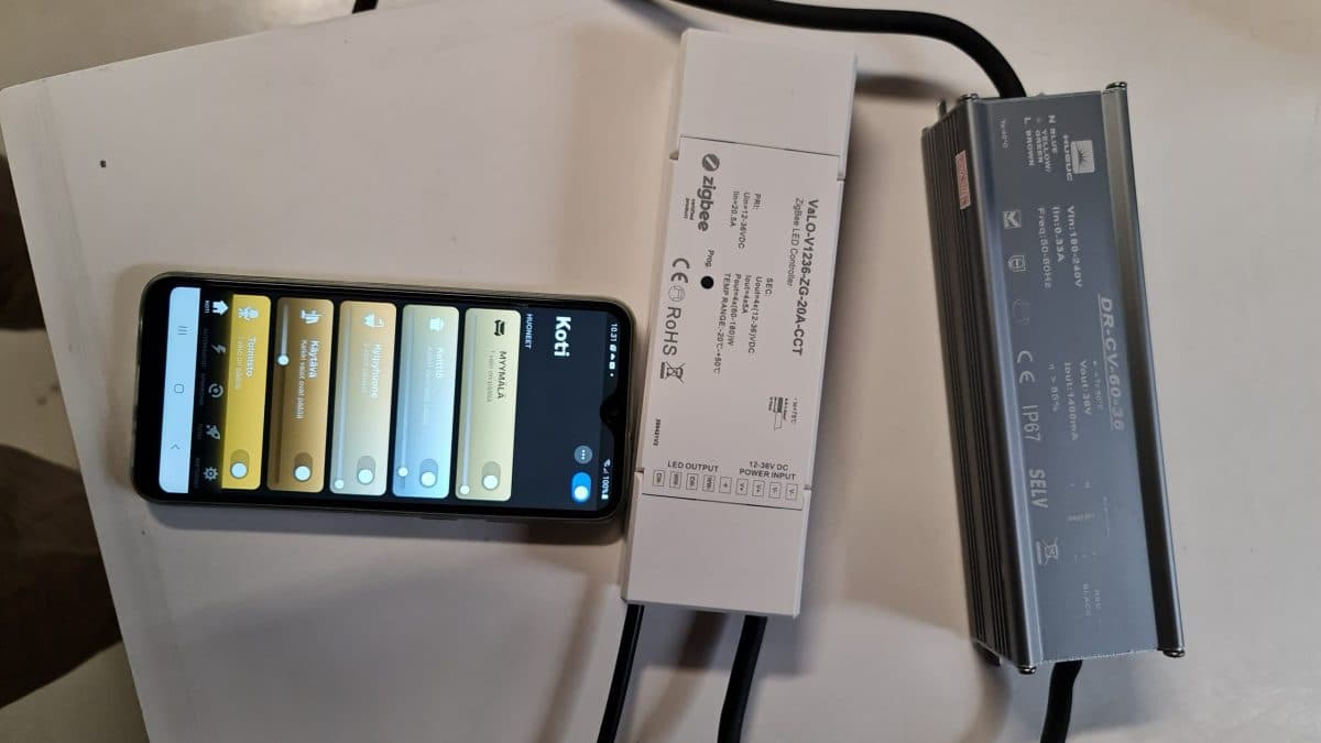

<p data-block-key="d9jv8">Alaslaskun hyllylle sopivat sekä led-kiskon 200W muuntaja, jossa on sisäänrakennettu langaton Zigbee vastaanotin, että taaempana näkyvä spottien 36V ryhmämuuntaja, jonka parina langattoman ohjauksen Zigbee-vastaanotin.</p>

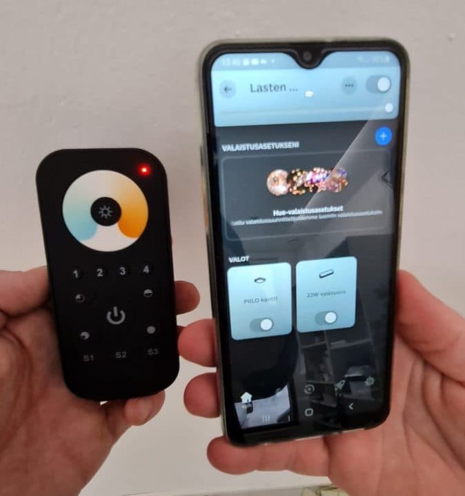

6. vaihe: Valot käyttöönotettiin liittämällä ne kauko-ohjaimeen sekä Hue-siltaan
Suuri osa valojen käyttömukavuutta on haluttujen ominaisuuksien vaivaton käyttö. Niinpä valoille valittiin helppo Zigbee värilämpötilakaukosäädin. Säätimellä on seinään kiinnitettävä teline, johon kauko-ohjain kiinnittyy magneetilla. Lisäksi valot lisättiin Philips Hue hubiin.
Voit lukea lisää Hue-linkityksistä esimerkiksi tässä blogikirjoituksessa: Zigbee-laitteet haltuun osa 2.
<p data-block-key="niibh">Philips Hue-siltaan liitettyjen valojen käyttöliittymässä voidaan ajastaa ja ohjelmoida halutunlaisia skenaarioita valoryhmille.</p>
<p data-block-key="iyenv">Värilämpötilan säätöön sopivalla kaukosäätimellä sekä mobiililla saadaan säädettyä valaistuksen valkoisen valon värilämpötilaa ja himmennystä.</p>

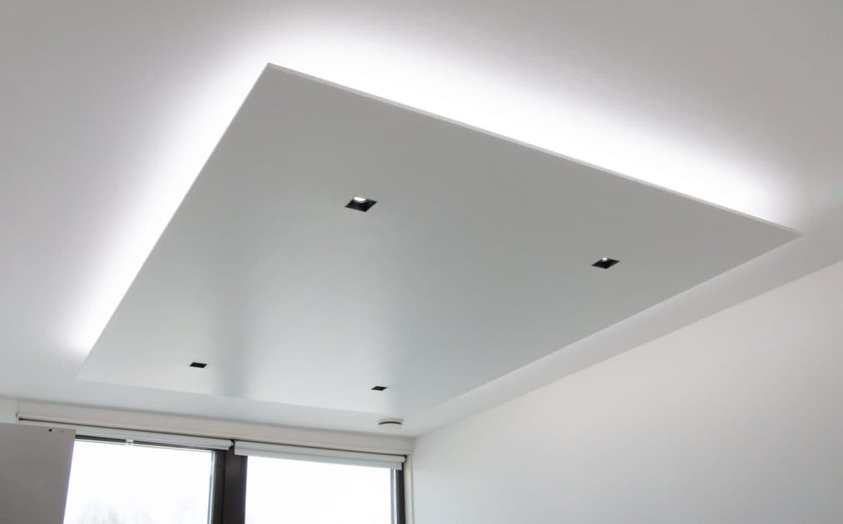

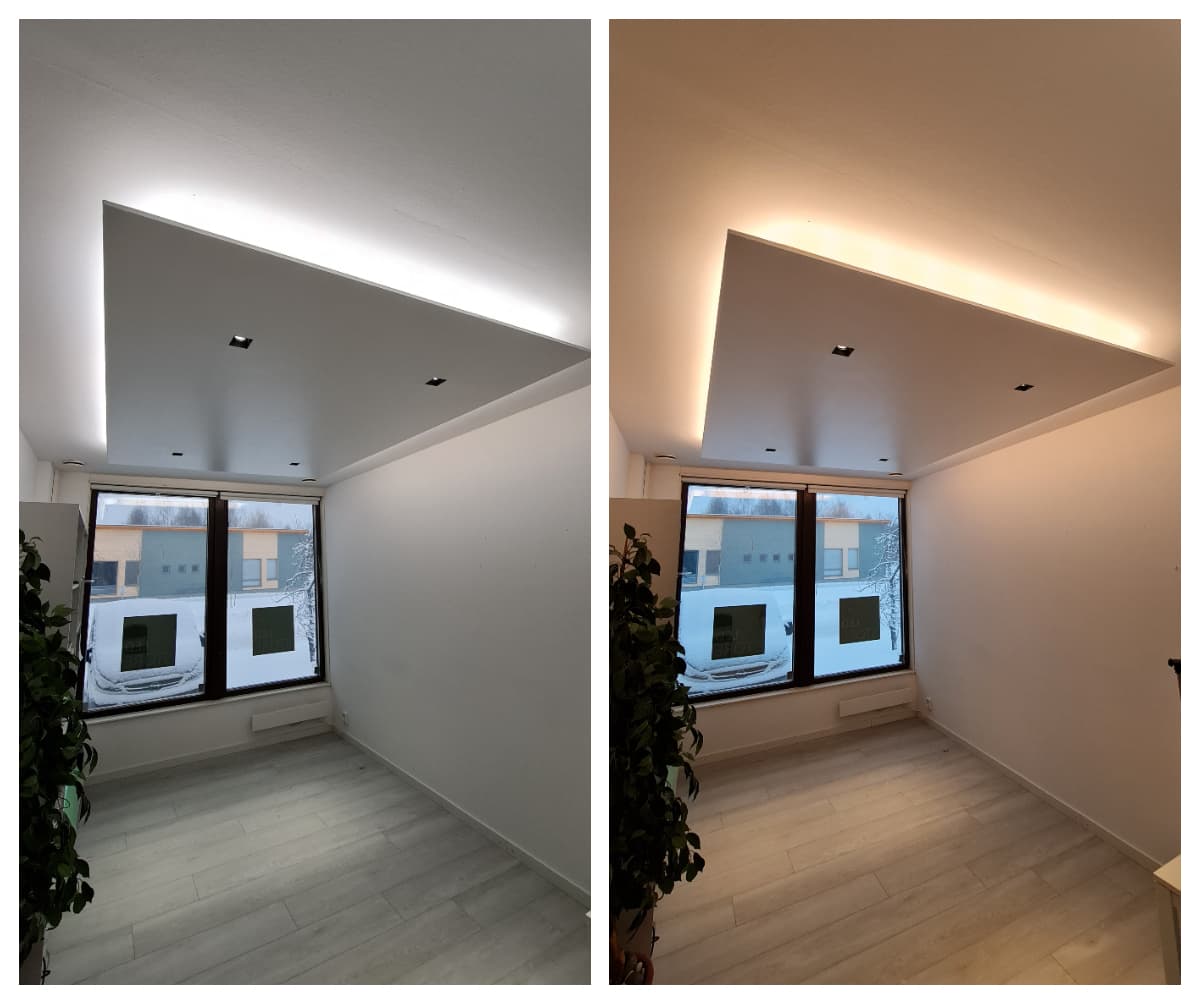

Tilan tunnelma muuttuu huikeasti riippuen siitä millä valon värilämpötilalla tai kirkkausasteella valot ovat. Olemme remonttiin erittäin tyytyväisiä, ja voimme suositella keskeltä alaslaskettua kipsikattoa muillekin.
<p data-block-key="j2tyh">Valmis keskikaton alaslasku, jossa valot säädettynä päivänvalon värilämpötilaan. Katon kautta tilaan avautuu reilusti valoa. Piilo-spotit jäävät tyylikkäästi katon tasoa sisemmäs, ja valaistus suoraan lattiaa kohti. Spottien ominaisuutena on mahdollisimman vähäinen sivuttaishäikäisy.</p>
