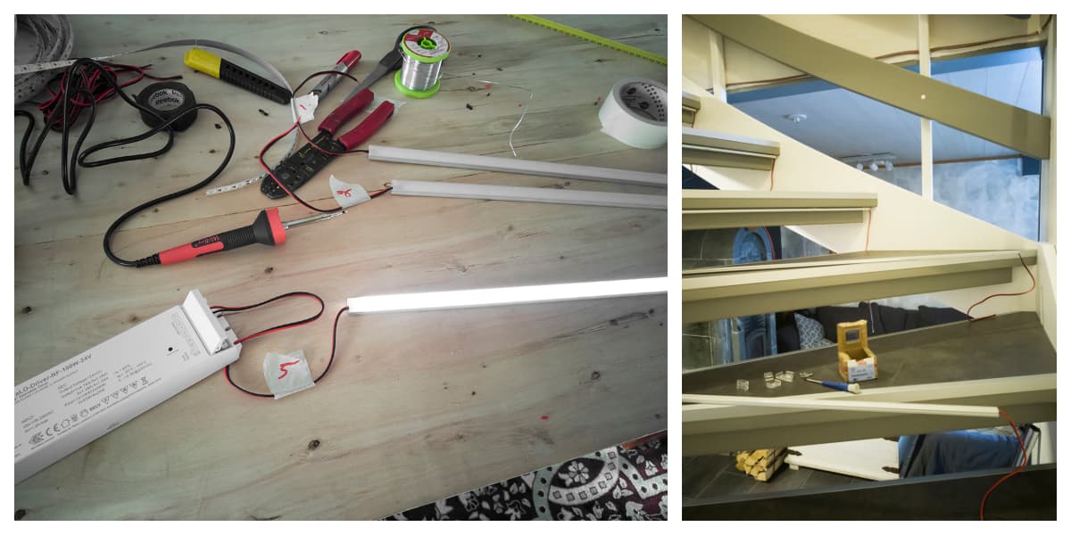

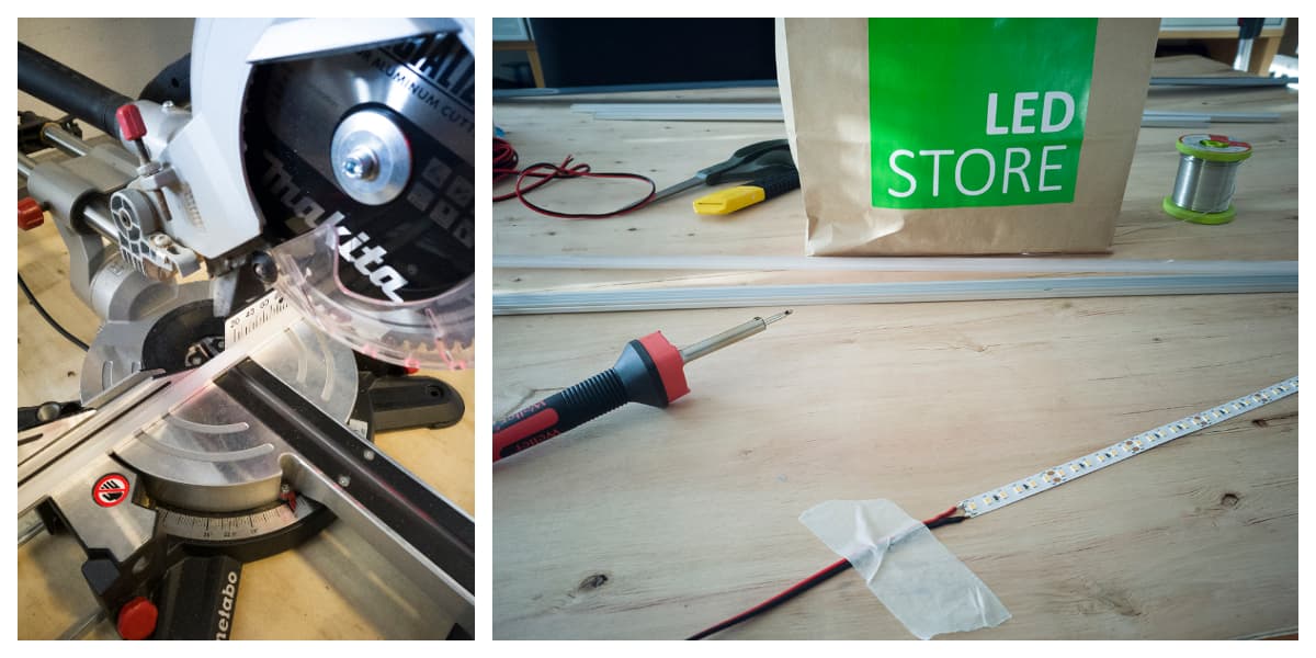

<p data-block-key="5wv2f">Kuva1: Portaiden valaistukseen tarvittiin led-nauhaa, alumiiniprofiilia, tinakolvi, tinaa ja heikkovirtakaapelia. Nauhaliitoksia ja nauhan leikkaamista varten tarvittiin myös sakset, kuorintapihdit ja katkoteräveitsi. Kokonaisuus liitettiin virtalähteeseen ja langattomaan himmennykseen.</p>

Alumiiniprofiilit leikattiin oikean mittaisiksi pöytäsirkkelillä. Pöytäsirkkelin puuttuessa alumiini katkeaa myös metallisahalla. Profiilit voi katkaista muovikansineen. Leikkaamisen jälkeen metallipurut on siivottava profiilin sisältä, jotta led-nauhan voi kiinnittää puhtaaseen metallipintaan.
Led-nauhan työstämisessä tulee ottaa huomioon led-nauhan leikkauspisteet, jotka ovat 7,2 W/m nauhassa 5 cm välein. Leikkauskohdat voidaan tunnistaa kuparipisteistä, jotka toimivat myös kolvauspisteinä. Kolvaustyön voi heikkovirtatuotteen kyseessä ollen tehdä myös kuluttaja itse. Led-nauhan pinnassa on läpinäkyvä, ohut ja kellastumaton silikonipinta, joten terävällä veitsellä on syytä kuoria kolvauskohdasta myös silikonipinta pois. Silikoni ei ole kiinni nauhassa, joten se lähtee nätisti irti.
Led-nauha ja kaapeli ovat kevyitä, joten hyvä keino on kiinnittää jompi kumpi, kuvassa kaapeli, teipillä alustaan, jotta pisteisiin kohdistus onnistuu vakaammin.

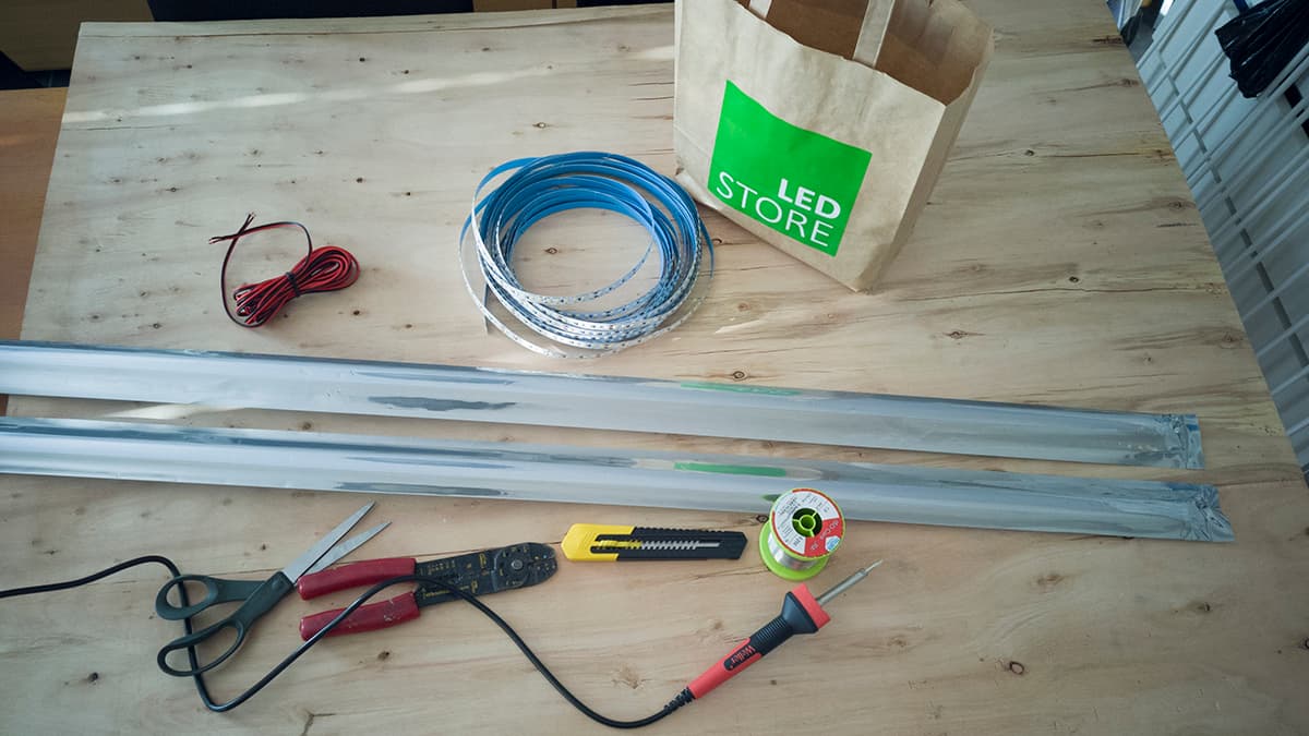

<p data-block-key="0jypp">Kuva 2: Led-profiilit voidaan leikata oikeisiin mittoihin sirkkelillä. Rautasahakin käy, alumiini on pehmeä metalli. Sopivan mittaiset liitosjohdot kolvataan led-nauhoihin ennen kuin ne liimataan alumiiniprofiiliin.</p>

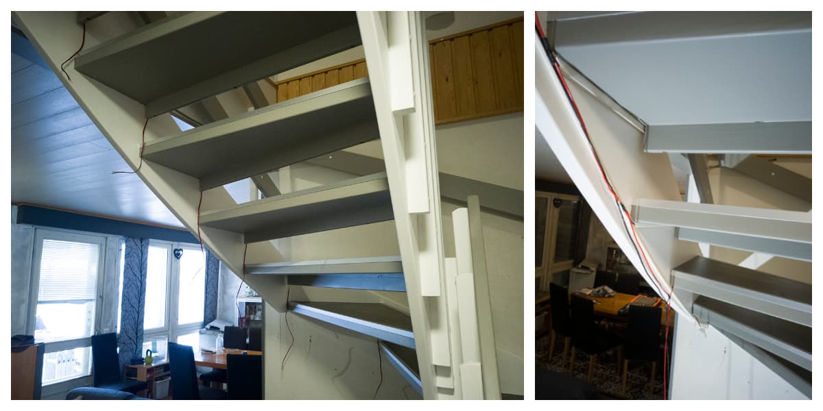

<p data-block-key="15hx7">Kuva 3: Liitosjohdotetut led-nauhat kiinnitetään alumiiniprofiileihin led-nauhan pohjassa olevalla liimapinnalla. Yksittäiset porrasvalot testataan ennen paikoilleen asennusta. Led-kiskot kiinnitetään askelmien alapintaan. Kiinnikkeet ruuvataan ensin, ja kisko napsahtaa paikoilleen niihin.</p>

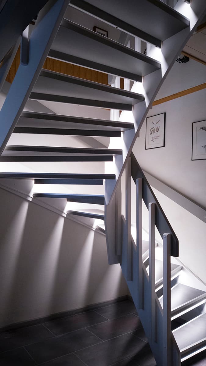

Portaiden välistä ja heijastuksena seinien kautta led-askelmien valaisu nostaa koko porraskäytävän valotasoa reilusti. Kuvassa valot ovat kirkkaimmillaan. Tunnelman ja tarpeen mukaan valaistusta voi myös himmentää portaattomasti ja helposti. Himmentimessä on sisäinen muisti, joten se syttyy siihen kirkkaustasoon, johon se on sammutettaessa jätetty.
Lopputuloksesta tuli hyvin onnistunut ja tyylikäs. Valot eivät häikäise alhaaltakaan päin katsottaessa, sillä led-kiskot jäävät askelmien etuylityksen taakse.

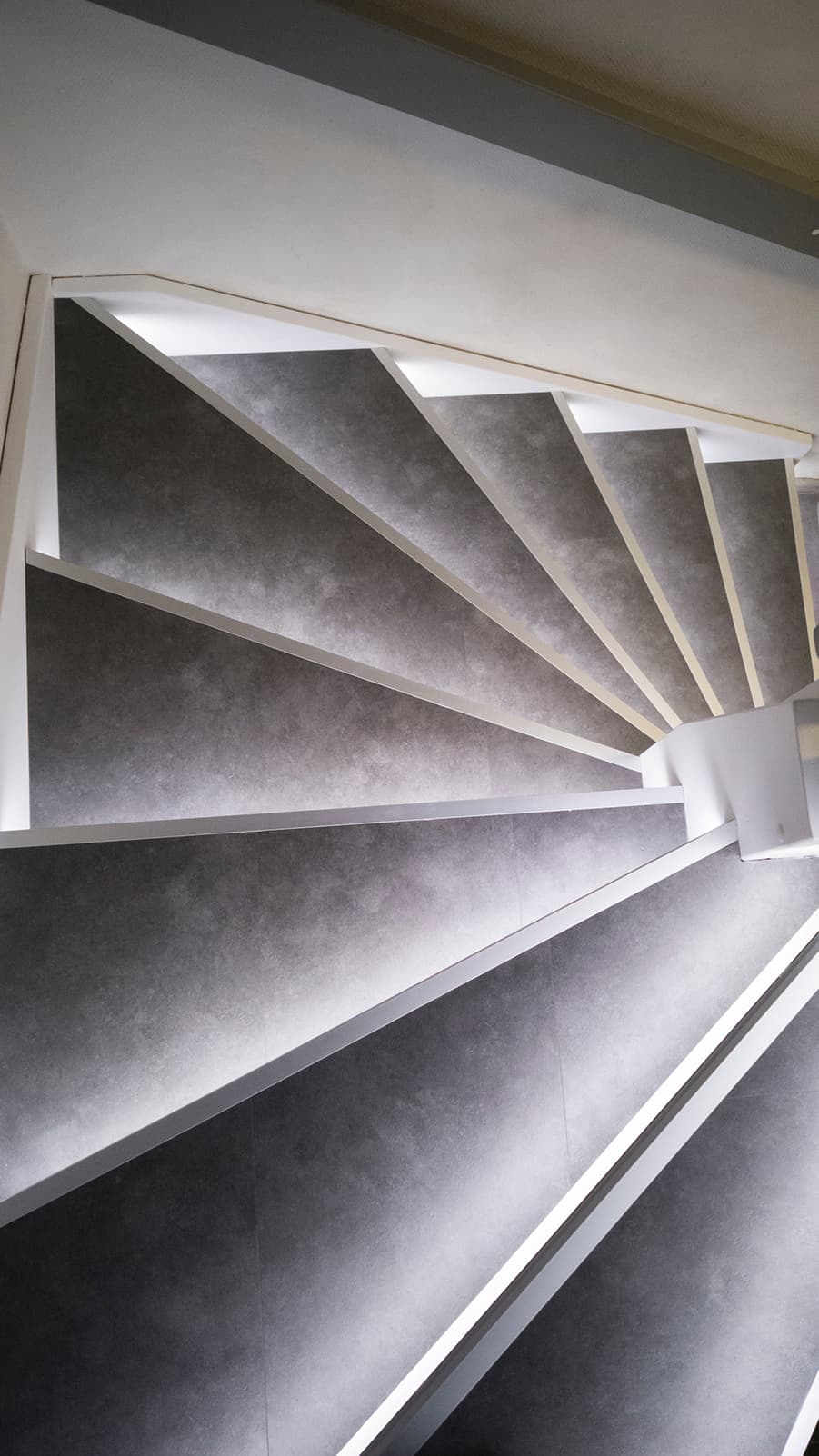

<p data-block-key="emays">Kuva 5: Koko portaikko valaistuu tehokkaasti ja valaistus lisää portaiden erottuvuutta. Portaiden käyttäminen helpottuu, kun valon tuoma kontrasti askelmien välillä kasvaa.</p>
<p data-block-key="1rxz7">Kuva 6: Valo ei häikäise myöskään alhaaltapäin katsottaessa. Portaikko valaistuu kauniisti ja valo siivilöityy portaiden välistä myös alaspäin.</p>
