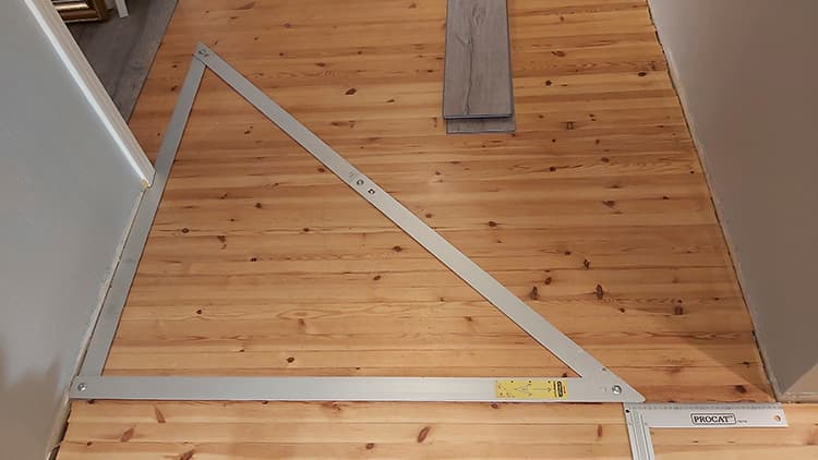

Ennen asentamisen alkua on hyvä tarkistaa seinien suoruus, niin tiedät mitä on odotettavissa. Toki vinyylin ja seinän väliin tulee jättää noin 5 mm elämisvara, mutta ei sekään kaikkea pelasta.

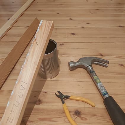

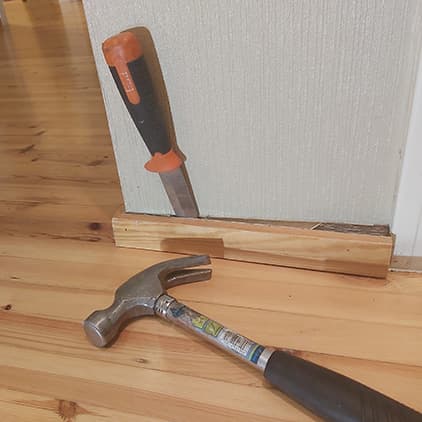

VINKKI! Jos aiot käyttää vanhat listat uudelleen, saat ne helposti irti talttapuukkolla ja vasaralla. Kirjoita listojen taakse, mistä kohtaa lista on peräisin. Muista poistaa naulat. Nyt voit vaikka maalata listat uudella värillä.
<p data-block-key="afdf7">Talttapuukolla listat irti seinästä...</p>
<p data-block-key="1hq2v">...ja vasaralla &amp; pihdeillä naulat irti listoista.</p>
...ja vasaralla & pihdeillä naulat irti listoista.

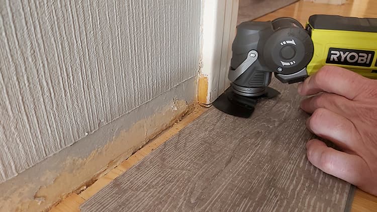

Peitelistoja saat kätevästi lyhennettyä monitoimikoneella. Listoja ei tarvitse välttämättä repiä pois. Laita terän alle vinyylilankun pala mitaksi ja sahaa ylimääräinen pois. Saman saat tehtyä siististi myös käsin esimerkiksi selkäsahalla.
<p data-block-key="jyapf">Monitoimikoneella lyhennät listanpäät helposti.</p>

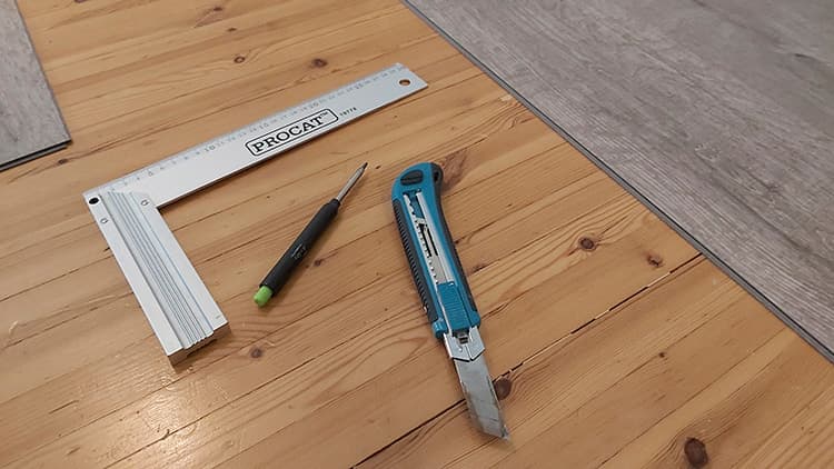

Vinyylilankun asentamiseen et montaa työkalua tarvitse: suorakulma, kynä, kiiloja ja mattopuukko tai tukeva katkoteräveitsi. Jos joudut sahaamaan reiät putkille, käytä reikäsahaa.
Joidenkin vinyylilankkumallien asennusohjeissa neuvotaan käyttämään myös kuminuijaa ja lyöntikapulaa. Tämä ponttimalli ei tätä käsittelyä kaivannut.
<p data-block-key="pxaap">Vinyylilankun asennuksessa tarvittavat työkalut: Mitta, katkoteräveitsi (tai mattopuukko) sekä kynä.</p>

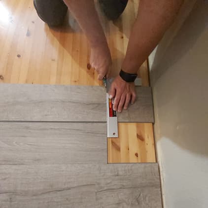

Viimeisen pätkän mittaat helposti oikean pituiseksi, kun käännät paloista samat pontit vastakkain (uros-uros) ja asetat palat vierekkäin. Näet heti palan oikean mitan.

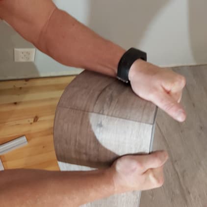

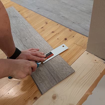

Vinyylilankku on helppo katkaista taittamalla, kun ensin olet vetänyt syvän viillon vinyylin pintaan mattopuukolla. Kulmapalojen poistaminenkin onnistuu samalla tavalla, jos pala on riittävän suuri. Pienet palat saat nakerrettua irti joko puukolla tai esimerkiksi monitoimikoneella.

<p data-block-key="34gsh">Taita pala irti.</p>
Taita pala irti.

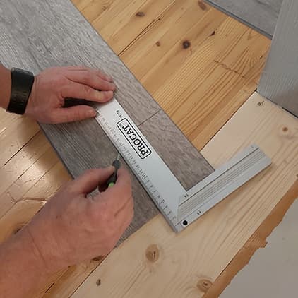

Vinyylistä on helppo napata pala pois vaikka ulkokulmaa varten. Mittaa tarkasti ja muista jättää hieman elämisvaraa. Älä siis leikkaa liian tiukasti istuvaa palaa. Piirrä viivat vinyyliin.
Leikkaa mattopuukolla/katkoteräveitsellä viivoja pitkin ja taita palanen pois. Sovita paikoilleen.

<p data-block-key="se0aw">Leikkaa ja taita irti.</p>

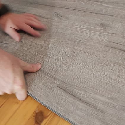

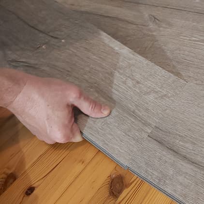

Aseta ensimmäinen lauta siten, että urospontti on seinää kohti huomioiden elämisvara (käytä asennuskiiloja). Asenna seuraavan laudan pääty edelliseen n. 20 asteen kulmassa. Varmista ensimmäisen rivin jälkeen, että rivi on suorassa. Lähtörivin suoruus vaikuttaa seuraavien rivien asennukseen.
<p data-block-key="ukq8m">Taita ensin päätypontti paikoilleen.</p>

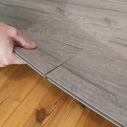

<p data-block-key="q7q3f">Nyt voit kiinnittää pitkän sivun.</p>
<p data-block-key="ymm8w">Varmista saumojen tiivis sulkeutuminen.</p>
Aloita toisen rivin asennus asettamalla lauta jälleen n. 20 asteen kulmassa edellisen rivin lautaan nähden ja paina lauta alas.
Jatka asennusta siten, että asenna aina ensin päätypontit ja vasta sen jälkeen taita koko rivi edelliseen riviin nähden. Jatka asennusta seuraavien rivien kohdalla samalla tavalla.

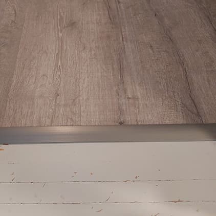

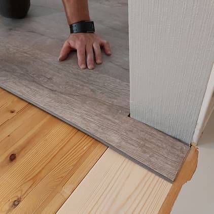

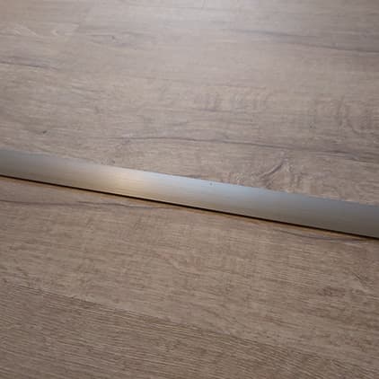

Viimeistele saumakohdat listoilla: tasolista samassa tasossa oleville ja eritasolista, jos lattiapinnoissa on korkeuseroa.
Kun yhdistät vinyylilankun muiden lattiamateriaalien kanssa, kuten laminaatin tai parketin, on tärkeää huomioida niiden yhteensopivuus. Vinyylilankku voi olla ohuempi ja joustavampi verrattuna muihin lattiamateriaaleihin, joten sen ja muiden materiaalien väliin kannattaa laittaa siisti ja tasainen liitosnauha tai -lista.
<p data-block-key="ntxyl">Tasolista samalla tasolla olevien huoneiden väliin.</p>
<p data-block-key="y8514">Eritasolistaa tarvitaan kun huoneet ovat eri tasossa.</p>

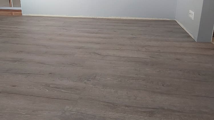

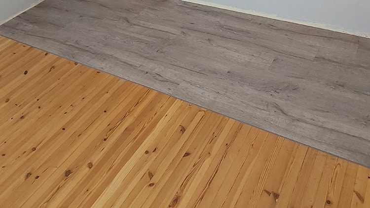

Vinyylilankkulattia on valmis
Kohteen tiedot:
Lamella Clix vinyylilankku, Kingston Oak Brown Grey 40150. Käyttöluokka 32 ja paketissa 2,105 m2. Helppohoitoinen PUR pinta. Pohjassa ei ole valmiiksi liimattua alushuopaa. Saatavana: yksityiset rautakauppiaat ja RTV.
Tältä näyttää valmis vinyylilankkulattia
<p data-block-key="s5fp3">Kuten säästöpossukin toteaa: Mission possuble!</p>
