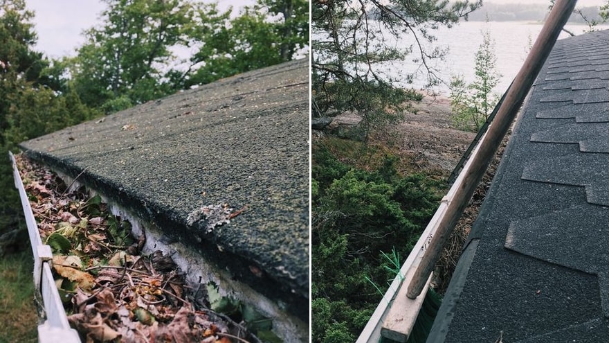

Pidä rännit puhtaina irtoroskista, niin sadevesi pääsee valumaan katolta pois.

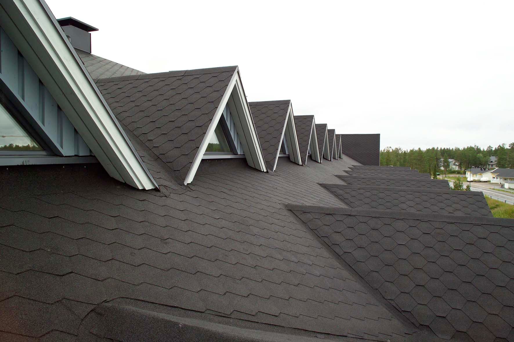

<p data-block-key="uqg1u">Muista tarkastaa kaikki saumojen ja kulmien tiiveydet mahdollisten reikien varalta.</p>

Kattotarkastuksessa käydään läpi myös sadevesikourut. Kourujen puhdistus on erityisen tärkeää syksyllä, jolloin kourut saattavat tukkeutua pudonneista lehdistä. Puista tippuu roskaa myös talven aikana, joten keväälläkin on hyvä käydä kourut läpi ja varmistaa, että vesi pääsee liikkumaan sadevesijärjestelmässä vapaasti. Tukkeutunut kouru aiheuttaa ylivuotoa, joka saattaa kastella mm. talon ulkoseinää lisäten myös perustuksille aiheutuvaa kosteusrasitusta.

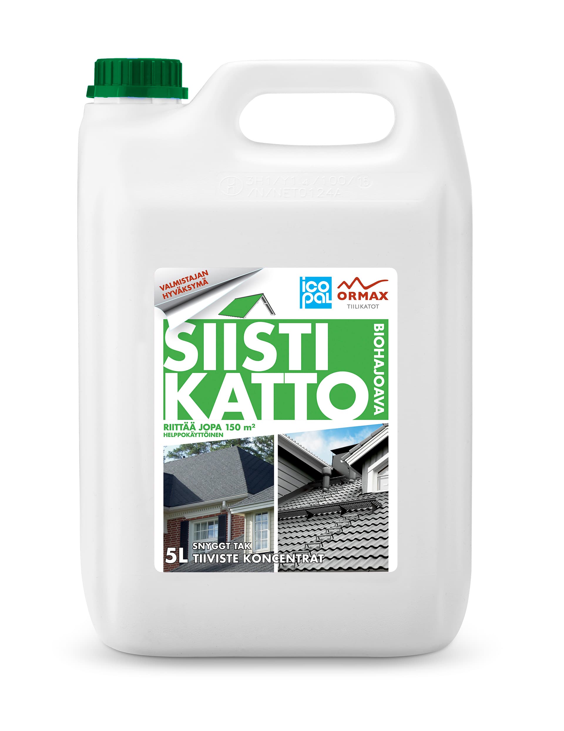

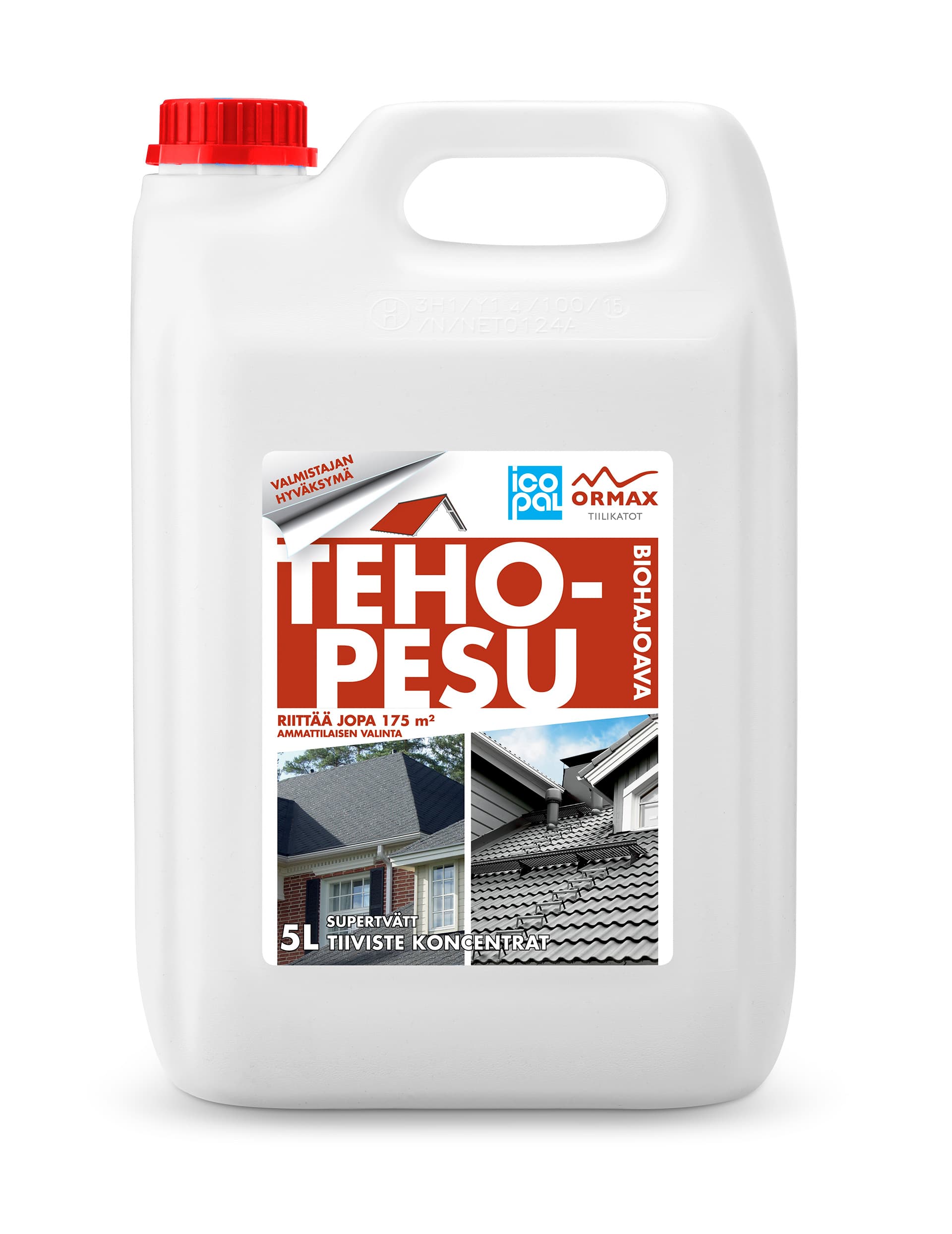

Katolla voi kasvaa myös sammalta ja jäkälää tai levää, joka saa katon näyttämään likaiselta. Katto puhdistetaan siihen tarkoitetuilla pesuaineilla, jotka paitsi puhdistavat, myös antavat suojaa levää ja muita kasvustoja vastaan. Ennen käyttöä kattopesuaine laimennetaan ohjeen mukaan ja levitetään sitten katolle matalapaineruiskulla tai kastelukannulla.
Vesikaton puhdistukseen sopivia pesuaineita ovat BMI Siisti Katto ja BMI Tehopesu. Pesuaineita voi käyttää yhdessä tai erikseen katon likaisuuden mukaan. Käyttämällä kattovalmistajan katonhuoltoaineita varmistat, että tuotetatakuut säilyvät.

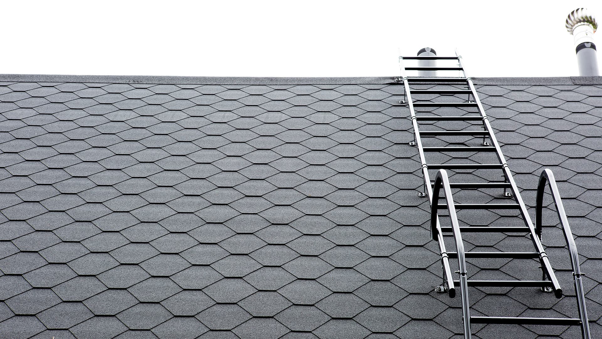

Katolle kiivettäessä tulee aina huolehtia turvallisuudesta; katto saattaa olla liukas erityisesti kostella säällä. Valitse katolla liikkumiseen jalkineet, joissa on pitävät pohjat ja jotka eivät vahingoita katepintaa. Käytä katolla työskennellessäsi turvavaljaita ja –köyttä. Kiinnitä turvaköysi esimerkiksi esimerkiksi kattosiltaan tai lapetikkaisiin. BMI Suomen myymät lapetikkaat ja kattosillat on suunniteltu kestämään turvaköyden kiinnityspisteenä: ne ovat luokan 2 tuotteita ja sopivat myös tähän tarkoitukseen. Luokan 1 tuotteita ei ole suunniteltu turvaköyden kiinnityspisteiksi.
<p data-block-key="k59tr">Katolla työskennellessä muista aina käyttää turvavaljaita ja -köyttä. Kiinnitä turvaköysi esimerkiksi kattosiltaan tai lapetikkaisiin. Varmista että kattoturvatuote soveltuu turvaköyden kiinnityspisteeksi.</p>
