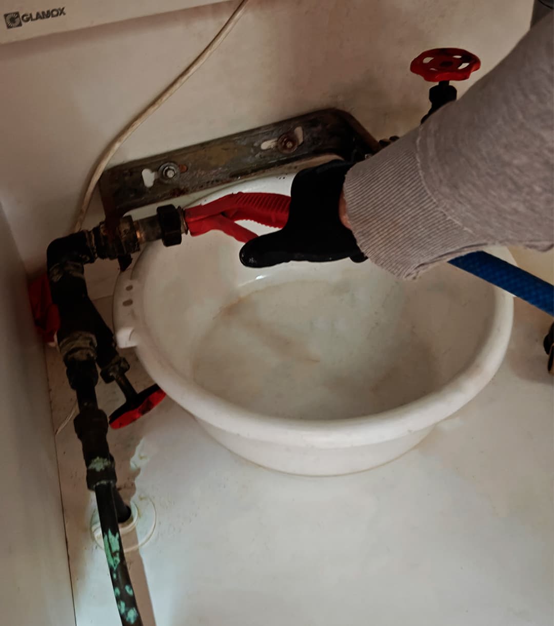

Ensimmäinen työ on estää uuden veden pääsy järjestelmään. Jos mökki on liitetty vesijohtoverkostoon, suljetaan kiinteistön oma pääsulku. Tonttiventtiilin eli tonttivesijohdon sulkuventtiilin käsittelyyn liittyvät käytännöt vaihtelevat vesihuoltolaitoksittain.
Tavallinen vesiliittymä kesäkäytössä olevalla mökillä

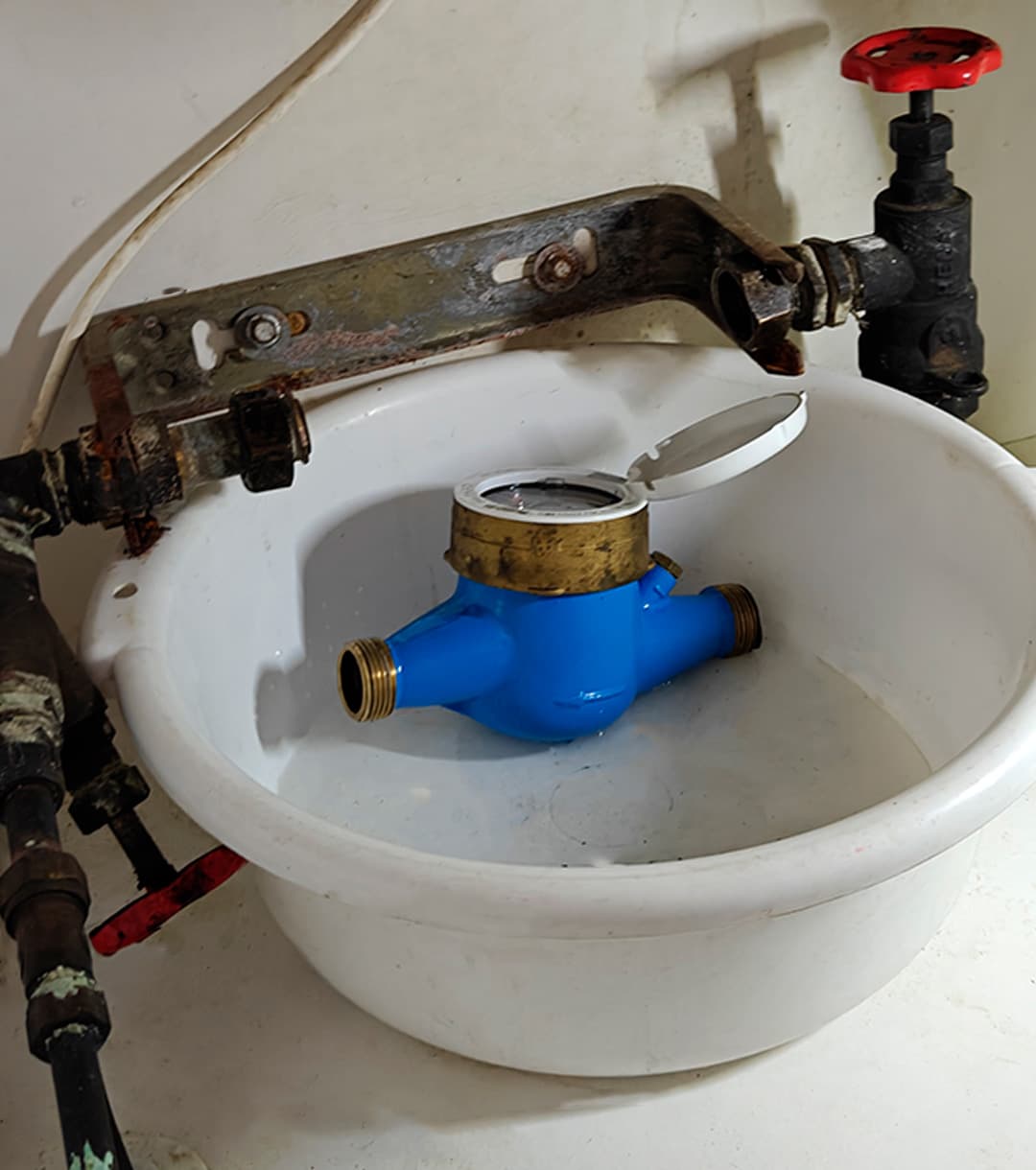

Kesäisin käytettävän mökin tavallinen kunnallinen vesiliittymä ei ole sama asia kuin vesihuoltolaitoksen varsinainen kesävesipalvelu. Jos tonttiventtiili pitää sulkea tai vesimittari irrottaa talveksi, menettely tarkistetaan omalta vesihuoltolaitokselta.
Esimerkiksi Tuusulan Vedellä asiakas ei saa sulkea eikä avata tonttivesijohdon sulkuventtiiliä itse, vaan työ tilataan vesilaitokselta. Lohjalla vesimittarin saa asentaa ja irrottaa vain vesi- ja viemärilaitoksen asentaja. Sotkamon vesilaitos puolestaan ohjeistaa ilmoittamaan laitokselle, jos vain kesäkäytössä olevan kiinteistön vesimittari pitää poistaa talveksi. Käytäntö tarkistetaan aina omalta vesihuoltolaitokselta.
<p data-block-key="t5rdc">Kylmässä tilassa oleva vesimittari voi jäätyä. Kesäkäyttöisen mökin mittarin irrottamisesta sovitaan aina oman vesihuoltolaitoksen kanssa.</p>

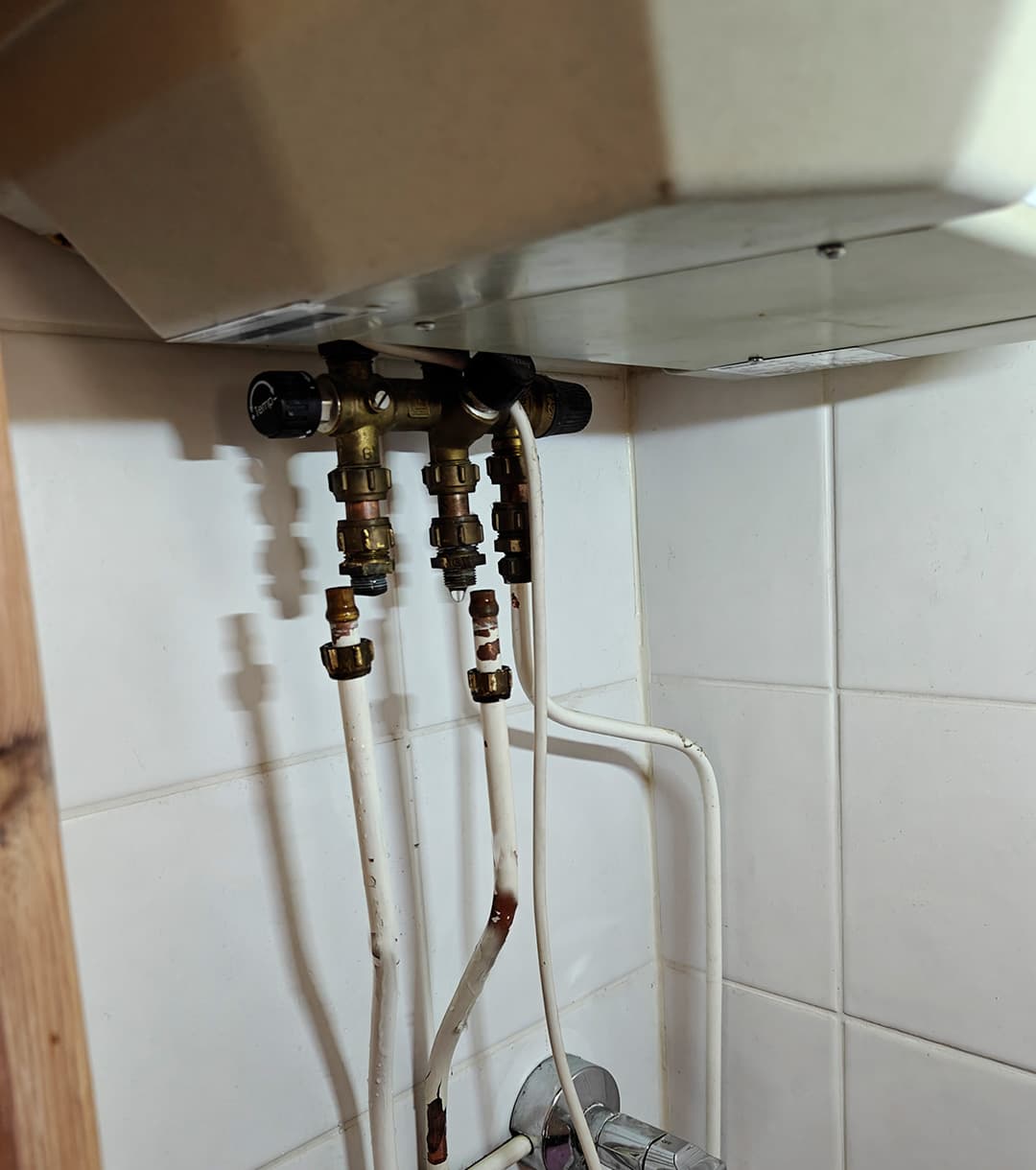

Lämminvesivaraaja tyhjennetään valmistajan ohjeiden mukaan
Lämminvesivaraajassa voi olla kymmeniä tai satoja litroja vettä. Katkaise varaajan sähkö ennen tyhjentämistä. NIBE ohjeistaa tyhjentämään jäätymisvaarassa olevan varaajan ja katkaisemaan sähkönsyötön ennen työn aloittamista. Tarkka tyhjennystapa riippuu varaajasta: vesi voidaan poistaa esimerkiksi varo- tai tyhjennysventtiilin kautta.
Varaajaan on samalla päästävä korvausilmaa. Joissakin malleissa siihen riittää lämpimän veden hanan avaaminen. Joissakin järjestelmissä valmistajan ohje neuvoo avaamaan lisäksi ilmausruuvin tai putkiliitoksen. Putkiliitoksia avataan vain kyseisen varaajan valmistajan ohjeen mukaisesti.
Tyhjennä myös varaajaan liittyvät kylmä- ja lämminvesiputket suihkuletku, suihkupää ja pakkaselle jäävät ulkovesipisteet niiden rakenteen ja valmistajan ohjeen mukaisesti.
Tyhjää lämminvesivaraajaa ei saa kytkeä päälle. Muistutus kannattaa jättää näkyville sähkötauluun tai varaajan yhteyteen.
<p data-block-key="t5rdc">Lämminvesivaraajasta katkaistaan sähkö ennen tyhjennystä. Järjestelmään pitää samalla päästä korvausilmaa, jotta vesi poistuu varaajasta ja siihen liittyvistä putkista.</p>
