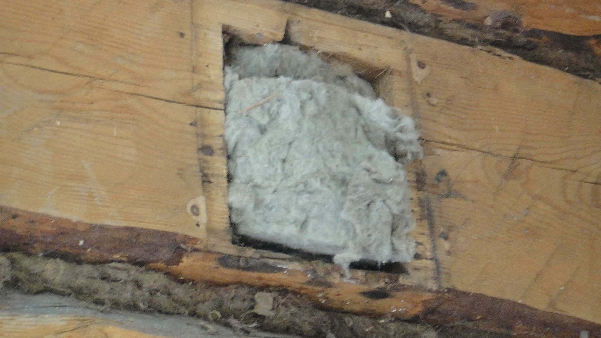

Tyypillistä: vanha venttiiliaukko on tukittu lämmöneristeellä.

Kuten jo vanha kansa totesi vuosisata sitten, ihminen tarvitsee ilmaa ja niin tarvitsevat tulipesätkin. Ennen vanhaan tulipesiä oli useammassa huonetilassa: keittiössä puu-uuni ja -liesi, olohuoneessa takka tai kakluuni, makuuhuoneessa kamiina. Joten jokaisessa makuu- ja olohuoneessa ennen 1950-lukua on vanhanaikaiset rautaluukkuventtiilit. Ne ovat olleet pakon sanelemat jutut: ilman korvausilmaa ei tulipesää olisi saatu sytytettyä. Ilman korvausilmaa tulipesä ei myöskään pala. Palamiseen vaadittavat kolme elementtiähän ovat happi, palava aine ja riittävä lämpötila. Tulta tehdessä kaksi jälkimmäisistä löytyy varmasti - kolmannen puutteen huomaa, kun puiden palaminen ei ota onnistuakseen. Vanhojen venttiilien olemassa oloon ei juuri uskota, kun vuosien saatossa tehdyissä remonteissa - huonetiloja uuteen uskoon rukkaamalla - eri uskomusten saattelemina venttiilit on tukittu muuraamalla umpeen. Tukkiminen on suuri virhe ihmisen kannalta ja myös tulipesien.

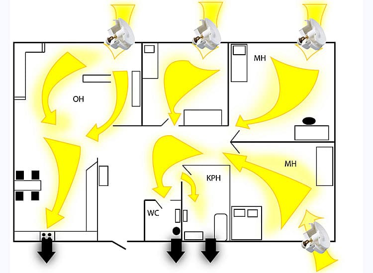

<p data-block-key="0cqrj">Miten venttiilit pitäisi asentaa? Korvausilmaventtiilit on sijoitettava oleskelutiloihin kuten makuuhuoneisiin ja olohuoneeseen sekä saunaan. Poistoilmaventtiilien paikka on wc:ssä, keittiössä, vaatehuoneessa ja suihkutilassa. Näihin tiloihin ei saa asentaa korvausilmaventtiiliä, koska se vähentää oleskelutiloihin tulevaa ulkoilmaa. Jokaisessa huoneessa tulee siis olla joko poistoilma- tai korvausilmaventtiili.</p>

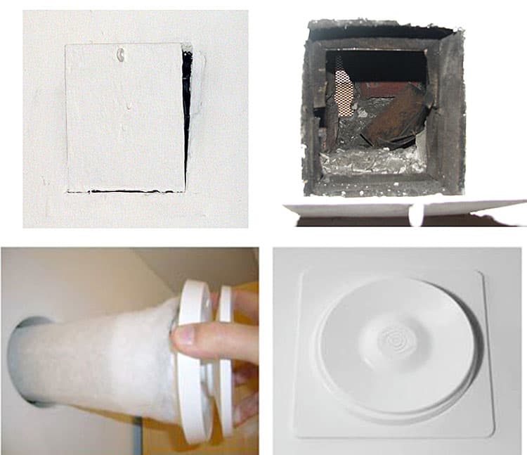

<p data-block-key="ypk2c">Velco VSR-100 vanhan venttiilin tilalle</p>

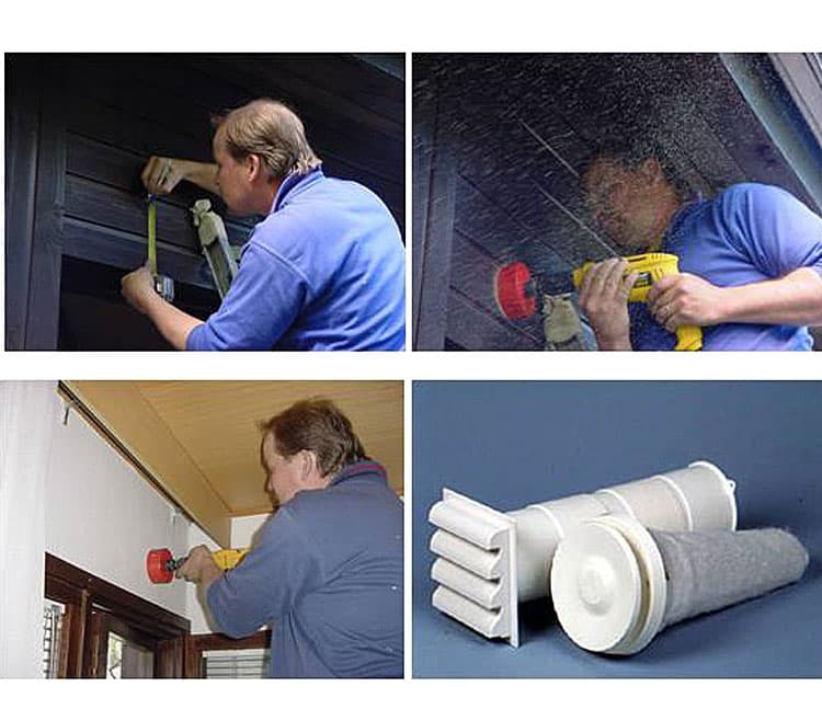

<p data-block-key="n3b30">Velco VLR-100 uuteen läpivientiin</p>
