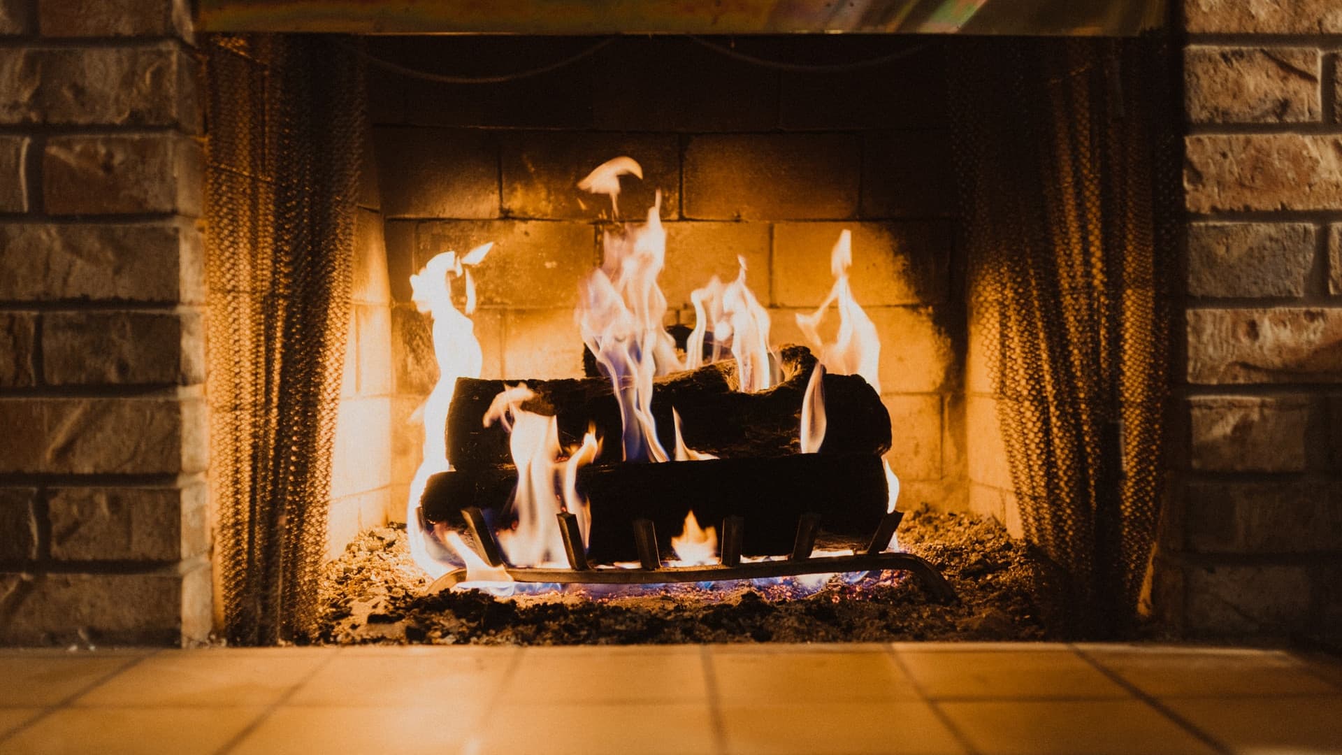

Nuotion tai takkatulen lämpö ja tunnelma syntyvät parhaimmillaan oikein poltetuista puista. (Kuva: Adobe Stock)
