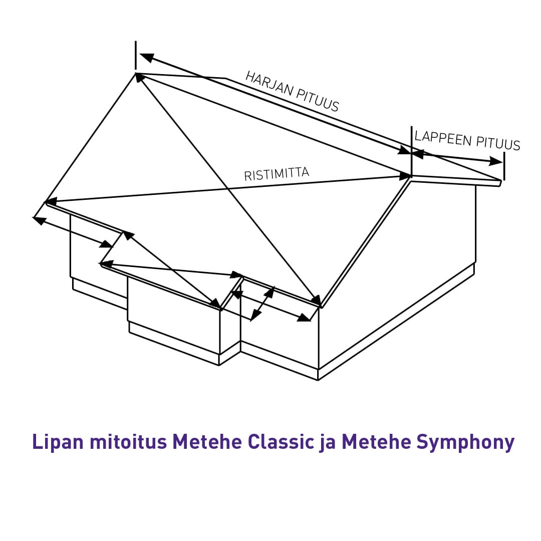

Tuotteiden tarjouskyselyä varten vaaditaan kattorakenteiden mittoja, jotka selviävät helpoiten julkisivukuvista. Lähtökohtana riittää myös pelkkä arvio mitoista, mutta lopullinen tilaus vaatii tarkistusmittauksen. Joskus voi olla myös tarve tarjouskyselyä varten manuaaliselle mittaukselle eli katolla käymiselle, jos sopivia kuvia ei löydy.
kaavio kattopeltien mittaamista varten
© Metehe
Tee tarkistusmittaus
– Arviomitat riittävät lähtökohtaisesti tarjouspyyntöön. Julkisivukuvatkin käyvät hyvin tarjouskyselyyn, jolloin katolla ei tarvitse välttämättä käydä. Jos julkisivukuvia ei löydy, on mitoitus tehtävä manuaalisesti eli katolla käyden, Itkonen kertoo.
– Ennen lopullista tilausta tarvitaan kuitenkin vielä tarkistusmittaus, jotta kaikki pellitykset saadaan varmasti osumaan kohdalleen. Mutta tästä ei kannata kantaa huolta, me asiantuntijat osaamme kyllä vuosien kokemuksella kysyä oikeat kysymykset ja vaadittavat mitat lopullista tilausten varten – niin uudis- kuin remontointikohteissa, Itkonen jatkaa.

Miten mitata kattopellit ja mitkä ovat yleisimmät virheet kattopeltien mittauksessa?
Itkosen mukaan kattopeltien mittauksessa toimii hyvin perinteinen rullamitta ja paras ajankohta on mitata kattopellit, kun lopulliset rakenteet ovat paikallaan:
– Rullamitalla pääsee jo pitkälle. Jos aikataulu sallii, niin helpoin ja varmin tapa on mitata toteutuneesta katosta mitta, kun otsalaudat ovat paikallaan. Näin mitat eivät enää muutu lopullisesta. Katto kestää aluskatteella sen pari viikkoa, joka on keskimääräinen toimitusaika kattopelleille, Itkonen huomauttaa ja jatkaa yleisimmistä virheestä kattopeltien mittauksessa:
– Otsalaudoista päästäänkin sujuvasti siihen selvästi yleisimpään virheeseen kattopeltien mittauksessa eli otsalautojen huomiointi – tai oikeastaan huomioimatta jättäminen. Selvästi yleisin virhe kattopeltien mittauksessa on, kun otsalaudat jäävät huomioimatta. Virhe tulee, kun otetaan mitta harjan piikistä kattotuolin päähän. Sen sijaan mitta pitäisi ottaa harjan piikistä otsalaudan päähän. Pelkästään kattotuolien mittoihin ei kannata siis tuudittautua kattopeltien mittauksessa.
Huomioi otsalaudat!
– Kuvitellaan tilanne, jossa on unohdettu huomioida 2x25 mm otsalaudat. Näin kattopellille tuleekin lappeelle yhteensä 50 mm mittaa lisää. Tähän lisätään 40 mm tippanokka, joka pitäisi kuitenkin laittaa alimman otsalaudan yli, ja näin ollen ollaankin jo yhteensä 90 mm vajaa harjalta. Yhdeksän sentin vajaus on jo sen verran reilu, etteivät pelivaratkaan riitä, kun harjalistan pitäisi olla pellin päällä, Itkonen kertoo yleisimmän kattopeltien mittausvirheen vaikutuksista.

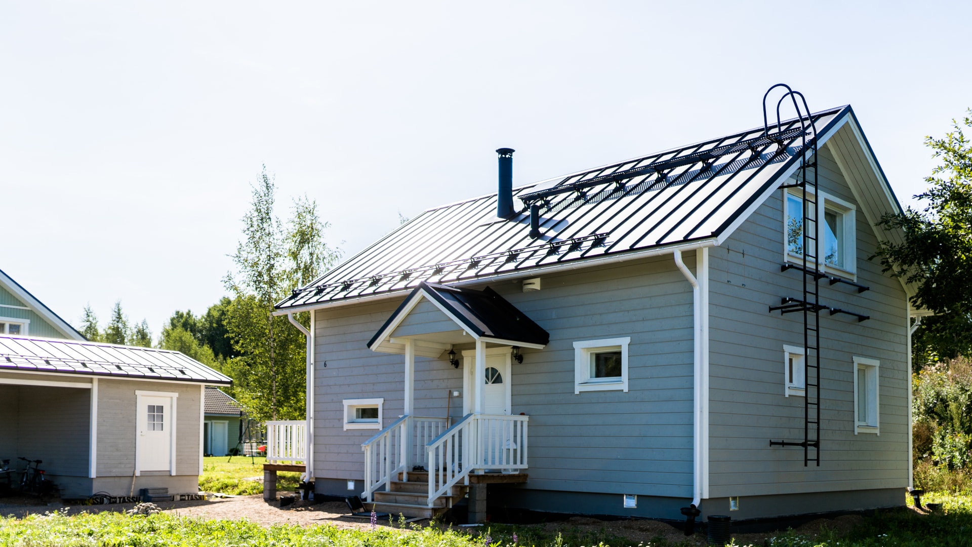

<p data-block-key="tmcpk">Peltikatto toimii niin saneeraus- kuin uudiskohteessa. Kuvassa asuntomessukohde Villa Pinta.</p>

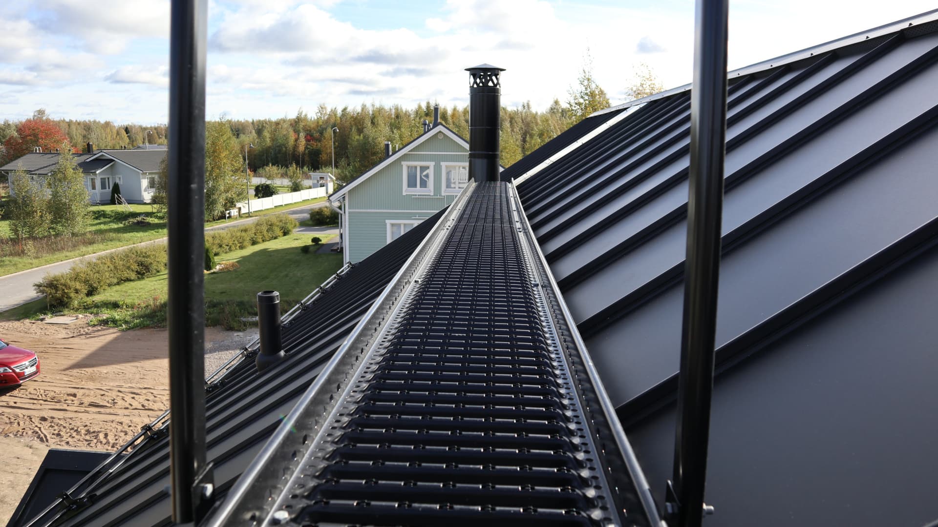

Miten huomioida läpiviennit ja kattoturvatuotteet kattopeltien tilauksessa?
Julkisivukuvat toimivat kattoturvatuotteiden osalta suuntaviivana. Kattosillat, seinätikkaat ja lumiesteet ovat usein arkkitehdin piirtäminä julkisivukuvissa.
– Kaikkea ei kuitenkaan julkisivukuvista löydy ja rakennukset ovat yksilöitä. Kuntakohtaiset määräykset on hyvä huomioida, jolloin kannattaa kääntyä ehdottomasti rakennesuunnittelijan tai kunnan puoleen tarkentavissa kysymyksissä, Itkonen kertoo.
– RT-kortti löytyy myös kattoturvatuotteista, mutta paljolti pärjätään pelkällä terveellä järjellä. Jos tehdään esimerkiksi pulpettikattoja, joissa on pitkät lappeet, kahden rivin lumiesteet ovat hyvä ratkaisu jakamaan lumikuormaa. Näin kaikki kuorma ei jää pelkästään yhden liki räystästä olevan lumiesteen varaan, Itkonen kertoo.
