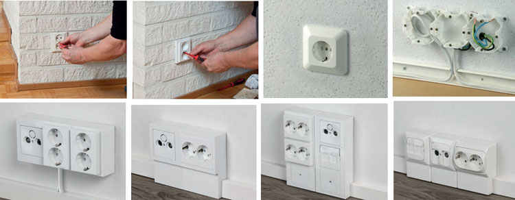

<p data-block-key="hhhyd">Ylärivi vasemmalla, kaksi ensimmäistä kuvaa: Pistorasia vaihdetaan Impressivo-sarjan pistorasiaksi.</p><p data-block-key="dk2ag">Ylärivin seuraavat kuvat sekä alarivin ensimmäinen kuva vasemmalla: Pistorasioiden lisääminen jo olemassa olevalle paikalle.</p><p data-block-key="d4q58">Loput alarivin kuvat: Listapistorasioilla saadaan tehtyä siistit asennukset lattianrajaan.</p>
Ylärivi vasemmalla, kaksi ensimmäistä kuvaa: Pistorasia vaihdetaan Impressivo-sarjan pistorasiaksi.Ylärivin seuraavat kuvat sekä alarivin ensimmäinen kuva vasemmalla: Pistorasioiden lisääminen jo olemassa olevalle paikalle.Loput alarivin kuvat: Listapistorasioilla saadaan tehtyä siistit asennukset lattianrajaan.
Pistorasioiden esimerkkiasennuksia
Uuden pistorasian vaihtaminen vanhan tilalle
Usein pintaremontin yhteydessä on tarve vaihtaa uudet, nykyaikaisemmat ja ehjät kalusteet vanhojen tilalle. Impressivo- ja Jussi-sarjan valikoimista löytyy myös 0-luokan pistorasiat. Värivaihtoehtoja on Impressivo-sarjassa useita. Kuvassa vanha pistorasia vaihdetaan uuteen Impressivo 0-luokan pistorasiaan.
Yleensä huoneesta löytyy ainakin yksi pistorasia, joka on asennettu kojerasiaan. Viereisissä kuvissa vanhasta kojerasiasta on poistettu yksittäinen pistorasia, ja rasian päälle lisätty kolme pintakojerasiaa. Näin vanha kojerasia vapautuu jakorasiaksi, jossa voidaan tarvittaessa suorittaa nollaus ja asentaa huoneeseen maadoitetut pistorasiat.
Huoneeseen voidaan asentaa ketjuttamalla lisää pistorasioita pinta-asennuksena.
Listapistorasiat
Listapistorasioita ja -koteloita käyttämällä saadaan tehtyä siistit asennukset lattianrajaan. Asennuslistoja käyttämällä saadaan kätevästi lisättyä pistorasioita niin, että kaapelit jäävät listan taakse piiloon. Kuvissa Impressivo-pistorasioita on ketjutettu huoneen eri seinille. Käyttämällä oikeantyyppisiä asennuslistoja voidaan myös telekaapelointia viedä samoissa johtoteissä.

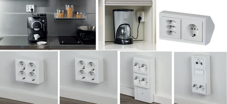

Pistorasioiden lisääminen pinta-asennuksena
Esimerkiksi keittiöön on helppo lisätä pistorasioita vaihtamalla entisen tilalle 4-osainen pistorasia, joka löytyy Saga-, Impressivo- ja Jussi-sarjasta.
Pistorasioita on helppo lisätä käyttämällä nurkkaan asennettavia kaksoispistorasioita tai kulma-asennusrasiaa, johon voidaan asentaa 1-osaisen pistorasian lisäksi myös esimerkiksi europistorasioita tai muita tarvittavia tuotteita.
Pistorasiayhdistelmät pintaan ja uppoon
Eri sarjojen pinta-asennustarvikkeiden avulla voidaan uppoasennettavia tuotteita asentaa pintaan suuriksikin yhdistelmiksi. Yhdistelmiin voidaan asentaa samaan yhteyteen tele- ja datakalusteita, koska kaksoispistorasian runko on kosketussuojainen, vaikka keskiölevy on irrotettu.
<p data-block-key="ec0qw">Ylimmällä rivillä on pistorasioita lisätty pinta-asennuksena. Alemmassa rivissä on asennettu pistorasiayhdistelmiä pintaan ja uppoon.</p>

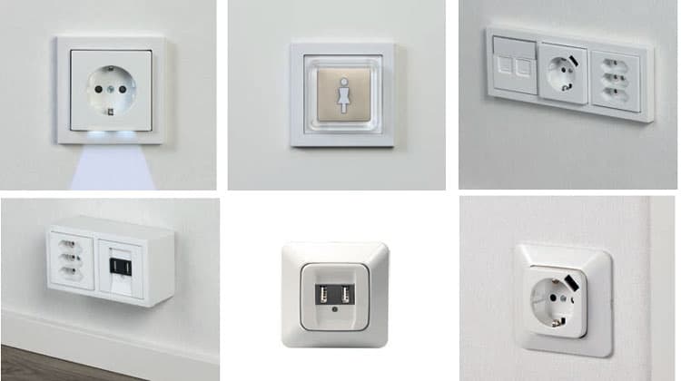

Valaisinpistorasia
Jussi- ja Impressivo-valikoimista löytyy yksiosainen pistorasia, jossa on LED-alasvalo, jota voi käyttää esimerkiksi yöaikaisena kulkutien valaisimena. LED-valo on erikseen kytkettävissä omilla johtimillaan, joten sitä voi ohjata esimerkiksi kellolla, tai se voi olla aina päällä.
USB-pistorasia
Nykyään on käytössä puhelimia, tablettitietokoneita, kameroita ja muita laitteita joita täytyy jatkuvasti ladata. Useimmat niistä voi ladata USB-liittimestä. Saga-, Jussi- ja Impressivo-valikoimaan kuuluu erilaisia USB-latausasemia.
<p data-block-key="xz2ly">Ylärivi, kaksi vasemmanpuoleista kuvaa: Valaisinpistorasia. Neljä seuraavaa kuvaa ovat USB-pistorasioita.</p>

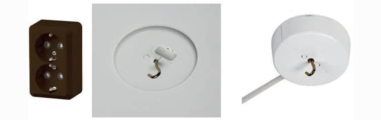

Ruskea pistorasia Monesti asennusympäristöön ei sovi tarjolla olevat värit. Erityi- sesti massiivipuurakenteisiin ei aina sovi valkoinen, vaan halutaan erimerkiksi ruskeaa. Pinta-Jussi-kaksoispistorasia löytyy myös ruskeana (RAL 8028).
Valaisinpistorasiakannet
Valaisinpistorasiat asennetaan joko uppoon tai pintaan ripustettavaa valaisinta varten. Ripustuskansissa pistotulppa on kokonaan tuotteen sisällä.
Uppoasennettavasta tuotteesta löytyy myös musta väri.
<p data-block-key="y3uyn">Vasemmalla: Pinta-Jussi-kaksoispistorasia löytyy myös ruskeana. Ripustuskannet voidaan asentaa uppoon tai pintaan.</p>
