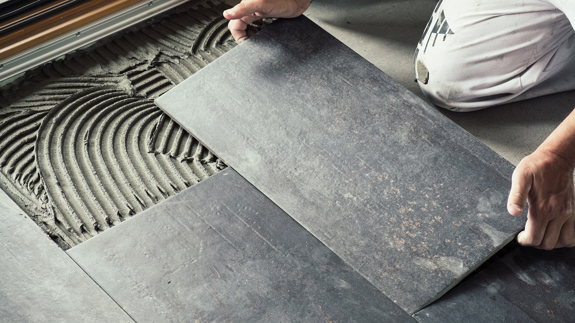

lattialaatan asentaminen paikalleen

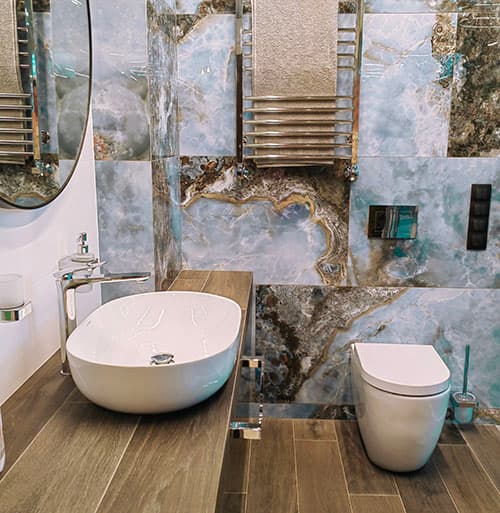

moderni ja valmis kylpyhuone

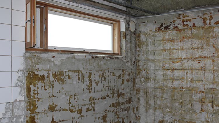

2. Työjärjestys märkätilaa purettaessa
  • Märkätilasta suljetaan vesi ja tarvittaessa sähkö.
  • Märkätilan kalusteet poistetaan.
  • Märkätilan poistoilmaventtiilit suljetaan ja tiivistetään, jotta purkuvaiheessa syntyvä pöly ei pilaisi ilmanvaihtokanavia/-laitteistoa. Remontin aikana koneellisen ilmanvaihdon käyttö harkitaan tilanteen mukaan.
  • Lattiakaivot peitetään esimerkiksi valukannella.
  • Katto- ja seinäpaneelit, saunan lauteet ynnä muut sellaiset puretaan.
  • Huoneistoon johtava oviaukko peitetään muovilla ja reunat teipataan purkutyön ajaksi, jotta pölyn leviäminen huoneistoon olisi mahdollisimman vähäistä.

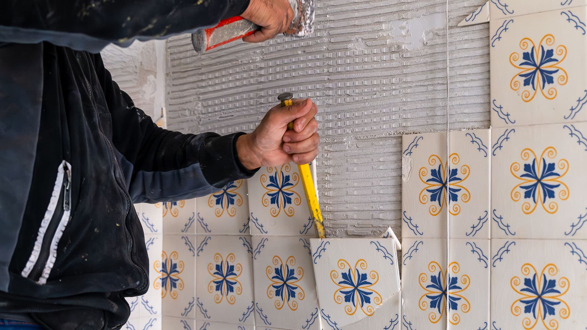

  • Laatoitus vedeneristeineen irrotetaan esimerkiksi piikkaamalla, paineilmapetkeleellä tai laatoitus irrotetaan taltan ja vasaran avulla.
  • Pinnoille jäänyt vedeneriste, mattoliima, piki tai muut epäpuhtaudet poistetaan huolellisesti esimerkiksi jyrsimellä.

vanhojen seinälaattojen irrotus vasaralla ja kiilalla

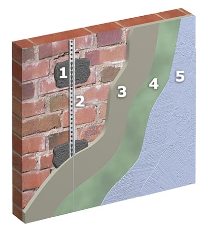

Seinien oikaisu / tasoitus
Seinäpinnan oikaisutarve ohjaa tuotevalintaa. Uusia levyseiniä ei yleensä tarvitse tasoittaa ennen vedeneristämistä.
Uudet kalkkihiekka-harkko tai harkkoseinät eivät yleensä vaadi erillistä oikaisua vaan ne päästään tasoittamaan suoraan märkätilatasoitteella.
Vanhan seinän vanhan rappauksen poiston jäljiltä seinä joudutaan usein oikaisemaan.
Oikaisutarve yli 15 mm

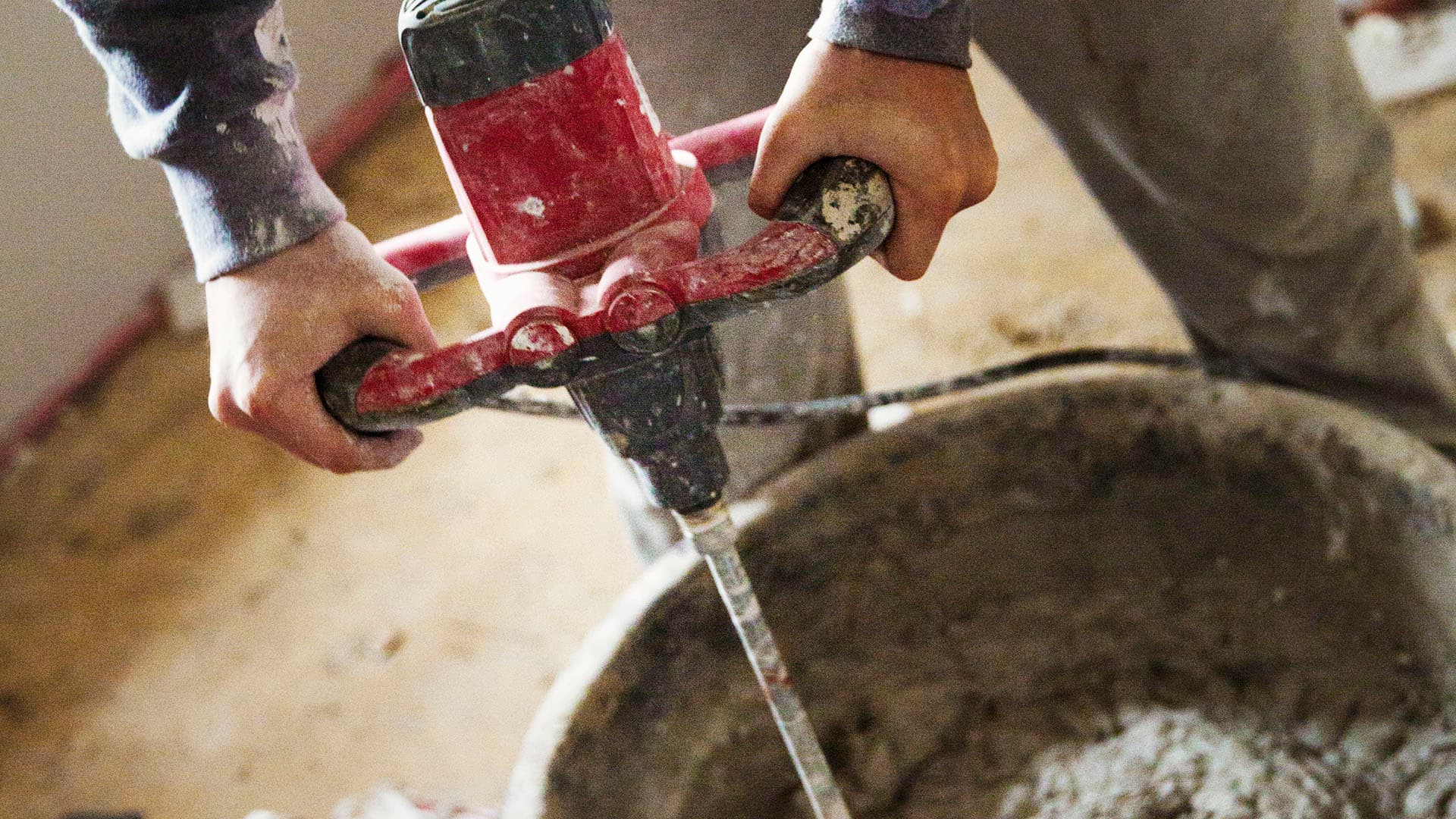

Yli 15 mm:n oikaisuun käytetään märkätilalaastia. Ennen laastin levitystä seinäpintaan voidaan asentaa pikalaastin avulla ohjuriprofiilit johteiksi, joita apuna käyttäen märkätilalaasti saadaan suoraksi linjaarin avulla.
laastin sekoitus laastivispilän avulla

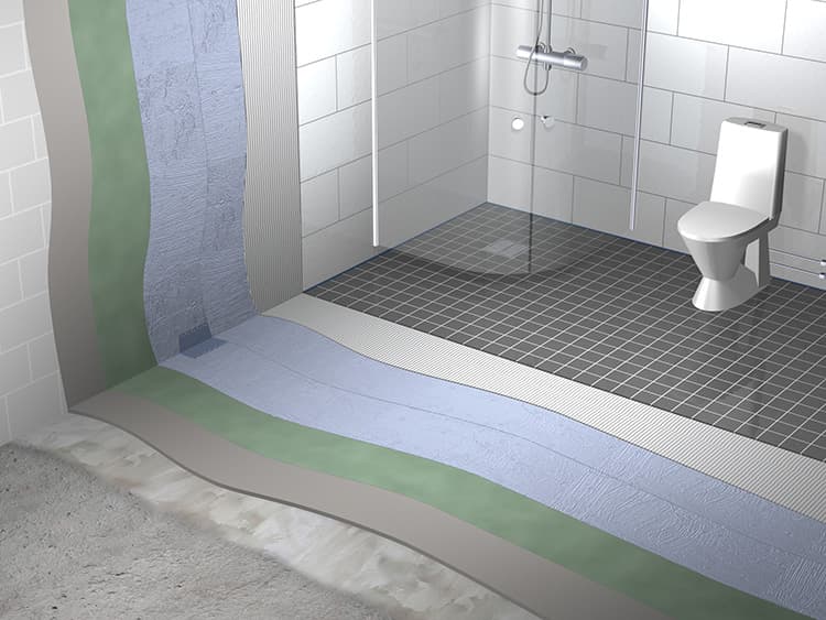

5. Vedeneristys kylpyhuoneessa – ohjeet ja vaatimukset
Laatoitus ei yksinään riitä suojaamaan alla olevia rakenteita kosteudelta, sillä saumojen kautta kosteutta kulkeutuu laatan alle. Tämän vuoksi märkätiloissa alustat vedeneristetään ennen laatoitusta.
Vedeneristäminen on huolellisuutta ja ammattitaitoa vaativa työvaihe. Suosittelemme että vedeneristyksen tekee aina ammattilainen, jolla on Märkätilakortti tai Eurofinsin (ent. VTT) henkilösertifikaatti.
Järjestelmiä voidaan käyttää sekä uudis- että korjauskohteissa, ne ovat turvallisia vaihtoehtoja sekä tekijälle että tilaajalle.
Järjestelmät eivät sovellu kylmilleen jäävien tilojen vedeneristämiseen, saunojen seiniin eivätkä kohteisiin, joissa vesirasitus on jatkuvaa, esimerkiksi uima-altaat.
Vedeneristys ja läpiviennit
Märkätilojen seinät ja lattiat tulee suojata tehokkaalla vedeneristysjärjestelmällä. Kaikki putki- ja sähköläpiviennit tulee tiivistää huolellisesti vedeneristeohjeiden mukaisesti, jotta vesi ei pääse rakenteisiin. Lattian kallistus tulee tehdä siten, että vesi ohjautuu lattiakaivoon, ja vedeneristys ulotetaan vähintään lattian ja seinien rajapintaan saakka. Tarkista aina, että vedeneriste on ehjä ja saumakohdat tiiviit ennen laatoitustyön aloittamista.
