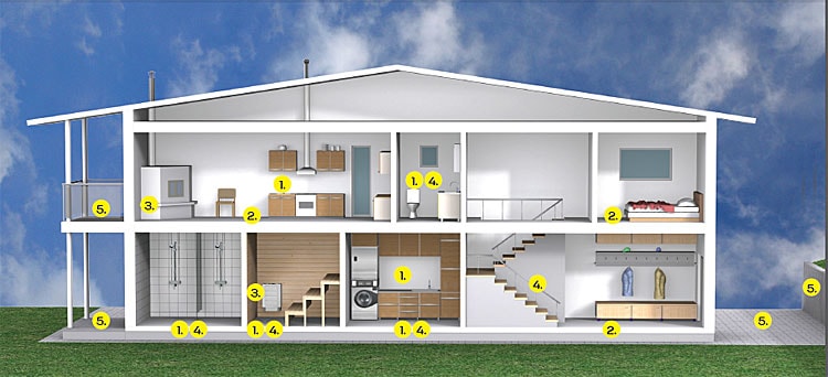

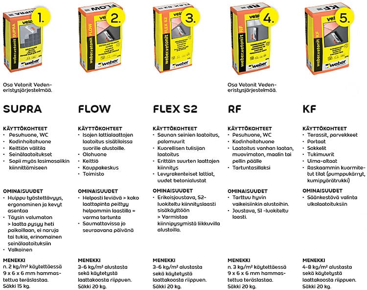

Laattojen käyttökohteita on kotona monia: kylpyhuone, takka, kiukaan taustalaatoitus, lattiat, seinät ja terassit. Mistä sen tietää, mikä laasti kuuluu mihinkin tilaan minkäkin laatan alle?
Latoituksen onnistumisen vaikuttavat kiinnitysalusta sekä tila, johon laatoitus tehdään. Myös sillä on merkitystä laatoitetaanko seinä vai lattia ja minkä kokoinen laatta on kyseessä.
Kiinnityslaastin valintaopas
Laatoituksen työohjeet
Mitä laatoitetaan?
Valitse oikea laasti käyttökohteen mukaan
märkätilat

Tiedätkö, millä laastilla kiinnität laatat?
Weberin laajasta kiinnityslaastivalikoimasta löytyy sopiva vaihtoehto eri käyttökohteisiin. Laaja valikoima ja selkeät pakkaukset helpottavat työskentelyä. Tiiviit muovipakkaukset mahdollistavat kiinnityslaastiemme kuljettamisen ja varastoimisen myös vaihtelevissa olosuhteissa.
