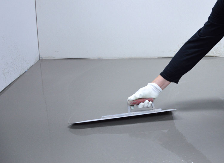

Remonttitasoite levitetään ohjeiden mukaisesti.
Puulattia voidaan saneerata betonipohjaisella tasoitteella, kun se on hyvin kiinni alustassaan.

Tasoitteen levitys
weber.vetonit 3300 Remonttitasoite levitetään tuotekortin sekoitusohjeiden ja työolosuhteiden mukaisesti.
