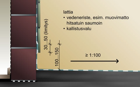

Kylpyhuoneen lattian kaato tehdään kohti lattiakaivoa
Märkätilan lattian kaltevuudeksi suositellaan yleensä vähintään 1:100. Se tarkoittaa yhden senttimetrin korkeuseroa metrin matkalla. Suihkun alueella suositus on 1:50 noin puolen metrin säteellä lattiakaivosta, jolloin korkeuseroa syntyy kaksi senttimetriä metrin matkalla.
Nämä kaltevuudet ovat hyvän rakentamistavan mukaisia suunnitteluohjeita. Sitova vaatimus koskee lopputulosta: veden on päästävä valumaan lattiakaivoon. Kaltevuudet merkitään suunnitelmiin ja tarkistetaan työmaalla ennen vedeneristystä sekä valmiista lattiasta.

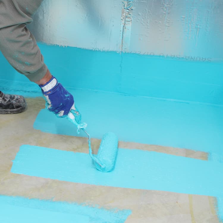

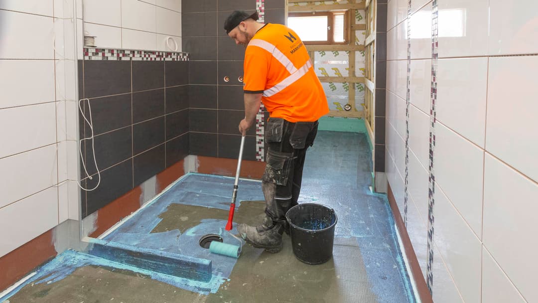

Vedeneristys asennetaan valmiiden kaatojen päälle
Keraaminen laatta ja laattasaumat eivät muodosta vedeneristystä. Laatoituksen alle tarvitaan märkätilaan soveltuva vedeneristys, joka estää veden pääsyn alustaan. Vedeneristyksestä käytetään yleisesti myös nimitystä vesieristys.
Vedeneristeen alustan pitää olla luja, tasainen, puhdas ja käytettävälle järjestelmälle riittävän kuiva. Betoni- tai tasoitealustan pinnoitettavuus varmistetaan luotettavalla kosteusmittauksella. Pintakosteusmittaria voidaan käyttää alustavaan tarkasteluun, mutta sen tulos ei yksin osoita rakenteen pinnoitettavuutta.
Lattian vedeneriste suositellaan nostettavaksi seinille vähintään 100 millimetriä. Kylpyhuoneessa seinän vedeneristys liitetään vesitiiviisti lattian vedeneristykseen. Saunassa seinän höyrynsulku liitetään tiiviisti lattian vedeneristeeseen.
Pohjusteen, vedeneristeen, vahvikenauhojen, läpivientikappaleiden ja kaivolaipan pitää kuulua samaan vedeneristysjärjestelmään tai olla järjestelmän valmistajan yhteensopiviksi hyväksymiä. Työssä noudatetaan valmistajan ohjeita esimerkiksi levitysmääristä, kerrospaksuudesta, kuivumisajoista ja työskentelyolosuhteista.
Vedeneristystyöhön käytetään ensisijaisesti sertifioitua märkätilojen vedeneristäjää tai asentajaa, joka on saanut käytettävän vedeneristysjärjestelmän tuotekoulutuksen.

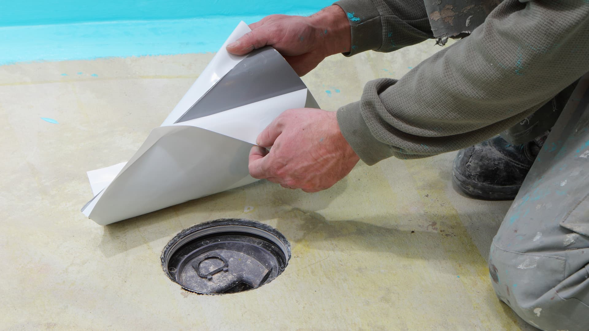

<p data-block-key="cvxi1">Lattiakaivon kaivolaipan asentaminen vedeneristyksen yhteydessä</p>

Lattiaan tehdään vain viemäröinnin vaatimia läpivientejä. Ne tiivistetään vedeneristysjärjestelmään kuuluvilla tai järjestelmän valmistajan hyväksymillä läpivientikappaleilla.

Lattiakaivo kiinnitetään niin tukevasti, etteivät kaivo tai siihen liittyvät osat pääse liikkumaan työn tai käytön aikana. Kaivon, korokerenkaiden, tiivisteiden, kaivolaipan ja vedeneristyksen on muodostettava yhteensopiva kokonaisuus.
