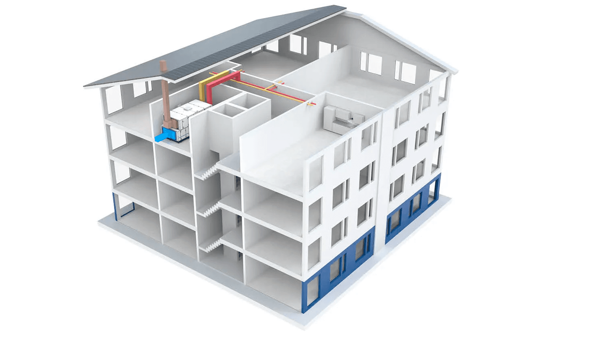

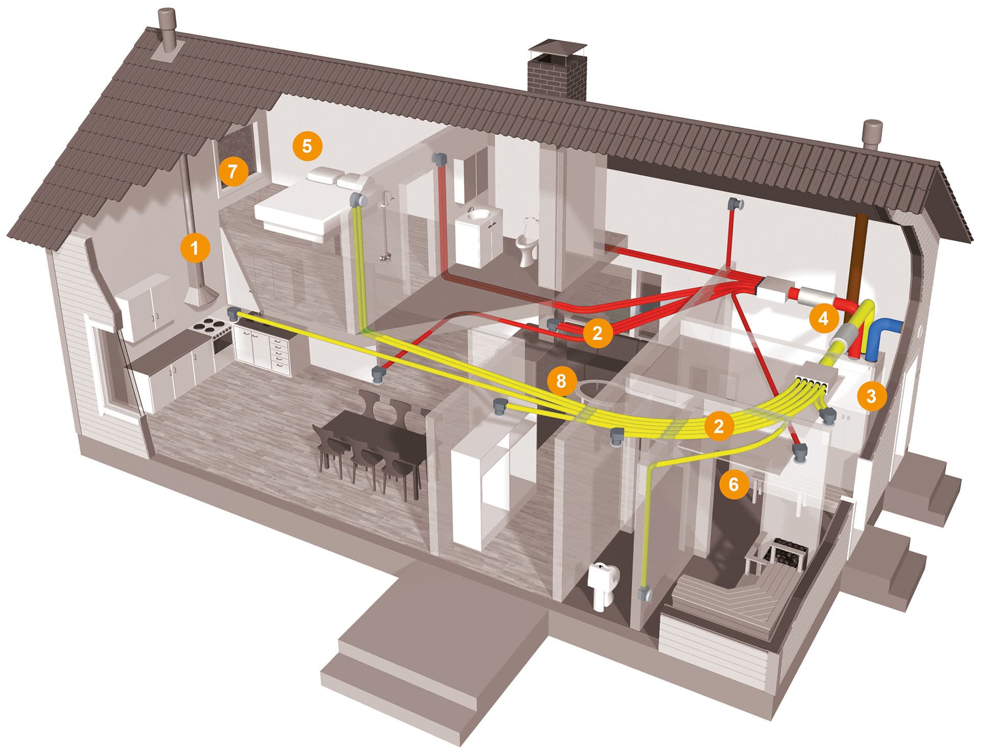

poikkileikkauskuva talosta ja sen ilmanvaihtoon liittyvistä osista
