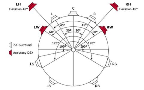

Äänentoistossa optimaalisin tilanne saavutetaan kun kaiuttimet sijoitetaan ympyrämuotoon pään korkeudelle. Mikäli järjestelmää laajennetaan 11.2 asti, niin kaiuttimet tulisi sijoittaa puolipallon muotoon siten, että niitä lisäillään ensin etulevennyksenä ja sitten etukorotuksena jonka jälkeen sijoitetaan lisäsurroundit selän taakse.
Kun kotioloissa rakennetaan kotiteatteria valmiiseen tilaan, on tämä asettelu helppo toteuttaa langalla ja nuppineulalla. Sidotaan lanka nuppineulaan ja neula kiinnitetään keskimmäisen istuinpaikan selkänojaan, josta lanka pingoitetaan keskikaiuttimen etuosaan ja se toimii merkkinä ympyrän säteelle. Sitten vain viedään se samalla säteellä etukaiuttimille ja siirretään niitä säteen kehällä ylläolevan kaavan mukaan 30 astetta keskikaiuttimesta kumpaankin suuntaan.
Takakaiuttimet pitäisi sijoittaa samaan tapaan, mutta mikäli ei ole tilaa niin säteen voi puolittaa ja pienet etäisyyserot kompensoituvat sitten viimeistään kaiutinasetusten kalibroinnin yhteydessä. Tärkeä seikka on kuitenkin, että tilavaikutelma saadaan säilymään tasokkaana. Tämä edellyttää sitä, etteivät takakaiuttimet ole 'korvassa kiinni' vaan niihin on riittävästi tilaa. Takakaiuttimet voi myös sijoittaa vaikkapa ylänurkkiin tai upottaa kattoon, jolloin saavutetaan järkevä etäisyys ja jos kaiuttimet halutaan pois näkyvistä. Tilavaikutelma toimii asiallisesti tällaisissakin tapauksissa.
Jos halutaan olla tarkkoja kaiutinsijoittelussa ja tilaa rakennetaan kotiteatterin ehdoilla, niin kaaviokuvasta voi nähdä että keskikaiutin on todellisuudessa kankaan takana. Oletuksena että kangas on suora eikä kaareva. Tällöin tulisi käyttää ääntäläpäisevää (mikroperforoitua) kangasta. Sellaisia on saatavana niin suorana kuin kaarevanakin. Tällaisissa tapauksissa kaiuttimet voi parhaimmillaan upottaa tai pintaasentaa kankaan taakse, jos se on ääntäläpäisevä. Silloin saavutetaan siisti ja näyttävän näköinen lopputulos.
