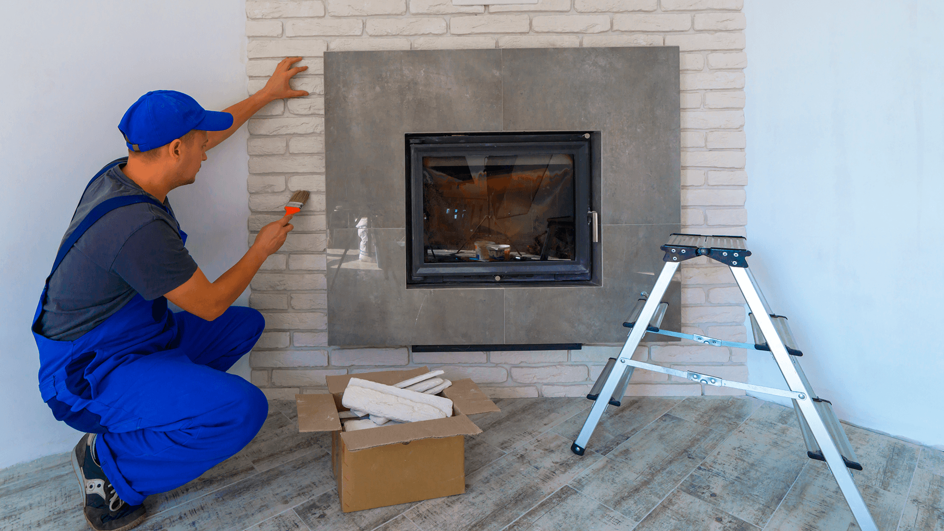

Huokoisen takkapinnan suojaaminen 1920x1080
Suoja-aine tekee kivipinnasta likaa ja vettä hylkivän, mutta jättää pinnan hengittäväksi. (Kuva Adobe Stock)

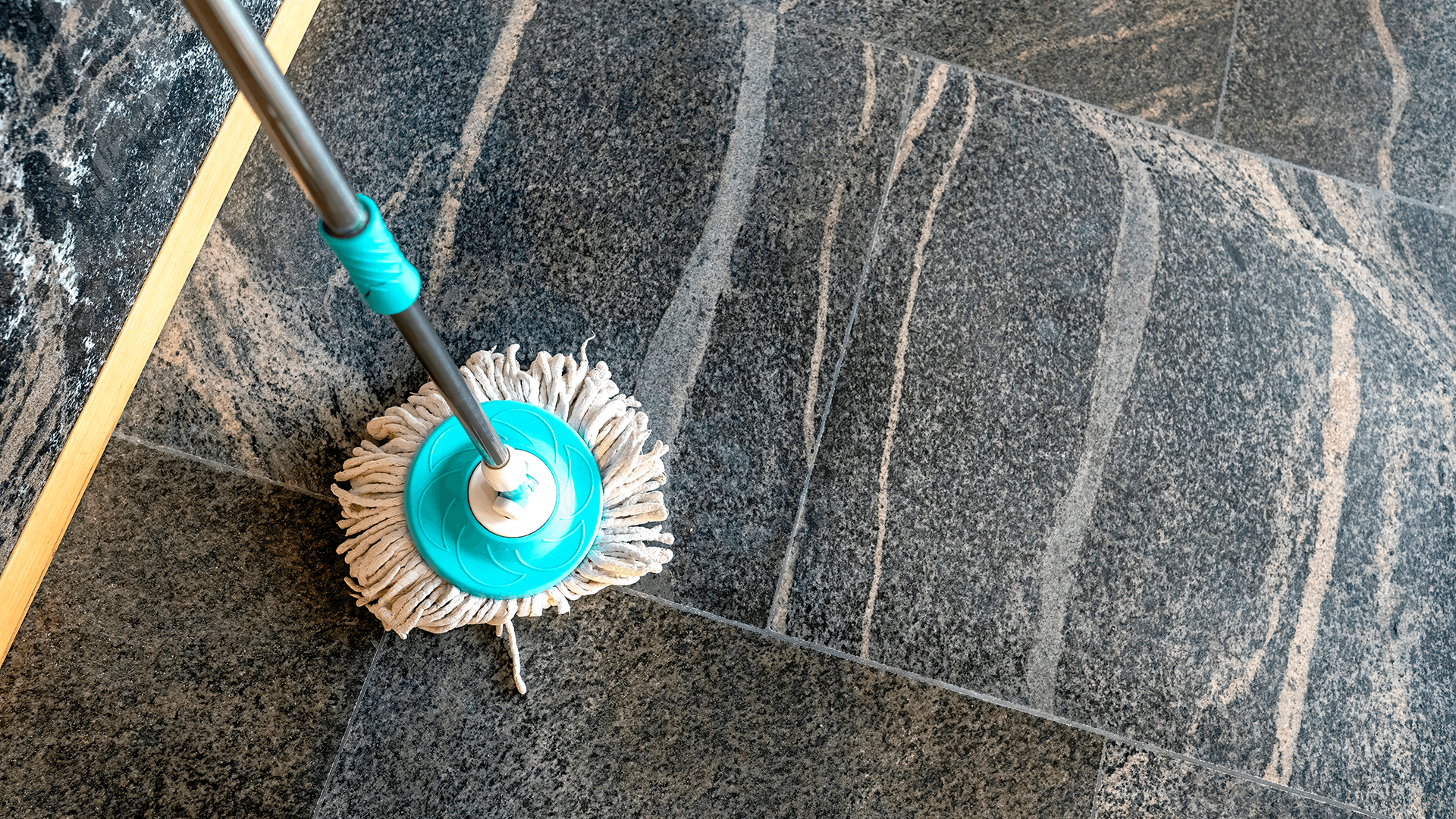

Ensimmäinen sääntö on reagoida heti. Jos takan pintaan osuu rasvapisara tai kynttilävaha, se kannattaa pyyhkiä pois välittömästi pehmeällä liinalla. Mitä pidempään lika saa olla paikallaan, sitä syvemmälle se imeytyy ja sitä vaikeammin se irtoaa. Säännöllinen pesu kivelle tarkoitetulla miedolla puhdistusaineella estää pinttymät ja pitää pinnan hyvässä kunnossa.
<p data-block-key="uaicw">Puhdistus kivelle tarkoitetuilla aineilla estää tahrojen pinttymisen ja helpottaa ylläpitoa<i>.</i> (Kuva Adobe Stock)</p>
Puhdistus kivelle tarkoitetuilla aineilla estää tahrojen pinttymisen ja helpottaa ylläpitoa. (Kuva Adobe Stock)
Joskus arjessa tarvitaan voimakkaampaa puhdistusainetta esimerkiksi kalkkijälkien poistoon, mutta happamat ja vahvasti emäksiset yleispesuaineet sekä karkeat hankaussienet kannattaa unohtaa – ne voivat syövyttää ja naarmuttaa pintaa pysyvästi.
Säännöllinen pesu kivelle sopivilla aineilla ehkäisee pinttymistä. Mellerudin Laatta & Kivipinta Voimapuhdistaja irrottaa kalkkikerrostumat ja pinttyneen lian – hyödyllinen esimerkiksi silloin, jos tulisijan läheisyydessä on kosteus- tai kalkkijälkiä. Tuote sopii vain happoja kestäville pinnoille. Ei sovellu happoherkille kiville, kuten marmorille. Happoherkkien kivien puhdistamiseen käytä Lattiapinta Voimapuhdistajaa.

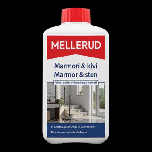

Ylläpitosiivoukseen puolestaan soveltuu Marmori & Kivi Puhdistus & Hoito, joka on hellävaraisempi vaihtoehto arjen käyttöön.
Mellerud marmori- ja kivipinnan puhdistusaine

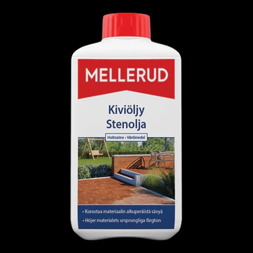

Puhdistus yksin ei riitä. Kiven kiiltoa ja väriä voidaan ylläpitää hoitoaineilla, jotka tekevät pinnasta vastustuskykyisemmän arjen rasituksille. Marmori hyötyy kiillotusaineesta, joka palauttaa loiston ja antaa lisäsuojaa. Huokoisille kiville on saatavilla myös Mellerud Kiviöljy Hoitoaine, joka korostaa väriä ja vähentää tahran riskiä. Koska öljy voi tummentaa pintaa ja vaikuttaa kivilaadun hengittävyyteen, sen vaikutus on aina syytä testata ensin pienelle, huomaamattomalle alueelle.
Mellerud kiviöljy pullo
Marmori & Kivi Kiillotus sopii erityisesti marmorille, jossa halutaan tuoda esiin kiiltoa ja samalla antaa lisäsuojaa. Tämä ei ole välttämätön jokaiselle kivipinnalle, mutta marmorissa ja kiillotetuissa kivissä sillä voidaan pidentää pinnan näyttävyyttä.
Kiviöljy Hoitoaine on vaihtoehto huokoisille kiville, joissa halutaan korostaa väriä ja vähentää tahran riskiä. Sen käytössä täytyy kuitenkin muistaa, että öljy voi tummentaa pintaa ja heikentää hengittävyyttä. Siksi sitä kannattaa kokeilla aina ensin huomaamattomaan kohtaan.

Pitkäaikainen suoja syntyy silloin, kun kivipinnan huokoset käsitellään suoja-aineella. Näin lika ja nesteet eivät pääse imeytymään syvälle rakenteeseen, vaan jäävät pinnalle, josta ne on helppo pyyhkiä pois. Lattioissa tai muissa kovalla kulutuksella olevissa pinnoissa kannattaa harkita kyllästettä, joka suojaa useiden vuosien ajan.

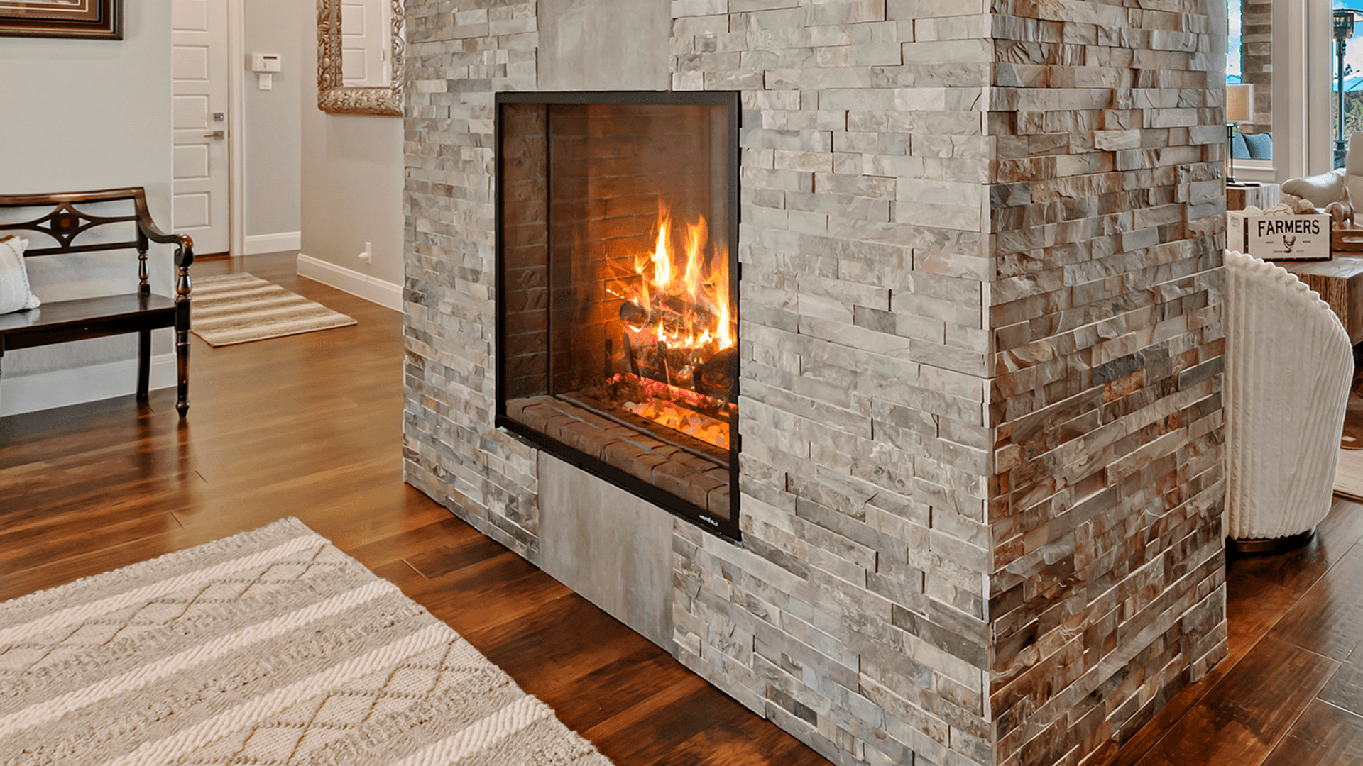

<p data-block-key="kuvr9">Öljyhoitoaine voi korostaa luonnonkiven väriä, mutta sen vaikutus kannattaa testata pienelle alueelle ensin. (Kuva Adobe Stock)</p>
Kivipinta Suoja-aine on väritön käsittely, joka hylkii likaa ja vettä. Se muodostaa suojaavan kalvon kiven pintaan. Se soveltuu kaikille imukykyisille luonnon- ja keinokivipinnoille kuten liuskekivi-, hiottu marmori, hiekkakivi-, Terrazzo-, pesubetoni-, betonilaatta-, Cotto-, tiili- ja klinkkeripinnat.
Marmori & Kivi Kylläste tarjoaa pidemmän aikavälin ratkaisun. Sen luvataan suojaavan jopa kolme vuotta öljyä, rasvaa ja vesipohjaista likaa vastaan. Tämä voi olla hyödyllinen valinta esimerkiksi lattioihin, joissa likaantumisen riski on jatkuva.
Takan kivipinnan suojaaminen
Takka ja kiuas ovat kovemmassa rasituksessa kuin tavalliset sisäpinnat. Kuumuus ja noki kuluttavat suojausta nopeasti, ja siksi pintojen puhtaus ja suojaus on hyvä tarkistaa säännöllisesti. Yksinkertainen vesitesti kertoo tilanteen: jos pinnalle tiputettu vesi imeytyy heti eikä jää pisaraksi, suojaus on kulunut ja se on uusittava.
Tulisijan ympäristössä myös turvallisuus korostuu – suoja-aineita ei saa levittää kuumalle kivelle, ja tilassa on oltava riittävä ilmanvaihto, sillä aineet sisältävät kemiallisia yhdisteitä.
