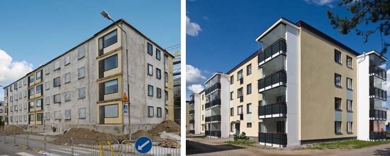

Peltosaaren asuinalue Riihimäellä on malliesimerkki korjausrakentamisesta, jossa yhdistettiin uusi edustava ilme ja energiatehokkuus. Rakennusten julkisivut uusittiin kokonaan ja samalla päivitettiin myös lämmöneristys. Myös parvekkeet vaihdettiin suurempiin. Ero alueen vanhojen ja jo uudistettujen rakennusten välillä on melkoinen.

Peltosaaren asuinalueen kunnostushanke tarjoaa mainion mahdollisuuden vakuuttua omin silmin julkisivukorjauksen ja -uudistuksen vaikutuksesta vanhan kerrostalon yleisilmeeseen. Alueella kävellessä voi vertailla jo varsin rapistuneita betonisandwich-julkisivuja ja valmistuneita raikkaita kolmikerrosrapattuja kerrostaloja.
As. Oy Riihenlampi on yksi alueen arava-kerrostaloista. Julkisivun kunto oli jo niin huono, että ulkokuori oli purettava kokonaan pois. Talon julkisivut myös lämmöneristettiin kokonaan uudelleen. Tämä haluttiin tehdä kohtuullisilla kustannuksilla, jolloin päädyttiin aikaisemman noin 100 mm:n sijasta 150 mm eristepaksuuteen. Samassa yhteydessä uusittiin julkisivuikkunat sekä lisättiin parvekkeiden taustaseinien ja yläpohjan eristystä. Näin saatiin rakennuksen energiatehokkuutta kokonaisuutena kohennettua merkittävästi.

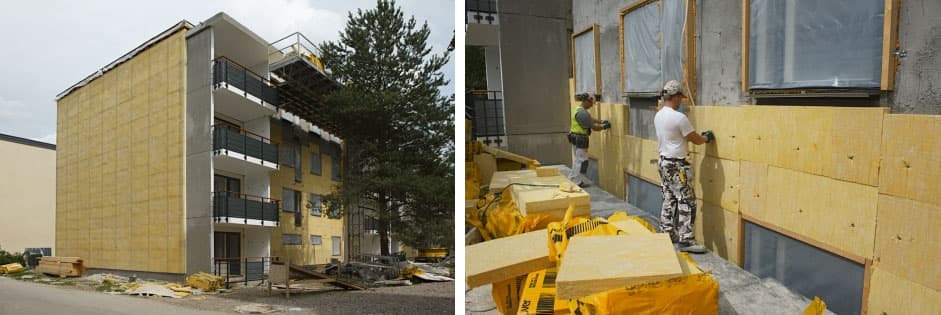

Peltosaaren As. Oy Riihenlammessa julkisivu uusittiin kokonaan. Kohteessa käytettiin ISOVERin kehittämää jäykkää mineraalivillaeristettä, joka kiinnitettiin seinäpintaan mekaanisin kiinnikkein. Uusi eristys toteutettiin nykymääräysten mukaisesti eli tehtiin kahtena eri eristekerroksena kylmäsiltojen minimoimiseksi elementin sisäkuoreen.
Kiinnikkeisiin liitettiin pistehitsattu kuumasinkitty rappausverkko, jonka varaan paksurappaus kiinnittyy. Rappaustyö tehtiin ruiskuttamalla rappauslaasti suoraan eristeen ja rappausverkon päälle kahtena eri kerroksena.
Pinnoitteeksi ruiskutettiin värillinen kalkkisementtilaasti. Rappauslaasteina käytettiin tehdasvalmisteisia kuivalaasteja. Pintalaastina on läpivärjätty jalolaasti, joka on levitetty ruiskuttamalla.
Uudet tilavammat parvekkeet asennettiin jo heti vanhan julkisivun purkamisen jälkeen. Rappaustöiden jälkeen talon sokkeliin tehdään vielä uutta pintaa ja sisäpihan sisäänkäynteihin uudet katokset.
<p data-block-key="bgmu1">Kohteessa käytettiin ISOVERin kehittämää jäykkää mineraalivillaeristettä, joka kiinnitettiin seinäpintaan mekaanisin kiinnikkein.</p>
