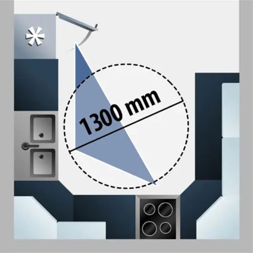

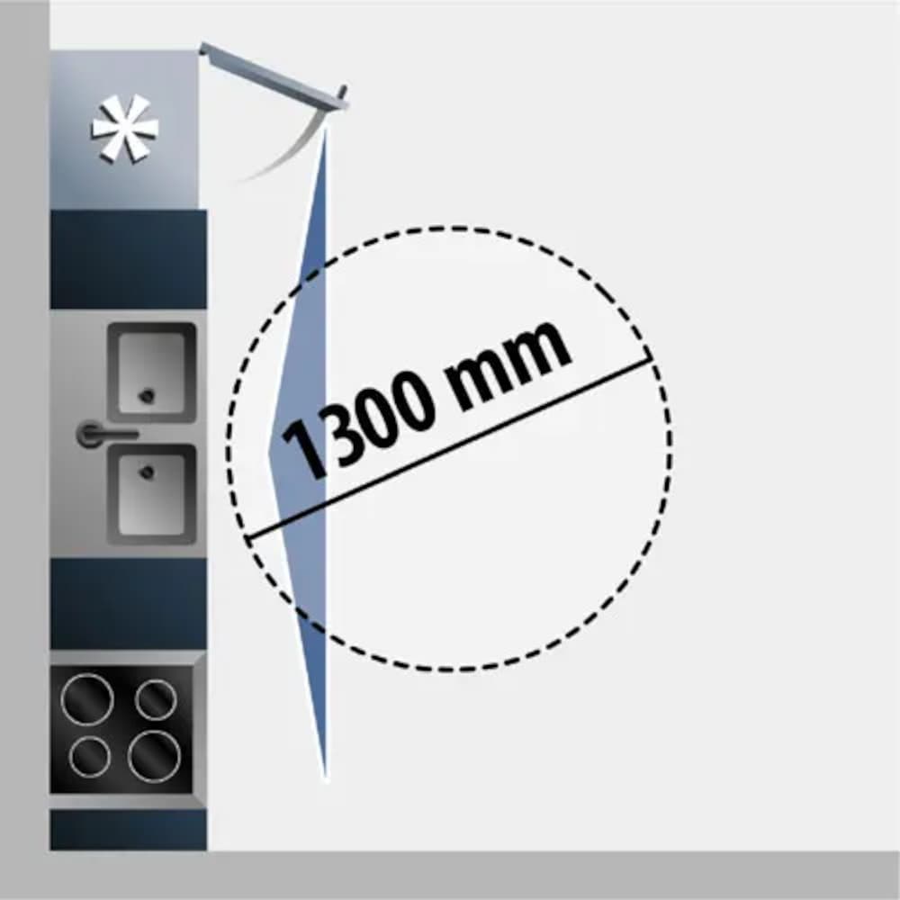

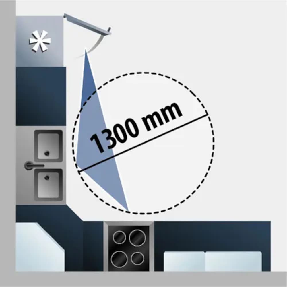

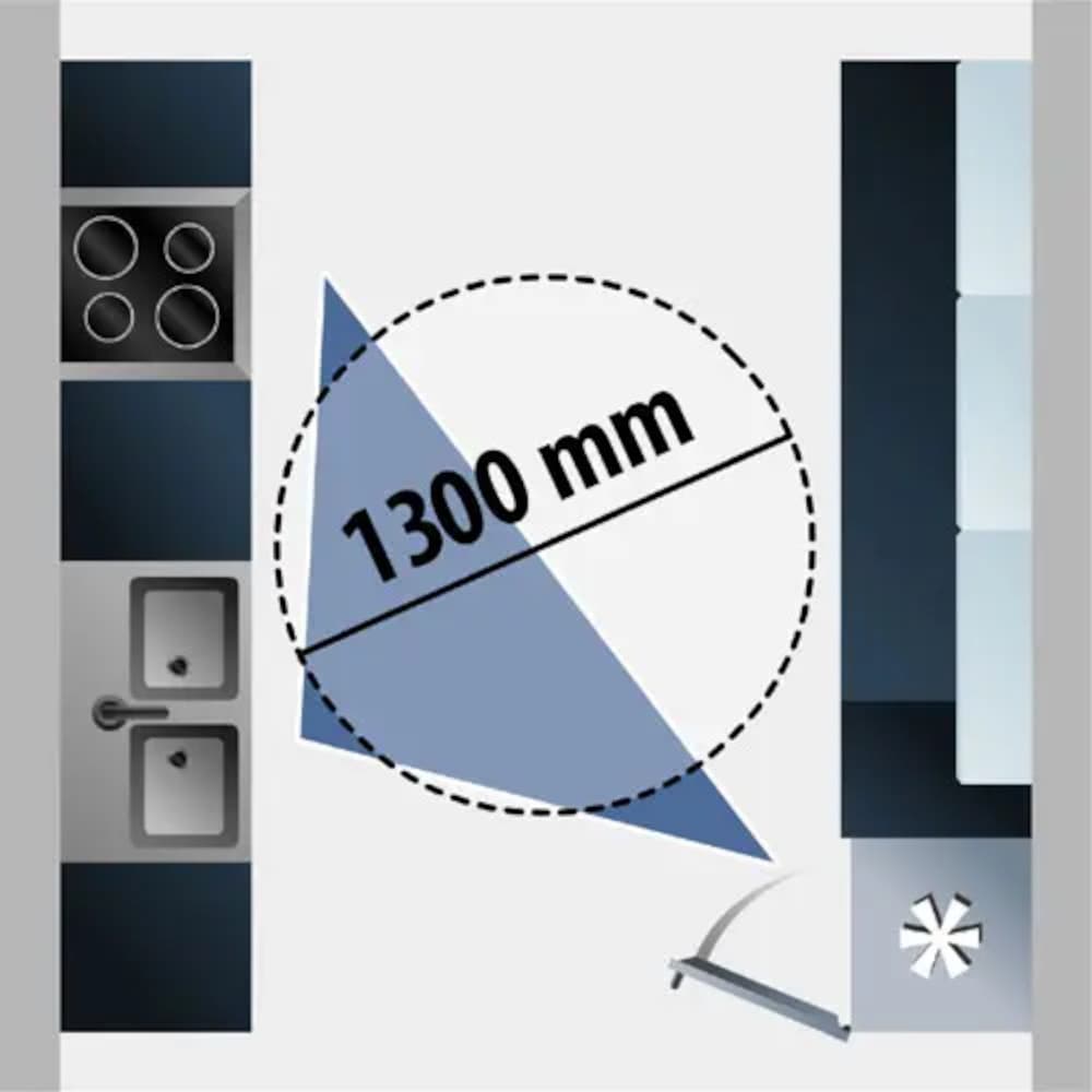

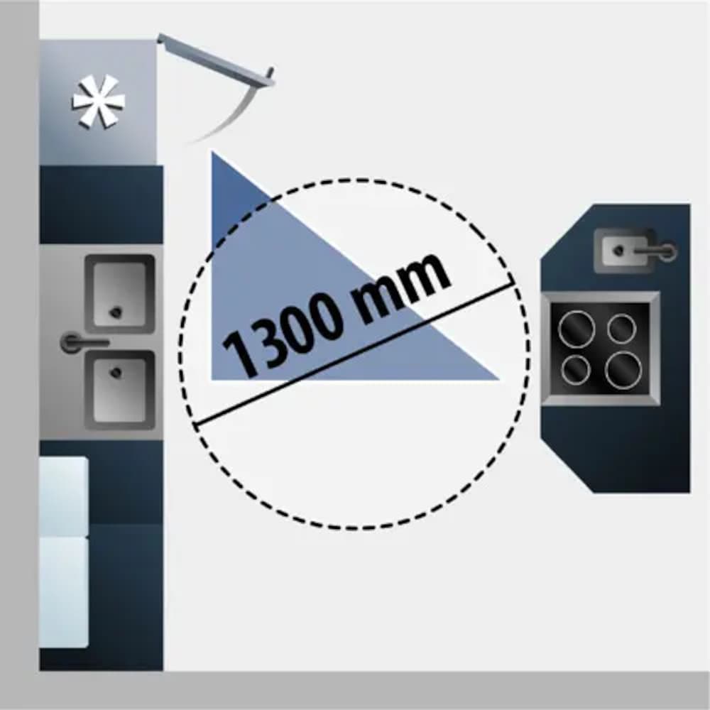

Keittiösuunnittelun lähtökohtana käytetään halkaisijaltaan 1300 mm ympyrää. Tämä ympyrä kuvaa vapaata tilaa, jolloin toimintojen suunnittelu sopivin etäisyyksin helpottuu.

Keittiötä kannattaa ajatella työskentelyalueina, joita ovat säilytys-, tiskaus- ja ruoanlaittoalueet. Kun suunnittelu aloitetaan keittiön toiminnoista yksittäisten koneiden tai kaappien sijasta, on keittiöstä helpompi rakentaa toimiva kokonaisuus.
Kolme työskentelykolmion pääaluetta pitävät sisällään jääkaappi/pakastimen ja säilytyskaapit (säilytys), lieden, uunin ja mikroaaltouunin (ruoanlaitto) sekä altaat ja tiskikoneen (tiskaus). Näiden kaikkien onnistunut sijoittelu keskenään on olennaista työskentelyergonomian kannalta.
Keittiön keskeisimmät alueet ovat siis keittotason, tiskialtaan ja jääkaapin ympärillä. Näiden kolmen alueen kuvitteelliset viivat muodostavat kuvion, jota kutsutaan työkolmioksi. Toimiva keittiö syntyy, kun nämä alueet sijoitetaan riittävän lähelle toisiaan. Liian lähelle sijoitettuna ne kuitenkin tekevät keittiöstä ahtaan.
Tavoitteena on keittiö, jossa ei joudu esimerkiksi nostamaan kuumia kattiloita tai vettä valuvia vihanneksia tasolta toiselle ympäri keittiötä, vaan eri työvaiheet sujuvat mahdollisimman siististi, turvallisesti ja vaivattomasti.

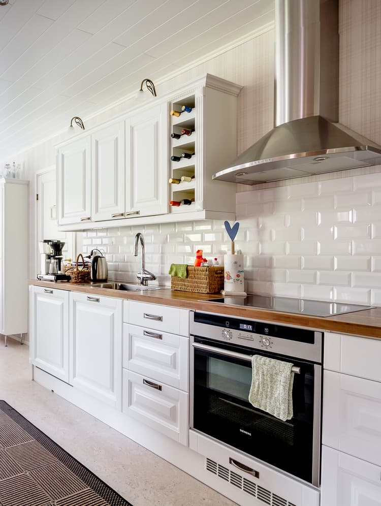

I-Keittiö sijoitetaan yhdelle seinälle ja se voi olla esimerkiksi ruokailutilan ja olohuoneen yhteydessä avokeittiönä.
I-keittiö voi olla avokeittiönä erittäin toimiva ja nykyaikaiset keittiökalusteet tarjoavat runsaasti eri tyylejä ja vaihtoehtoja keittiön hengen yhteensovittamiseksi muun sisustustyylin kanssa.
I-keittiössä toimivuus on tehokasta, kun kylmäkalusteet, liesi ja vesipiste ovat lähekkäin. Liettä ja jääkaappia ei kuitenkaan kannata sijoittaa vierekkäin, vaikka se näyttäisikin hyvältä.
Riittävä laskutila on keittiön toimivuuden kannalta keskeistä.
