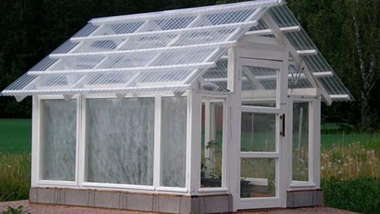

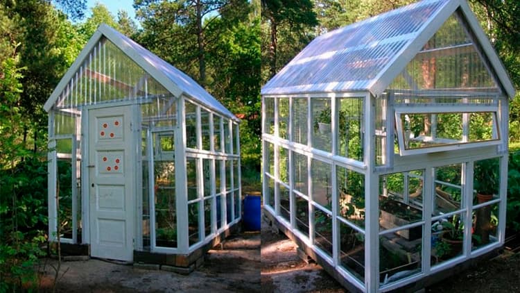

kasvihuone vanhoja ikkunalaseja hyväksi käyttäen

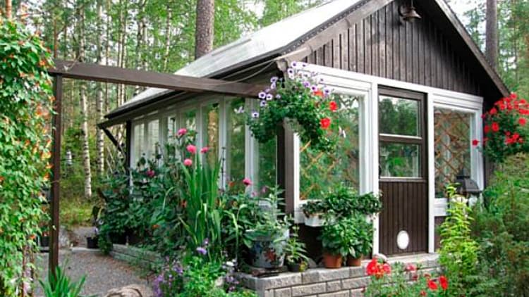

Kasvihuone vanhoja ikkunalaseja hyväksi käyttäen. (Nimimerkki Cheri, 2015)
Itsetehty kasvihuone voi syntyä vanhoista ikkunoista, ylijäämäpuutavarasta, valokatteesta tai kierrätetyistä ovista. Tärkeintä on suunnitella koko, perustukset, tuuletus ja sisätilat omaan käyttöön sopiviksi. Kokosimme lukijoiden kasvihuoneideoita, joissa näkyy, miten monella tavalla pihalle voi rakentaa toimivan ja persoonallisen kasvihuoneen.
Puutarhanetin keskustelupalstan "Kasvihuoneesta haaveileville" -ketjussa on upeita kuvia ja hyviä vinkkejä. Moni lukija on rakentanut itsensä näköisen ja omiin tarpeisiin sopivan kasvihuoneen. Kokosimme sinulle hyvät ja käytännössä kokeiltut vinkit.
– Olen nyt saamassa huutokaupasta ikkunoita ja projekti polkaistaan käyntiin viikonvaihteessa ikkunoiden haun merkeissä. Kynä käteen ja suunnittelemaan. (Nimimerkki Sinitalvikki)
– Mun kasvihuoneessa on harkkoperustus. Koska harkot on onttoja, harkkojen yläpuolelle nakuteltiin reiät ja siitä sisäosa täyteen harkkolaastia. Laastiin pystyyn pätkä tukevaa metallista reikänauhaa. Kun laasti kovettui, niin reikänauha oli tukevasti pystyssä harkoissa. Siihen sitten kiinnitettiin ruuveilla alajuoksut. Ei taatusti heilu eikä hötky kovemmassakaan myrskyssä. (Nimimerkki Fellow)

Ei kasvihuoneen aina tarvitse olla suuri. Pienikin on kaunista ja varmasti myös kätevää. Et tarvitse montaa ikkunaa tai paljon puutavaraa tehdäksesi kesäksi ihanan pikku kasvihuoneen.

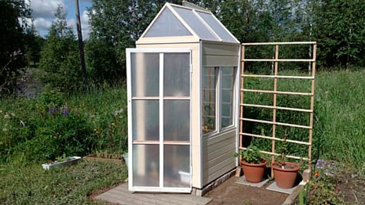

– Tässä se nyt on, mun parin kuukauden projekti. Eli itse tehty halpa kasvihuone (olen todellakin tehnyt aivan itse). Minä kutsun tätä minikasvariksi. Kyllä sinne pari kasvia menee. Halpa tämä ainakin oli. Rahaa meni ruuveihin, nauloihin ja hakasiin noin 4 euroa. (Nimimerkki Moonlight)

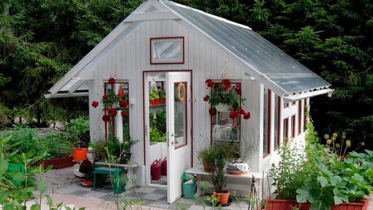

<p data-block-key="g63p0">Kasvihuone vanhoista ovista ja ikkunoista puutarhassa. (Nimimerkki Moonlight, 2008)</p>

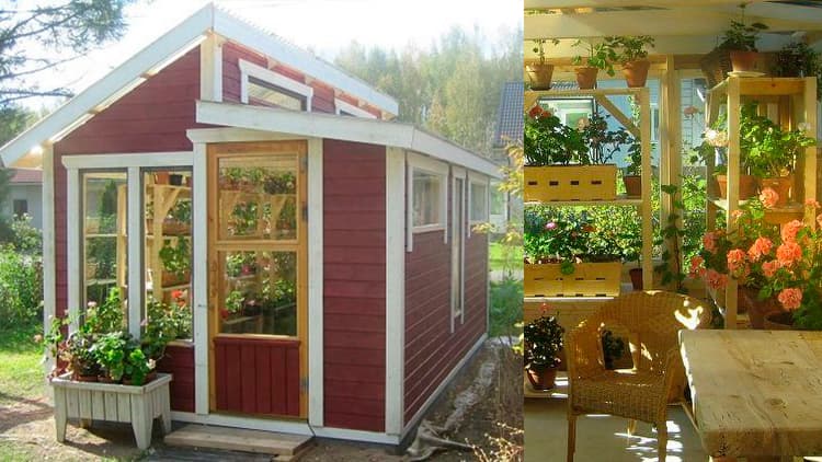

<p data-block-key="h0aar">Pulpettikattoinen kasvihuone kierrätysmateriaaleista. (Nimimerkki Jeanel, 2012)</p>

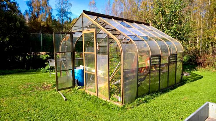

<p data-block-key="4pv9c">Persoonallinen kasvihuone oleskeluun ja hyötyviljelyyn. Nimimerkki EspoonJussi, 2010</p>

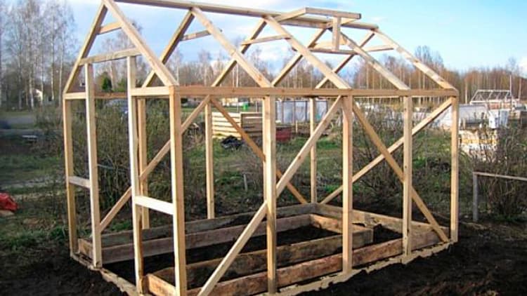

– Nyt ois sit se lattiaprobleema. Minen haluais yhtään lautaa enää ostaa ku rahaa tuohon on menny muutenkin niin paljon. Ne lavat ei käy semmosenaan, koska net on liian korkeat. Mites ois semmonen, että pohjalle se suodatinkangas, siihen soraa/hiekkaa? Jos siihen laittas sit tuolta vaaran päältä niitä liuskekiviä? Se ois helpompi pitää puhtaana ja kait se olis paremman näkönen. Mitä ootta mielipuolta? (Nimimerkki Jadetsku)
