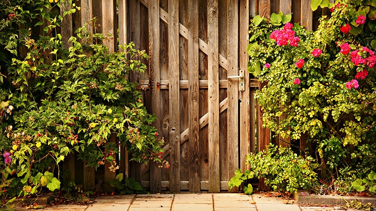

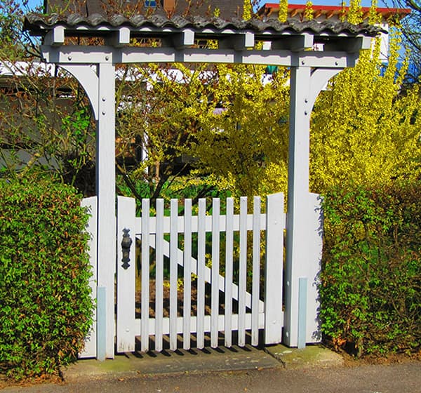

Mikäli olet rakentamassa yksittäistä porttia, voidaan sen leveydeksi arvioida normaalisti 90 cm. Korkeus on yleensä sama, mitä jo olemassa olevassa tai tulevassa aidassa, jolloin kokonaisuus on tasapainoisen näköinen. Mikäli kulkuaukon tarvitsee olla leveämpi, kannattaa harkita porttiparin rakentamista.

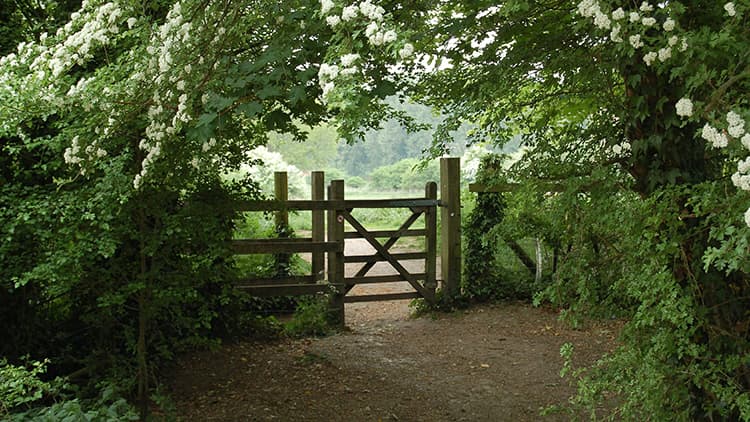

Laudoittaessasi portin pystyyn tai vaakaan muista lisätä runkoon joko vinotuki tai vaihtoehtoisesti ristikko. Nämä lisätyt rakenteet tukevat porttia ja estävät sitä painumasta sekä vääntymästä. Jos haluat porttirakenteeseesi vielä enemmän tukea, käytä läpimeneviä pultteja sekä saranoita, jotka ulottuvat koko portin leveydelle. Näin rasitusta ei kohdistu yksittäisiin kohtiin. Lisäksi kannattaa huomioida portin käyttömukavuus: avautuuko portti oikeaan suuntaan, onko kulku esteetöntä ja toimiiko salpa helposti myös talviolosuhteissa.

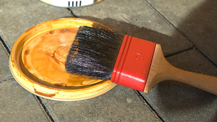

Viimeistele portin ulkonäkö pintakäsittelyllä
On sanomattakin selvää, että pihan portti joutuu kovalle koetukselle seisoessaan paikoillaan ja kokiessaan kesän helteet ja talven tuiskut. Sateen sekä tuulen tuiverruksen lisäksi portin kuntoa koettelee myös mekaaninen kulutus.
Älä siis unohda viimeistellä uutta porttiasi, vaan panosta puuosien asianmukaiseen ja huolelliseen pintakäsittelyyn. Homeenestoaineella voidaan ehkäistä mahdollinen puupinnan homekasvu.
Pintakäsittelyä kaipaa myös painekyllästetty puu, toki vasta kun puu on kuivunut riittävästi. Helppo muistisääntö on, että varhain keväällä rakennetun voi käsitellä loppukesällä, mutta jos portin rakennus on tapahtunut vasta kesällä tai syksyllä, kannattaa käsittely jättää seuraavaan kesään.
Käsittelyyn soveltuvat erilaiset puuöljyt, kuultavat sekä peittävät puunsuojat sekä tietysti ulkokäyttöön kehitetyt maalit. Mikäli et ole varma, mikä käsittely olisi paras vaihtoehto, kannattaa rohkeasti pyytää apua rautakaupoista tai maaliliikkeistä.
<p data-block-key="m00ij">Muista käsitellä portti asianmukaisesti. Jos et ole varma soveltuvasta tuotteesta, kysy rohkeasti neuvoa rautakaupasta tai maaliliikkeestä.</p>
On tärkeää muistaa käsitellä kaikki osat huolellisesti, erityisesti lautojen päät. Käsittele portti ennen saranoiden sekä salvan asentamista. Älä kuitenkaan unohda, että myös metalliosat tulee käsitellä huolellisesti riippumatta niiden pinnoituksesta.
