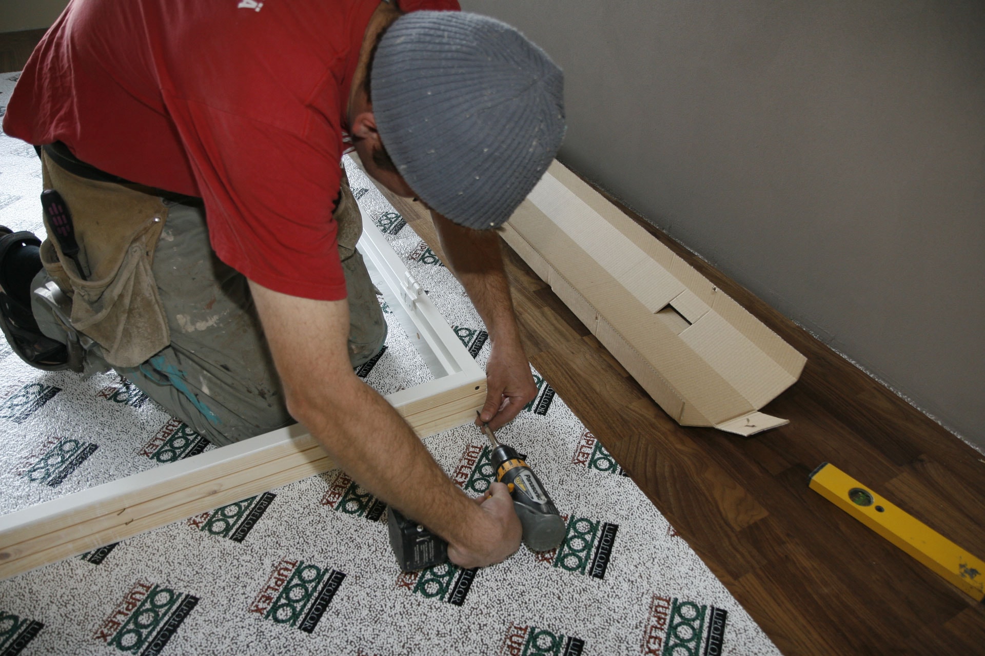

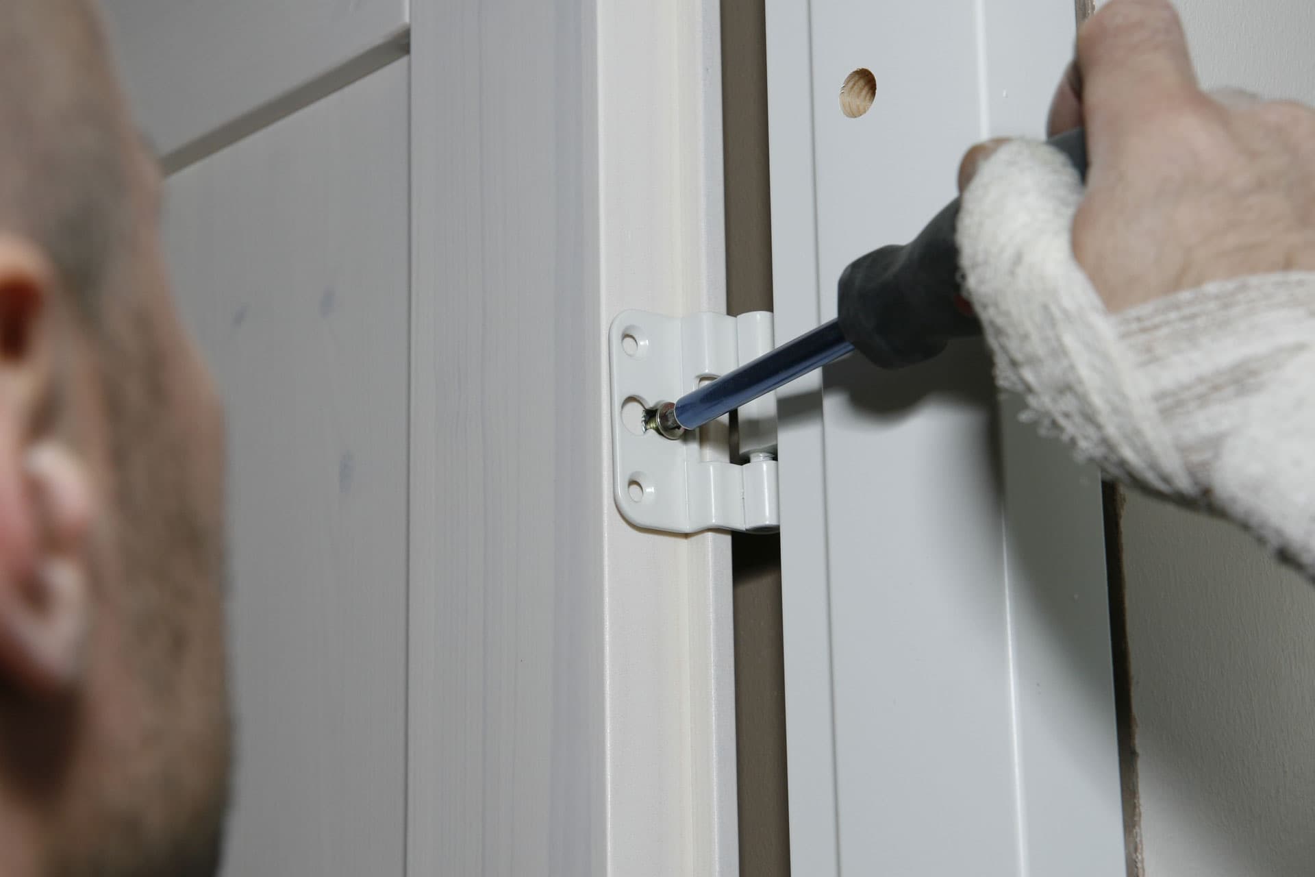

1. Ennen asennustyön aloittamista karmin yläpuu kiinnitetään sivupuihin ruuveilla.
2. Suotavaa on, että lattian pintamateriaali on asennettu ennen välioven asennusta. Mikäli lattian pintamateriaali puuttuu ennen välioven asennusta ja lattia halutaan yhtenäiseksi oven molemmilta puolilta, on karmien pystypuiden alle laitettava korokkeeksi laudat. Laudan paksuus määräytyy pintamateriaalin lopullisesta korosta +2 mm.

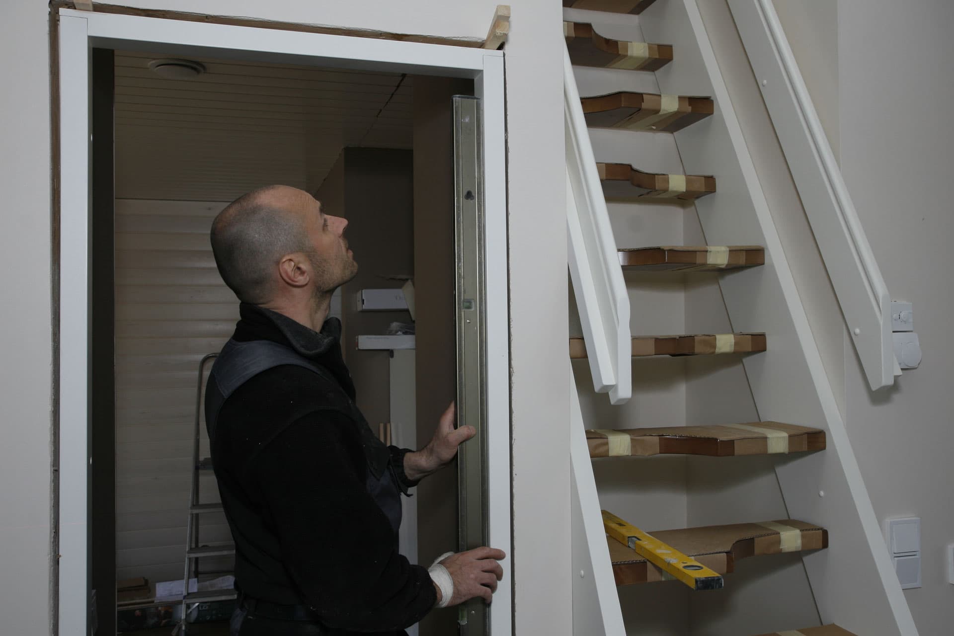

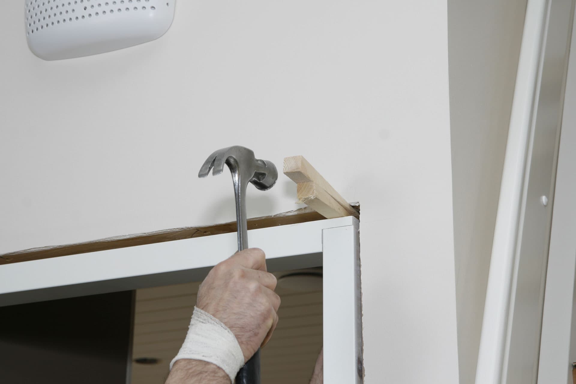

3. Karmi nostetaan paikalleen ja kiilataan yläkulmista. Pystykarmit kiilataan kiinnityspisteiden yläpuolelta. Alaosaan kiilataan kynnysleveyden pituinen ripa.
4. Tarkistetaan karmin pysty- ja vaakasuoruus vesivaa’alla sekä mitataan ristimitta. Säädetään kiiloilla tarvittaessa.

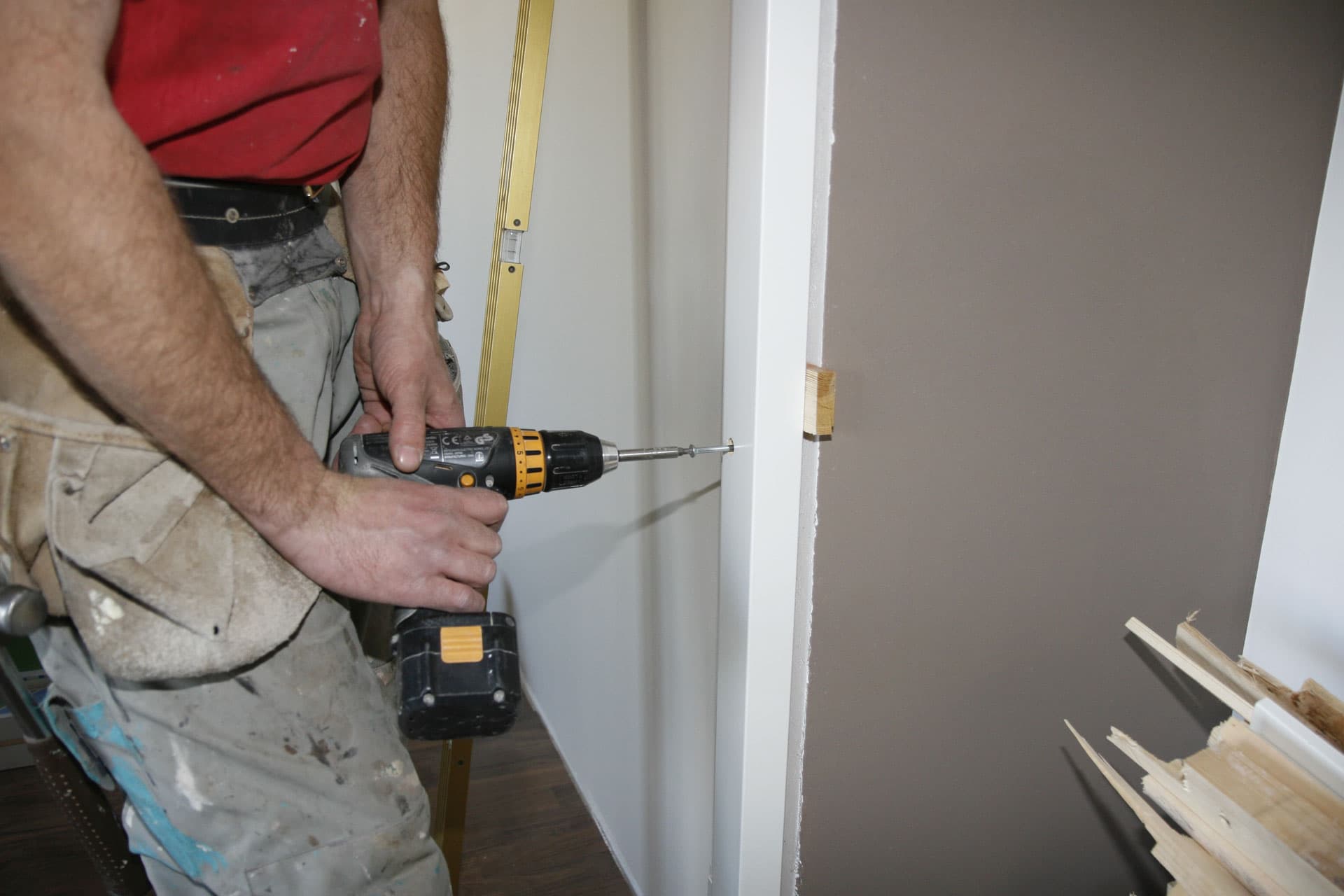

5. Saranapuolen ruuvit kiinnitetään seinärunkoon. Lukkopuolen ruuvit kiinnitetään kevyesti myöhemmin tehtävää säätöä varten.
6. Nostetaan ovilevy saranoille ja ruuvataan kiinni.
7. Oven käynti tarkistetaan. Tarvittaessa säädetään karmin kiinnitysruuveja ja kiiloja kiristämällä tai löysäämällä. Lukkopuolen ruuvit kiristetään.
8. Sahataan kiilat karmin tasoon kuitenkaan karmeja vahingoittamatta. Kiinnitysreiät peitetään esimerkiksi muovitulpilla.

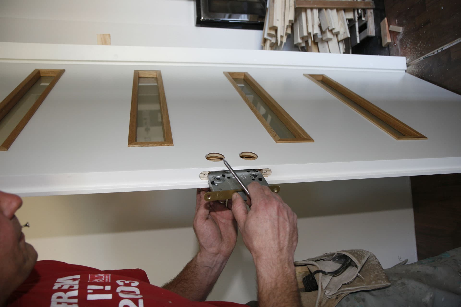

9. Viimeistellään ovi lukkorungolla ja ovenpainikkeilla.
10. Lopuksi kiinnitetään irtokynnys lattiapinnan ollessa valmis. Kynnys kiinnitetään usein ruuveilla tai naulatulpilla alusmateriaalista riippuen.
