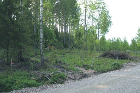

Tontti on merkitty ja puut kaadettu.
Tontti määrittää pitkälti talolle valittavan perustustavan. Perustustavan valintaan vaikuttavat erityisesti maaperän kantavuus ja routivuus. Myös tontilla vallitsevat korkeussuhteet, rakennettavan talon muoto ja valitut rakenteet sekä pohjaveden korkeus saattavat vaikuttaa valintaan. Edellä mainitut seikat on tärkeää ottaa huomioon suunnittelussa, jotta talolle saadaan valittua oikeanlainen perustustapa ja sitä myöten rakennettua tukeva perustus.

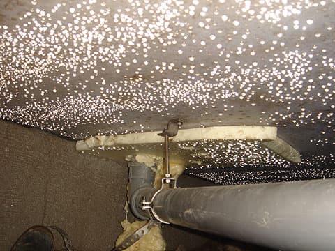

Rossipohja
Rossipohja on alapohjarakenne, joka tukeutuu perusmuuriin tai palkkiin, ja jonka alapuolella on tuulettuva ryömintätila. Rossipohjaa käytetään tänä päivänä yleensä pilari- tai perusmuuriperustuksen kanssa. Kun rakennustyö saadaan valmiiksi, on ryömintätilasta muistettava poistaa kaikki orgaaninen aines, jotta vältytään homekasvustolta. Myös riittävästä tuuletuksesta on muistettava huolehtia.
