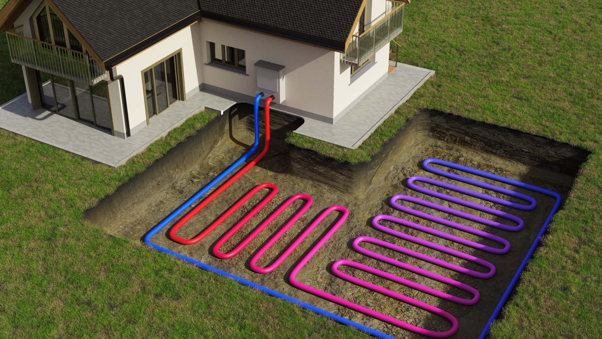

Maalämpöpumpun lämmönlähde on maaperä ja lämpöenergia otetaan näin pihamaalle tehtävästä maapiiristä tai energiakaivosta. Näistä energia siirtyy putkistoa pitkin lämpöpumpulle ja siitä eteenpäin joko lämpimäksi käyttövedeksi tai patteri- / lattialämmityksen kautta rakennuksen lämmitykseen. Anderssonin mukaan maalämmön yksi paras ominaisuus onkin soveltuvuus erilaisiin ja kokoisiin rakennuksiin:

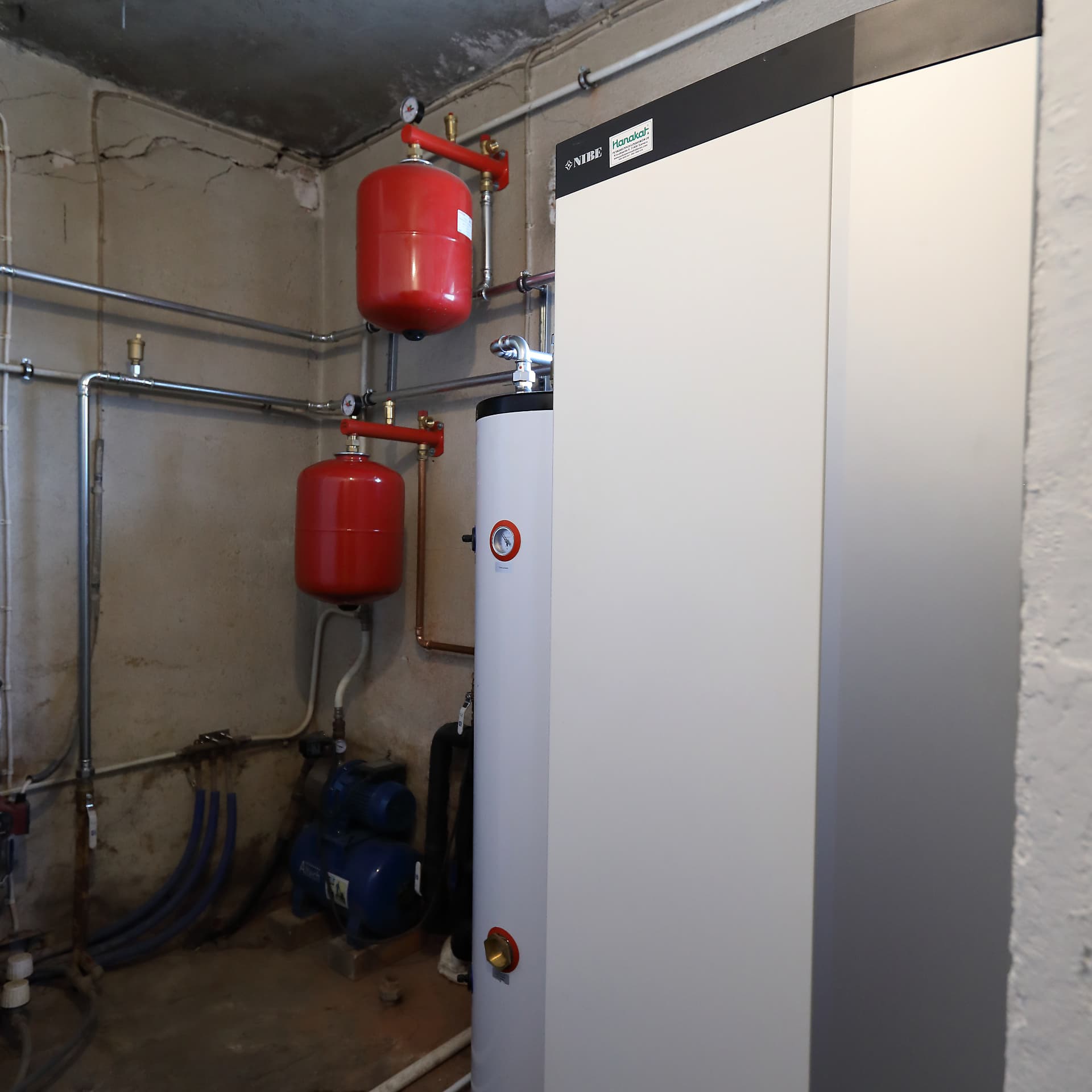

– Maalämpö sopii sekä uudisrakentamiseen että saneerauskohteeseen, kun lämpökaivo tai maapiiri voidaan toteuttaa. Sisätilojenkin suhteen riittää, että lämpöpumppu saadaan sijoitettua tilaan, josta löytyy lattiakaivo sekä tarvittaessa vedeneristys. Näin koska maalämpöpumpulla pelataan kuitenkin veden kanssa, Andersson kertoo.
Yhä yleistyvä asunnon viilennystarve on Anderssonin mukaan hyvä huomioida maalämpöpumpun energialähteen valinnassa. Maahan asennettava putkisto on lähellä maan pintaa ja näin ollen ei sovellu viilennykseen, koska maaperä lämpiää liiaksi kesällä. Energiakaivo mahdollistaa taas myös maaviileän, koska viilennys otetaan maan uumenista (porakaivon syvyys vaihtelee 100-300 metrin välillä, ja kaivoja voi olla useita).

Maapiiri ei yleensä vaadi erityistä rakennuslupaa, (kannattaa selvittää oman paikkakunnan rakennusvalvonnasta) mutta vaatii paljon tilaa (noin 400 m2), joka voi olla rajoittava tekijä ahtailla tonteilla. Maakeruupiiri on tosin hieman halvempi toteuttaa, mutta vie enemmän tilaa kuin porakaivo.
