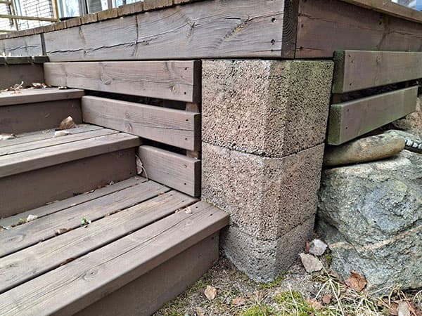

Pilariharkko on useimmilla valmistajilla noin 240 x 240 x 200 mm kokoinen, hienoista vaihtelua löytyy muun muassa korkeuden osalta.
Ensimmäinen harkko muurataan anturaan kiinni käyttäen esimerkiksi weber ML Leca® Laastia tai muurauslaastia. Tarkista että saat harkon oikeaan korkoon, tämän jälkeen, kun massa on kuivahtanut, voi aloittaa loppujen harkkojen pinoamisen.
<p data-block-key="n0hqn">Pilariharkko on kooltaan noin 240x240x200 mm.</p>
Pontilla varustettuja pilariharkkoja voidaan kuivalatoa aina 1,4 metrin korkeuteen asti. Pontillisten kevytsorapilariharkkojen etuna on niissä oleva pontti, joten harkkojen väliin ei välttämättä tarvitse laittaa muurauslaastia, vaan harkot voidaan latoa varovasti toistensa päälle. Pontittomien harkkojen kohdalla varmista valmistajan suosittelema muurausohje.
Jos harkkojen korkeutta on tarvetta säätää harkkoja asennettaessa, niin ne voidaan myös muurata toisiinsa esimerkiksi Leca® laastilla.
Pilariharkon sydän valetaan betonista
Kevytsorasta valmistettujen pilariharkkojen reiät muodostavat itsessään koko pilarin pituuden kattavan reiän, jonne asetetaan harjateräs. Tämän jälkeen reikään kaadetaan esimerkiksi weber S 30 sementtilaasti ja muodostetaan näin valettu betonisydän. Betonisydäntä varten sekoitettavan sementtilaastin kannattaa tehdä suurimmalla sallitulla vesimäärällä, jolloin massa on helppo kaataa.
Betonimassa tiivistetään pilariharkon reikään varmistaen, että se täyttää koko reiän. Kun massa on kuivunut, voidaan asentaa huopakaistale kapillaarikatkoksi ja alkaa rakentaa terassin puuosia.
Kevytsorasta valmistetun pilariharkon edut
  • Harkon koko yleensä noin 240x240x200 mm. Kokoeroja voi olla valmistajasta riippuen
  • Useat harkot helposti ladottavia ja muurattavia. Sydän valettavissa betonilla.
  • Nopea ja helppo pystyttää
  • Pontilliset pilariharkot voidaan latoa ilman laastia noin 1,4 metrin korkeuteen asti ennen valua
