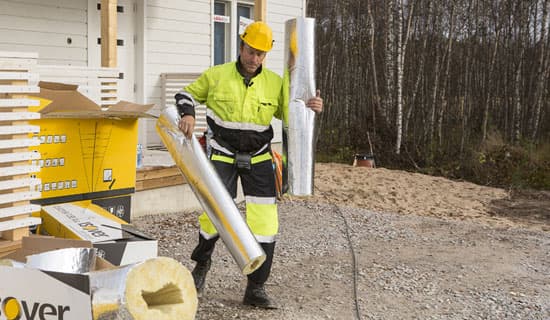

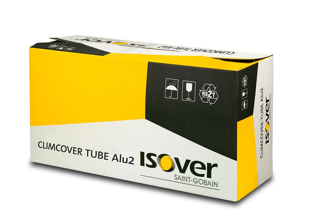

CLIMCOVER TUBE Alu1
CLIMCOVER TUBE Alu1 on kourumainen sujutettava kanavaeriste pientalojen iv-kanavien lämmön- ja kondenssieristyksiin.
Ilmanvaihtokanavien eristys ennen niiden asentamista paikoilleen nopeuttaa työtä huomattavasti ja asennuksen jälkeen jäljelle jää vain saumojen viimeistely. Myyntipakkaus sisältää selkeät ohjeet kulmien ja t-haarojen tekemiseen. Erillisiä kulmaosia ei tarvita.
