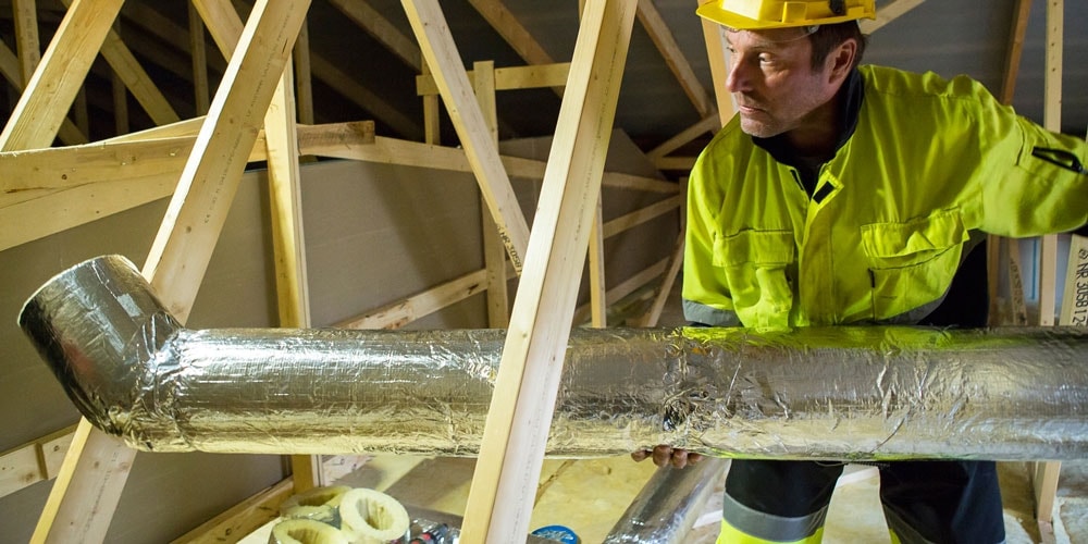

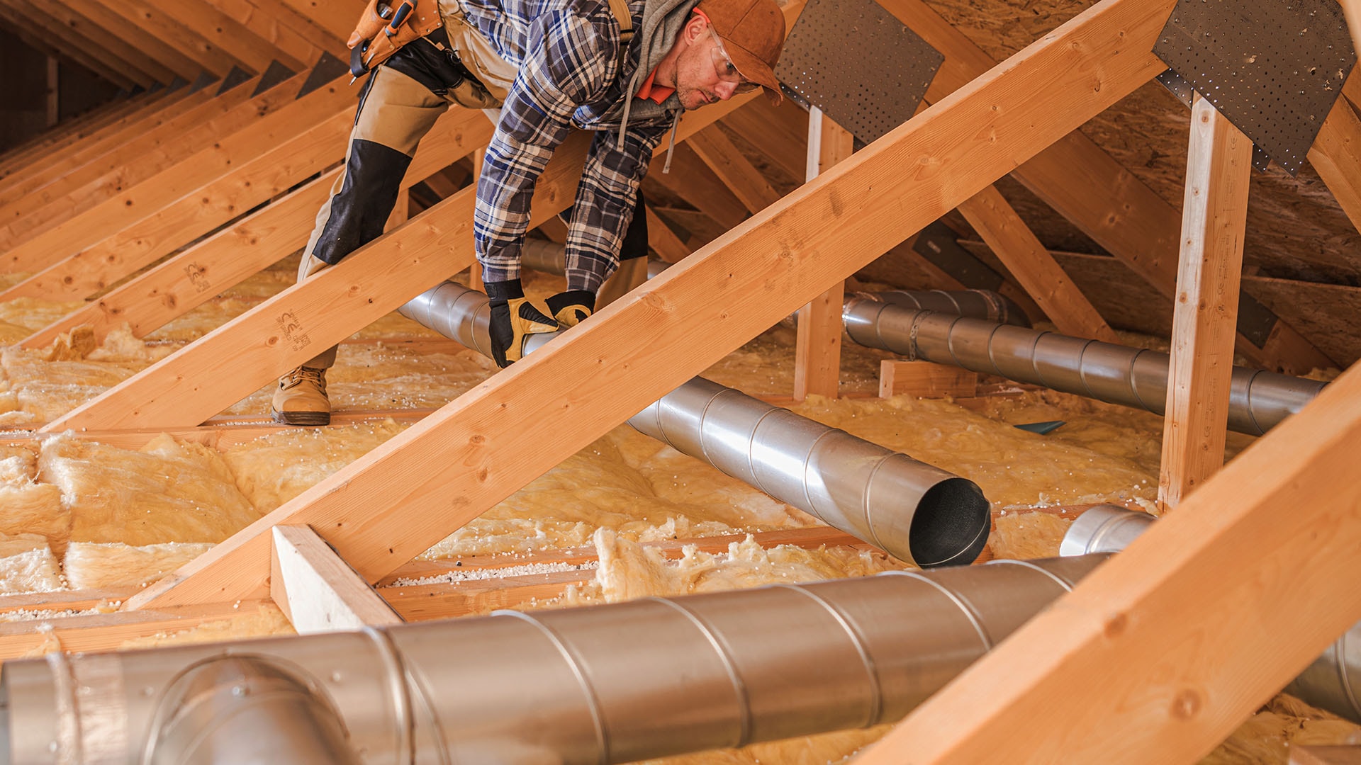

Puhallusvillan sisään jäävien ilmanvaihtokanavien eristäminen
Kysymys: Tarvitseeko ilmanvaihtokanavat eristää?
Omakotitaloomme tulee yläpohjaan 100 mm levyvillaa ja 350 mm puhallusvillaa. Tuleeko ilmanvaihtokanavat eristää, vaikka ne jäävät puhallusvillan sisään?
Vastaus:
Ilmanvaihtokanavat tulee aina lämmöneristää, vaikka ne jäisivätkin puhallusvillan sisään. Nyrkkisääntönä voidaan pitää, että puhallusvillan sisässä oleva ilmanvaihtokanava tulee eristää 50 mm lämmöneristeellä ja ulkopuolella oleva 100 mm eristeellä. Eristeen paksuus ja tyyppi riippuvat kuitenkin kanavan sijainnista sekä ympäröivien rakenteiden lämpötilasta, mutta aina tulee varmistaa, että kanavat ovat lämmöneristetyt kondenssiongelmien ehkäisemiseksi ja energiatalouden parantamiseksi.
