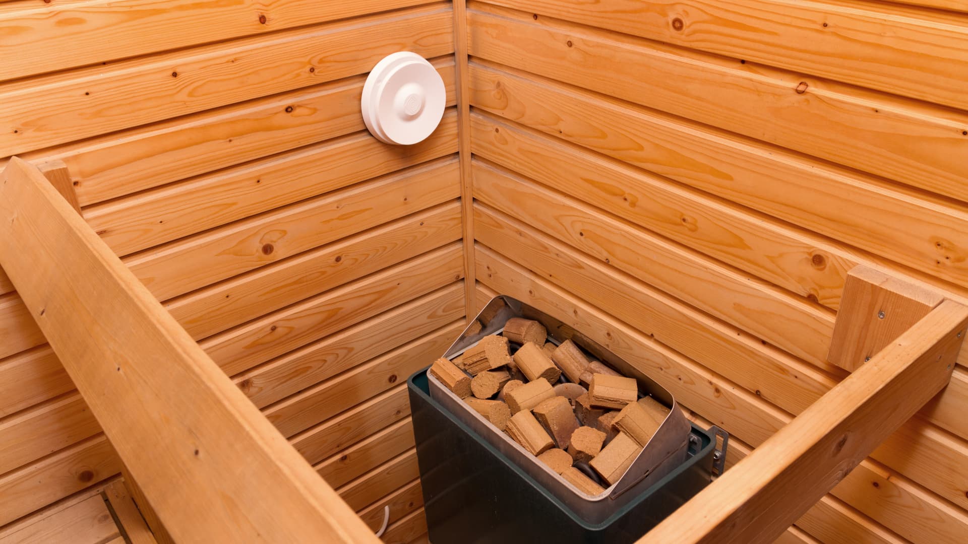

Tärkeä osa saunan ilmanvaihtoa on riittävä korvausilma. Saunoa jaksaa pidempäänkin, kun tilaan virtaa riittävästi happipitoista hengitysilmaa. Puulämmitteisessä saunassa täytyy ottaa huomioon lisäksi palamiseen tarvittava korvausilma. Korvausilma tuodaan mieluiten kiukaan yläpuolelle, jolloin raitis, viileä ilma sekoittuu lämpimään. Korvausilmaventtiilin sopiva sijoituspaikka on noin 40–50 cm kiukaan kivipinnan yläpuolella. Näin sijoitettuna löylyä lyödessä mukaan tarttuu happipitoista ja raitista ilmaa.
<p data-block-key="tgbei">Saunanautinnon yksi tärkeimpiä tekijöitä on toimiva ilmanvaihto.</p>
Vanhemmissa saunoissa korvausilmaventtiilin näkee toisinaan sijoitetun alas lauteiden alle, jopa lattiatasolle. Lattian rajaan korvausilmaventtiiliä ei kuitenkaan kannata sijoittaa, sillä tällöin venttiilin läpi tuleva ilma kylmettää lattian ja etenkin talviaikaan lisää lämmitystarvetta lattialämmitteisessä tilassa. Kun korvausilma saadaan osaksi ilmankiertoa, saunan lattian ja katonrajan lämpötilaerot pienenevät.
Poistoilmaventtiilin oikea paikka taas on mahdollisimman kaukana korvausilmaventtiilistä, kuitenkin niin, ettei saunojalle aiheudu vedontunnetta. Poistoilmaventtiilin voi myös sulkea lämmityksen alkaessa ja avata vasta saunomisen päätteeksi. Saunan kuivumisen kannalta poistoventtiilin on hyvä sijaita lähellä katon rajaa, jonne kosteus kertyy.

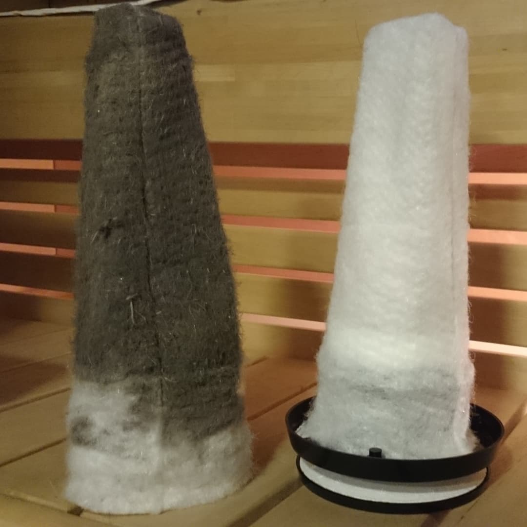

Saunailman puhtauteen tulisi kiinnittää nykyistä enemmän huomiota. Säännöllisen siivoamisen lisäksi kannattaa huomioida myös riittävä ilmansuodatus, joka varmistaa sisäilman laadun. Korvausilmaventtiilin kanssa käytettävä ilmansuodatin suodattaa ulkoilman epäpuhtauksia pitäen saunan sisäilman puhtaampana. Suodattimen laatuun kannattaa kiinnittää erityistä huomiota, sillä niiden suodatuskyky vaihtelee.
Velco-korvausilmaventtiilien kanssa käytettävä suodatin on valmistettu 3M Filtrete™-materiaalista. Sen korkea epäpuhtauksien erotusaste perustuu materiaalin sähköiseen varaukseen, joka vetää epäpuhtaudet magneetin tavoin kiinni suodattimen kuituihin.
Tehokas suodatin sopii materiaalinsa puolesta myös erinomaisesti saunaan, sillä se on valmistettu kosteuden kestävästä polypropeenista. Hyvin lämpöä kestävä ja vettä hylkivä suodatinmateriaali on käynyt menestyksekkäästi läpi useita viranomaisten palotestejä.
<p data-block-key="q3g0a">Korvausilmassakin voi olla eroa, kun ilma suodatetaan asianmukaisesti</p>
Kuten asuintiloissa, tulee saunankin suodatin vaihtaa säännöllisesti. Suodattimien riittävä vaihtoväli riippuu saunan sijainnista. Esimerkiksi vilkas liikenne, runsas tulisijojen käyttö tai paljon siitepölyä tuottavat puut vauhdittavat suodattimien likaantumista. Suodatin vaihdetaan tarpeen mukaan, eli kun sen väri on selvästi tummunut, kuitenkin vähintään kerran vuodessa.
