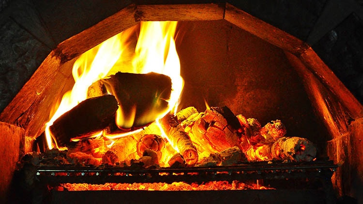

Häkää eli hiilimonoksidia (CO) muodostuu epätäydellisessä palamisessa aina silloin, kun tuli ei saa riittävästi happea. Käytännössä häkää muodostuu jonkin verran aina, kun tulisijassa on tuli.
tuli pyöreässä takassa
– On syytä muistaa, että häkää syntyy niin kauan kuin sininen liekki on näkyvissä hiilien seassa. Savupelti suljetaan vasta sitten, kun kaikki liekit varmasti ovat sammuneet ja hiillos tummunut, Virranta neuvoo. Pellin sulkemisen jälkeen on varmistettava vielä, ettei tulisijassa ole palavaa ainesta eikä tuhkaluukkuunkaan ole pudonnut hehkuvaa hiiltä, joka jäisi sinne kytemään. Tuhkan seassa kuumat hiilet voivat kyteä jopa päiviä.
