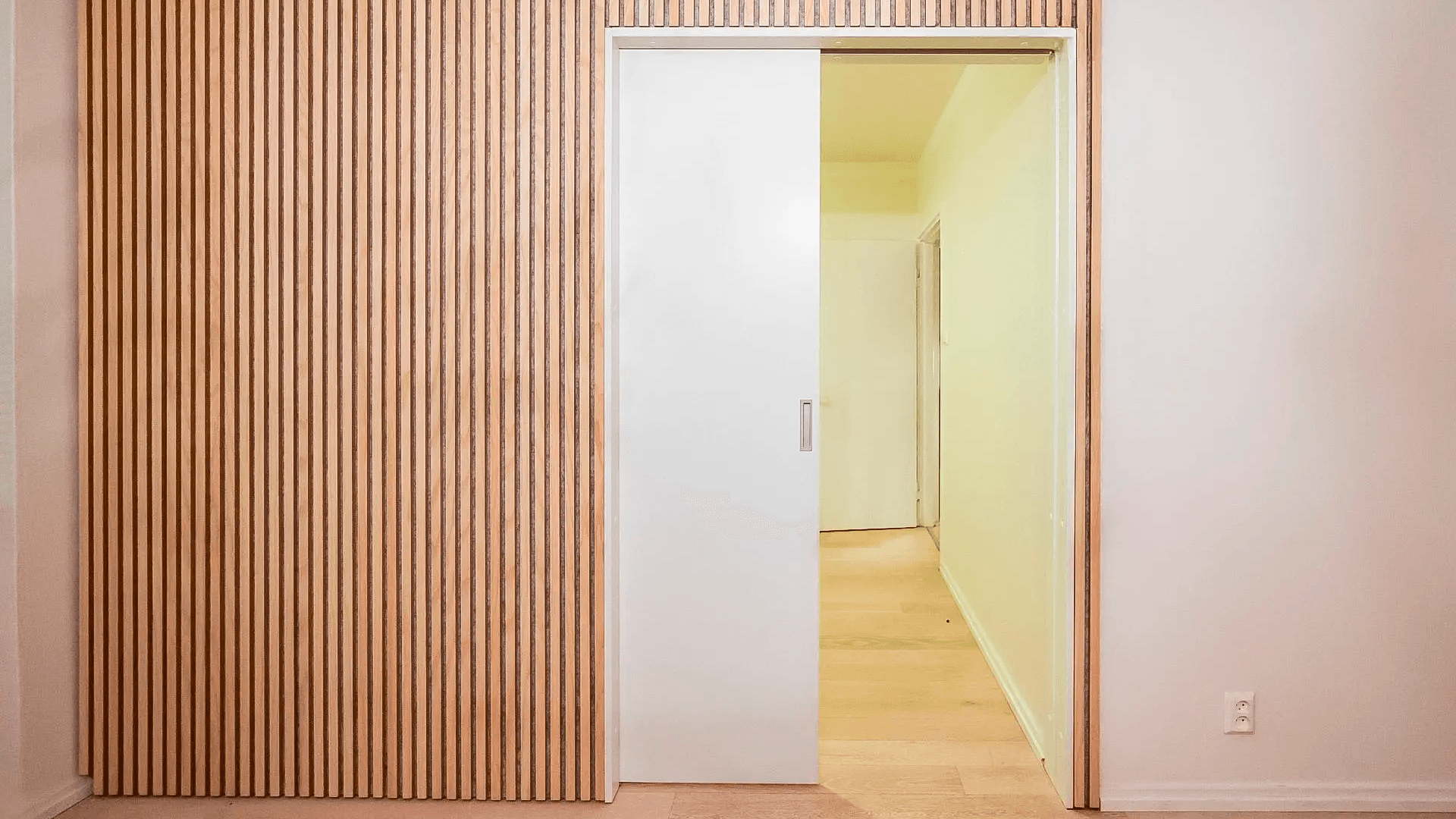

Liune-liukuovielementti tekee seinän ja oviaukon samaan kokonaisuuteen. Ratkaisu sopii myös remonttiin, koska toteutus perustuu elementtiin ja uuteen levytykseen. Saneerauselementti kiinnitetään aukon sisään, sen ympärille levytetään uusi kipsilevy ja akustiikkapaneelit voidaan liimata levyn päälle. Näin saat yhtenäisen paneelipinnan ja tilanjaon ilman näkyviä kiskoratkaisuja.

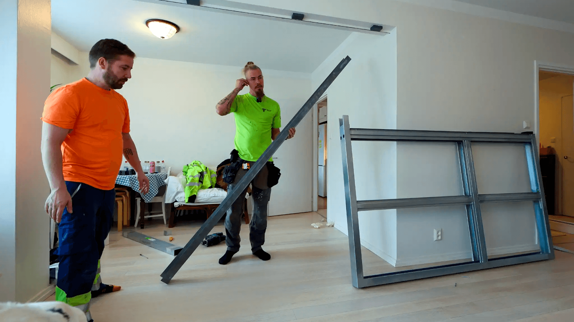

Aloita mittaamisesta. Kun mitat ovat kunnossa, myös ovi toimii kevyesti ja seinäpinta näyttää siistiltä.
Määritä ensin, mihin haluat uuden tilan
Valitse kohta, jossa uusi huone palvelee arkeasi oikeasti. Mieti työpisteen paikka, kulkureitit ja kalustaminen. Varaa seinäpintaa myös säilytykselle, jos tila muuttuu työhuoneeksi.
Tee mitat ja tarkista suoruudet
Kirjaa ylös ainakin nämä mitat ja havainnot:
• Oviaukon leveys ja korkeus
• Seinän paksuus
• Lattian ja katon suoruus liukuoven kohdalla
• Tilantarve oven taskulle eli sille osuudelle, jonka sisään ovi liukuu
Liukuovi paljastaa pienetkin vinoudet. Jos lattia tai seinä kallistaa, ovi alkaa herkästi tuntua raskaalta tai se valuu auki. Siksi suoruudet kannattaa tarkistaa ennen asennusta, ei vasta viimeistelyssä.
<p data-block-key="tcc9o">Saneerauselementti kiinnitetään aukkoon, sen ympärille levytetään uusi pinta ja paneelit viimeistelevät seinän yhtenäiseksi kokonaisuudeksi. Oleskelutilassa yksi iso vaimennuspinta auttaa usein enemmän kuin monta pientä. Sijoitus kannattaa tehdä sinne, missä ääni heijastuu eniten. (Kuva Aulis Lundell Oy)</p>

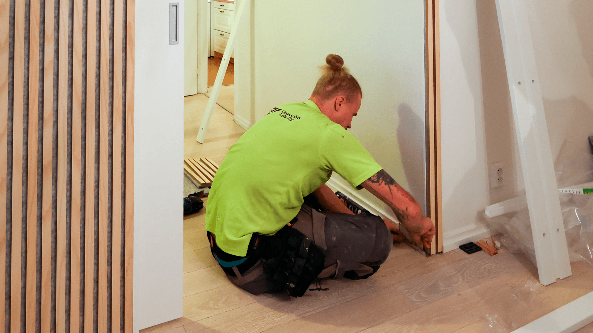

Asenna elementti ja tee levytys
Kun käytät saneerauselementtiä, kiinnität sen olemassa olevaan aukkoon. Sen jälkeen teet elementin ympärille uuden levytyksen. Levypinta toimii sekä viimeistelyn pohjana että akustiikkapaneelien asennusalustana.
Tässä vaiheessa kannattaa varmistaa:
• Levypinta on suora ja jäykkä
• Saumat ja kiinnitykset ovat huolelliset
• Oviaukon liittymät jäävät siisteiksi listoitusta varten
Asenna akustiikkapaneelit ja viimeistele
Kun levytys on valmis, voit asentaa akustiikkapaneelit. Paneelit voi liimata kipsilevyn päälle, kun alusta on puhdas, kuiva ja pölytön. Tee asettelu ensin kuivana. Varmista, että paneelien linjat kulkevat suorina ja että oviaukon reunaan jää tasaleveä paneelikaista tai selkeä rajaus listalle.
Tee listoitukset ja liittymät niin, että oviaukko näyttää huolitellulta ja paneelipinta jatkuu hallitusti. Testaa lopuksi oven liike useita kertoja. Jos ovi ottaa kiinni, hankaa tai kolisee, korjaa säätö heti. Pieni säätö on helppo tehdä tässä vaiheessa.
