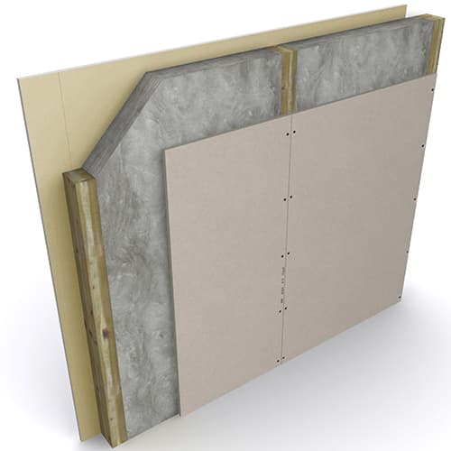

Puurunkoväliseinän eristäminen
Puurunkoseinää väliseinärakenteena on Suomessa käytetty paljon. Tällöin väliseinäpaksuus on helppo valita rungon paksuuden mukaan. Markkinoilla on saatavilla erityisiä ääneneristykseen suunniteltuja eristeitä. Tutustu siis eristevalmistajien valikoimaan ja tee vertailua ja valintaa sen mukaan, minkä tyyppistä eristettä olet käyttämässä rakennusprojektissasi (esimerkiksi kivi- tai mineraalivilla).
Työohje
Pystytä runko. Asenna sisäverhouslevy toiselle puolelle. Asenna ääneneristystä varten erityisesti ääneneristykseen soveltuva ääneneriste. Tarvittavat sähköasennustyöt tulee tehdä ennen toisen pinnan levytystä. Asenna sisäverhouslevy toiselle puolelle

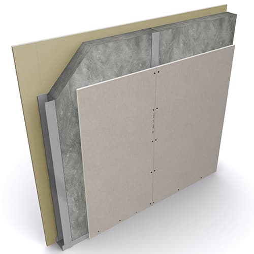

Metallirankaväliseinä on hyvä valinta ääneneristyskyvyltään
Metallirankaseinärakenteen käyttö on voimakkaasti lisännyt suosiotaan, sillä sen asentaminen on hyvin helppo ja yksinkertainen toimenpide. Rakenne on kokonaisuudessaan helppo pystyttää ja lisäksi se on ääneneristyskyvyltään hyvä.
Työohje
Pystytä runko. Asenna sisäverhouslevy toiselle puolelle. Asenna ääneneristystä varten erityisesti ääneneristykseen soveltuva ääneneriste. Tarvittavat sähköasennustyöt tulee tehdä ennen toisen pinnan levytystä. Asenna sisäverhouslevy toiselle puolelle.

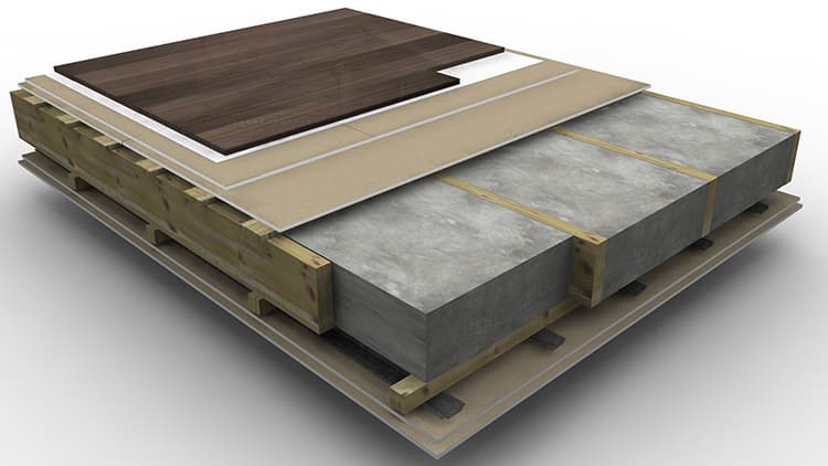

Välipohjan eristys remontoinnin yhteydessä
Mikäli huoneistossa on sisäinen välipohja, on sen merkitys äänien siirtymisessä kerroksesta toiseen merkittävä. Laadukkaat eristeet ovat tehokkaita ratkaisuja myös välipohjassa käytettynä.
Askeläänilattioissa sekä välipohjissa kannattaa kiinnittää vielä enemmän huomiota eristevalintaan, sillä askeläänet kuuluvat helposti ylemmästä kerroksesta alas.
Puurunkoinen, askeläänieristetty välipohja voisi olla rakenteeltaan esimerkiksi seuraavanlainen:
Välipohjan rakenne:
  • Pintakäsittely ja/tai -materiaali huoneselityksen mukaan
  • lattiakipsilevyt (2 x lattiaan tarkoitettu kipsilevy)
  • kova (mineraali)villa
  • lattia-aluslevy
  • kertopuupalkit rakennepiirustuksen mukaan ja (mineraali)villa
  • puukoolaus ≥45x45 k600
  • akustiset jousirangat k400
  • 2 x kipsilevy, joka kestää kulutusta
  • pintakäsittely ja/tai -materiaali huoneselityksen mukaan
