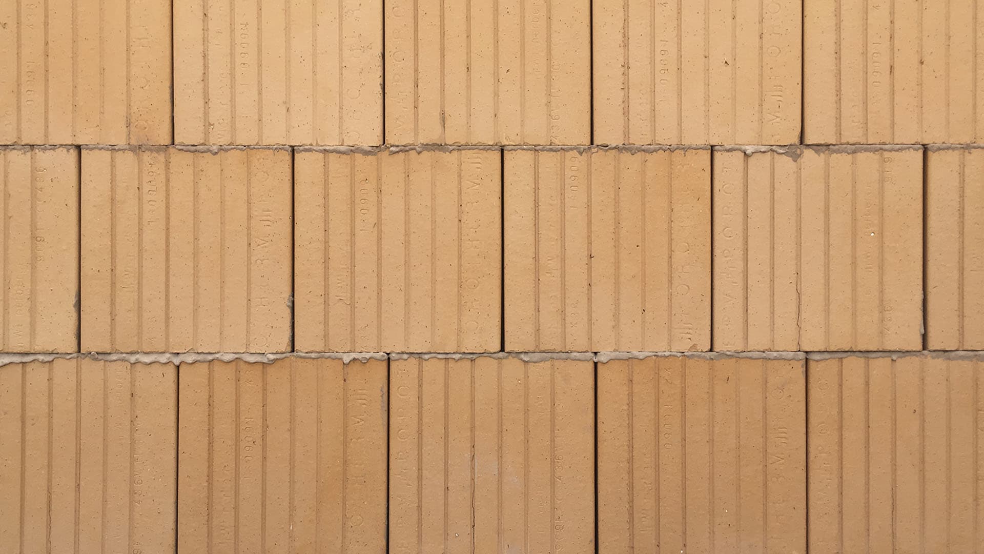

Ulkoseinämuurauksissa harkkojen menekki on 16 kpl/m2. Poroton-harkkomuuraus toteutetaan puolen kiven limityksellä. Vaakasuunnassa harkkorakenteen etenemä puoliharkko huomioiden on 125 mm ja pystysuunnassa harkkokerroksen korkeus laastin kanssa on 250 mm. Harkkojärjestelmässä on valmiiksi puolitettuja harkkoja, jolloin muuraustyö aukkojen pielissä sekä kerroksen vaihtuessa on sujuvaa. Puoliharkon pituus on aina 123 mm.

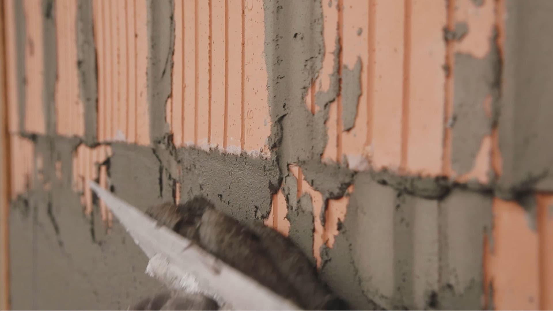

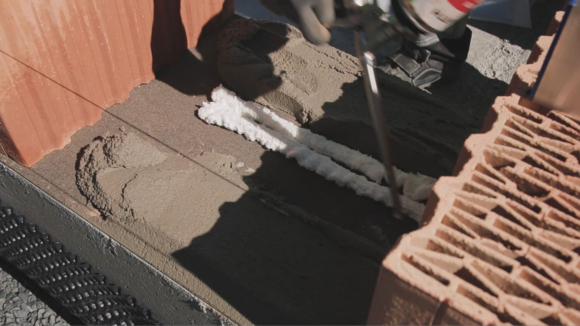

Poroton-harkkorungon muuraus aloitetaan sokkelin päältä, kennoharkot eivät sovellu käytettäväksi maanpainetta vasten. Muuraustyön onnistuminen edellyttää huolellista työtä ensimmäisen muurauskerroksen suoruuden varmistamisessa. Tasauslaastina käytetään muurauslaastia.
Ensimmäisen kerroksen jälkeen kennoharkot muurataan ohutsaumalaastilla puolenkiven limityksellä. Laasti 1-2 mm levitetään vaakapinnalle joko maalaustelalla, laastikammalla tai muurauskelkalla. Pystysaumassa ei käytetä laastia.

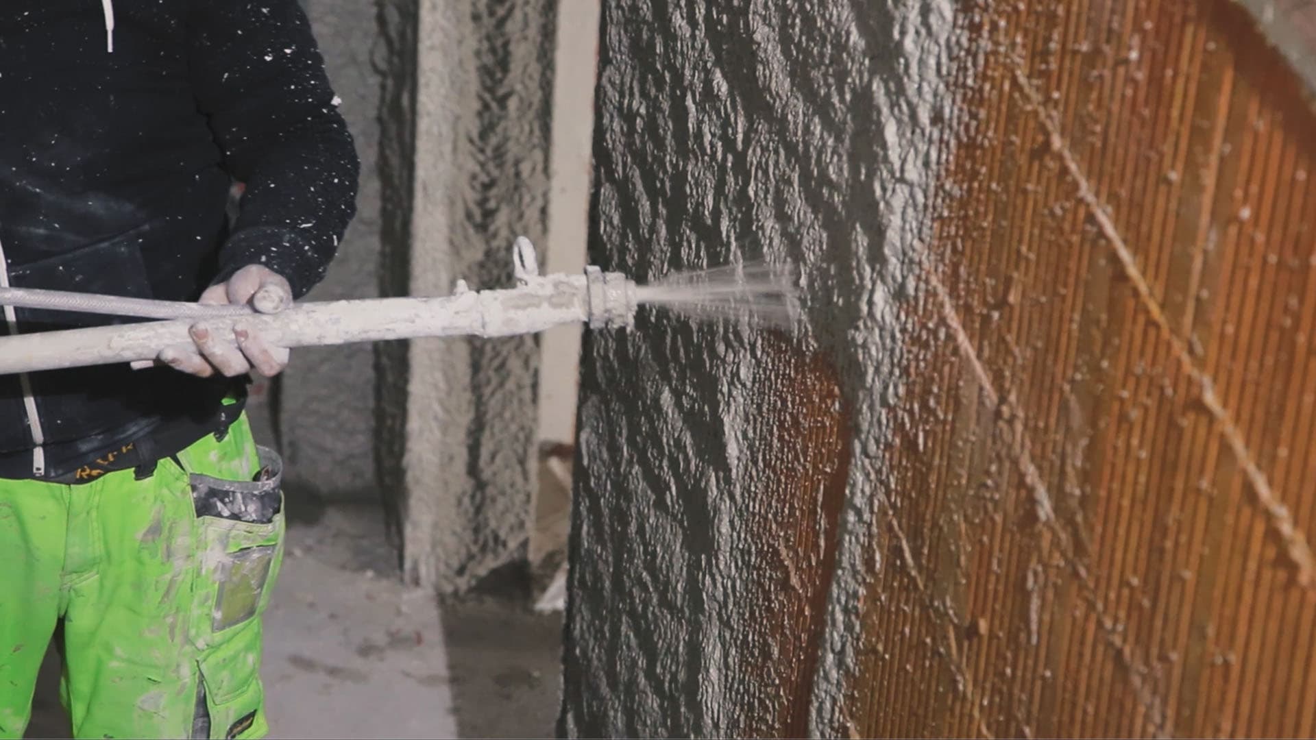

Kipsilaasti on hengittävä yksikerrospinnoite, joka soveltuu erinomaisesti sisätasoitteeksi. Kipsilaasti levitetään pintaan ruiskulla ja pohjan oikaisu sekä pinnan tasoitus voidaan tehdä samalla laastilla yhdellä kertaa. Laastin etuna on pitkä työstöaika.

Kipsilaasti levitetään kennoharkon pintaan ruiskulla ja pohjan oikaisu sekä pinnan tasoitus voidaan tehdä samalla laastilla yhdellä kertaa.
