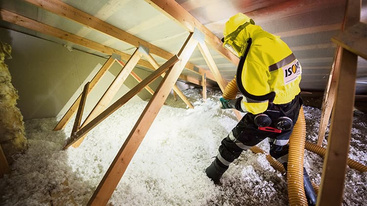

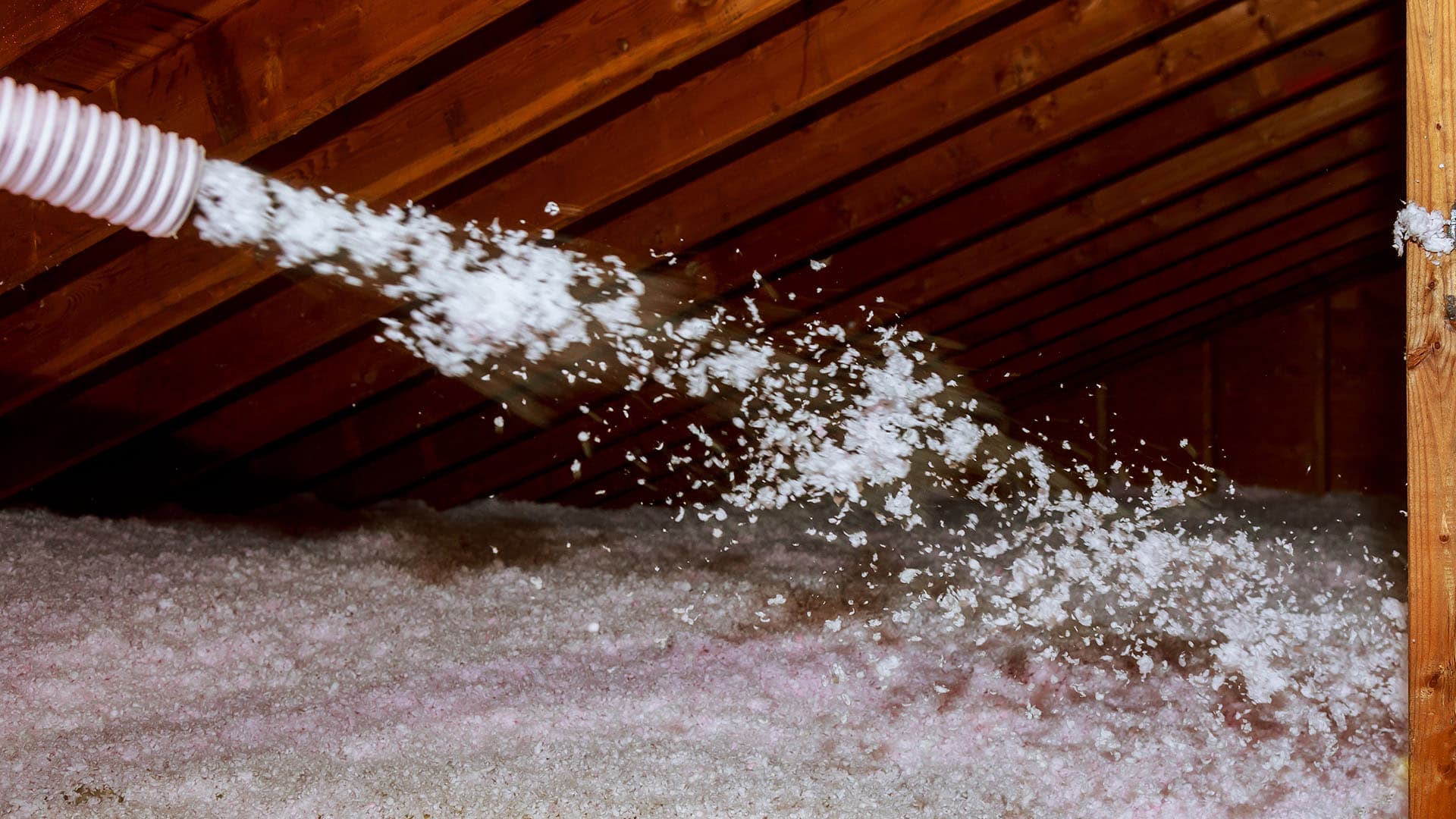

1920 puhallusvillan puhaltamista yläpohjaan
Yläpohjan eristäminen on yksi tehokkaimmista keinoista vähentää lämmitysenergian karkaamista ja parantaa asumismukavuutta. Erityisesti vanhemmissa rakennuksissa yläpohjan eristys on usein riittämätön nykyisiin energiatehokkuusvaatimuksiin verrattuna.
Kattoristikoita (kattotuoli) on alettu käyttämään yläpohjan kantavana rakenteena yleisimmin 1950-luvun lopulla. Perinteisesti ristikot tehtiin työmaalla niin sanotusta pitkästä puutavarasta ja niiden laatu on saattanut vaihdella tekijän mukaan hyvinkin paljon.
Huomio: Alla olevat luvut ovat arvioita. Ne perustuvat tyypillisiin lämmönläpäisykertoimiin (U-arvoihin), oletettuun yläpohjan pinta-alaan, keskimääräiseen sisä- ja ulkolämpötilaeroon talvella (ΔT ~20 K) sekä lämmityskauden pituuteen (n. 180–200 päivää / vuosi). Todellinen energiansäästö voi poiketa arvioista kohteen rakenteiden ja lämmitystapojen mukaan. Todellinen energiansäästö voi vaihdella ±15–20 %
Energiansäästöarviot ovat ohjeellisia ja kohdekohtaisia, eivät absoluuttisia lukuja.

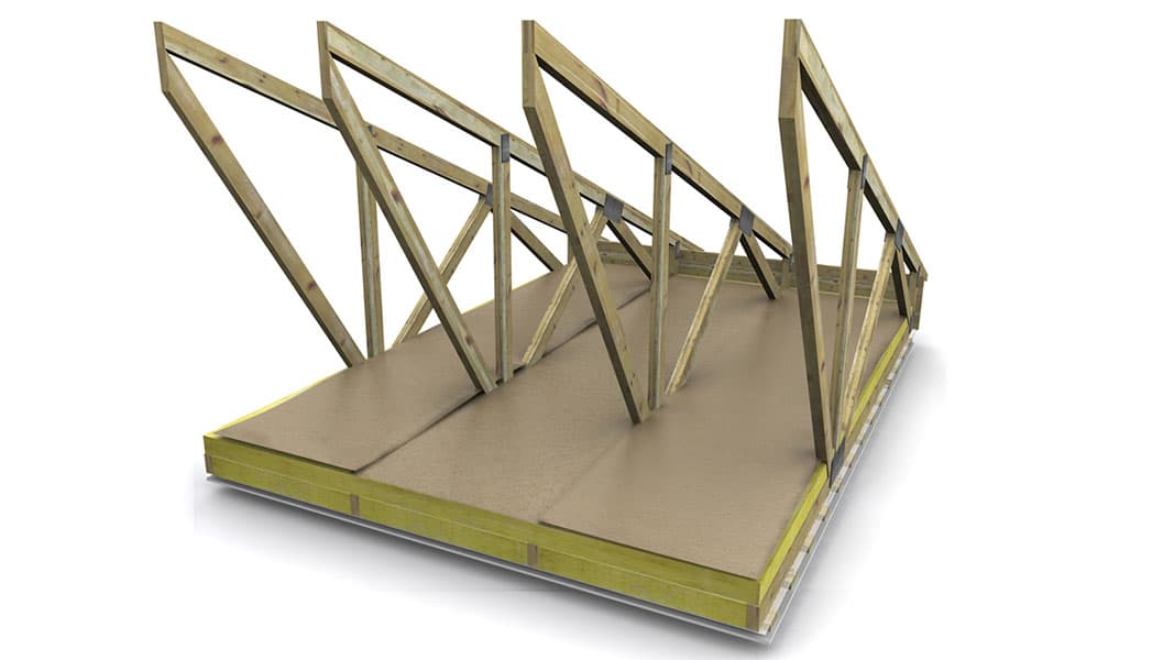

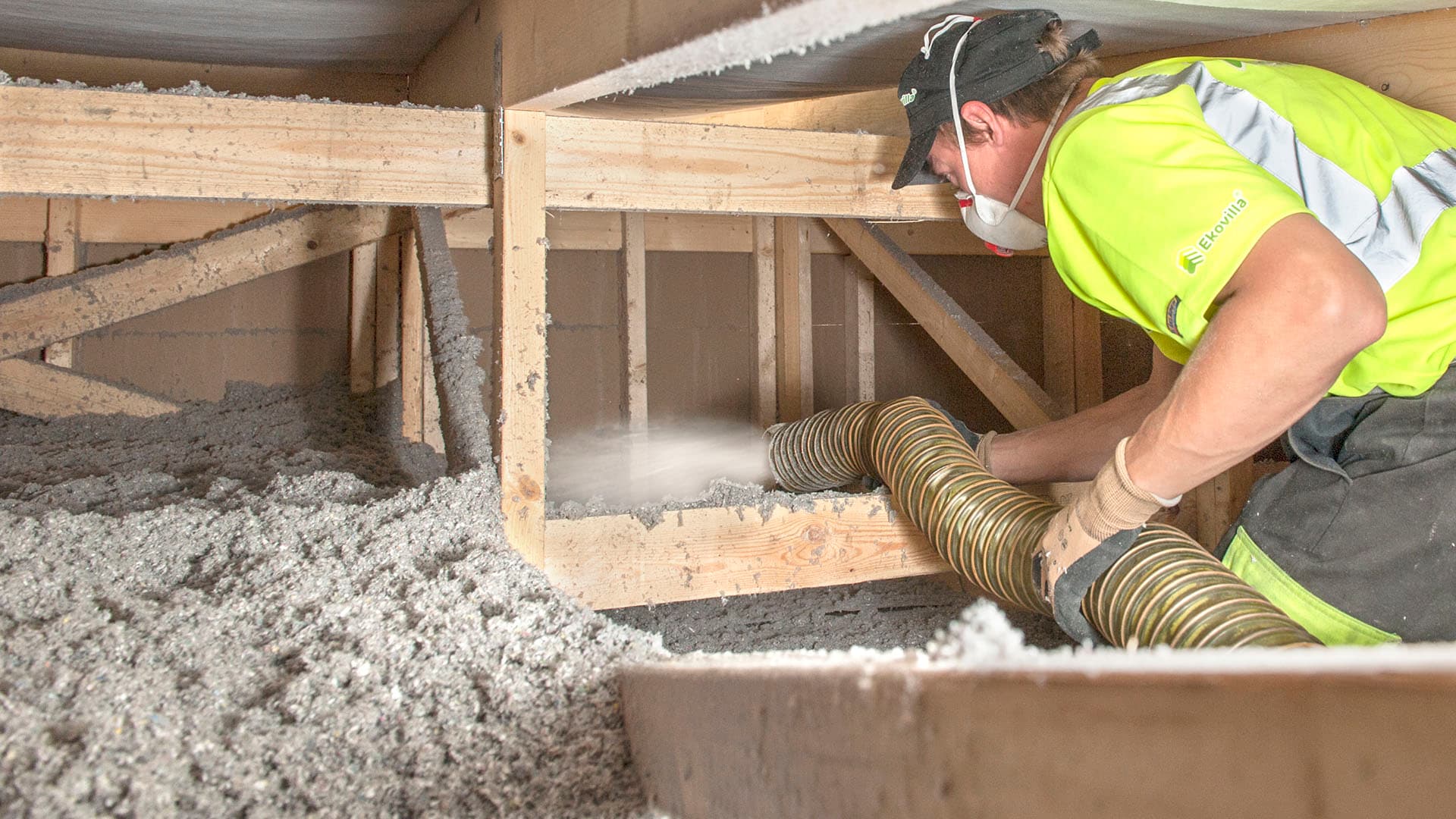

Kattoristikot, tasainen yläpohja
Nykyisin käytettäviä NR-ristikoita (Naulalevyristikko) alettiin käyttää 1970-luvulla, kun niiden valmistustekniikka saatiin kehitettyä ja teollistettua.
Eristeenä yläpohjissa käytettiin alun perin sahanpurua ja kutterinlastua, joka muuttui 1960-luvulla mineraalivillaksi. Mineraalivillat olivat alun perin rullaeristeitä ja muuttuivat levyeristeeksi 1970-luvun loppupuolella. 1980-luvulta lähtien on eristeenä käytetty yleisesti myös mineraalivillasta valmistettua puhallusvillaa.
Nykyiset rakentamismääräykset edellyttävät, että yläpohjan lisäeristys toteutetaan niin, että rakenne ei altistu kosteudelle ja lämmöneristys vastaa energiatehokkuusvaatimuksia (E-luku ja U-arvo).
Alla olevissa esimerkkilaskelmassa määritetty kilowattitunnin hinnaksi 0,12 €. Säävyöhykkeenä Helsinki. Luvut ovat arvioita perustuen tyypillisiin U-arvoihin ja lämmityskauteen.
Esimerkki 1 – pieni ristikkoyläpohja:
Yläpohjan pinta-ala on 80 m², eristeenä on purua 200 mm.
Yläpohjaan lisätään 200 mm puhallusvillaa
Arvioitu energian säästö: vuodessa n. 2400 kWh / 285 €
Jos esimerkin eristemäärään lisätään vielä 100 mm (lisäeristys yhteensä 300 mm) syntyy säästöä n. 2650 kWh / 318 € vuodessa.
Perustuu U-arvon muutokseen 0,27 W/m²K ja oletettuun lämmityskauden ΔT-arvoon.
Esimerkki 2 – suuri ristikkoyläpohja:
Yläpohjan pinta-ala on 200 m², eristeenä on levyvillaa 200 mm.
Arvioitu energian säästö: vuodessa n. 1860 kWh / 223 €
Jos esimerkin eristemäärään lisätään vielä 100 mm (lisäeristys yhteensä 300 mm) syntyy säästöä n. 2240 kWh / 269 € vuodessa.
Esimerkki 3 – keskikokoinen ristikkoyläpohja:
Yläpohjan pinta-ala on 135 m², eristeenä on puhallusvillaa 200 mm.
Arvioitu energian säästö: vuodessa n. 1620 kWh / 194 €
Jos esimerkin eristemäärään lisätään vielä 100 mm (lisäeristys yhteensä 300 mm) syntyy säästöä n. 1910 kWh / 230 € vuodessa.
Entä asennuksen kera?
120 neliöinen ristikkoyläpohjarakenteinen omakotitalo. Yläpohjassa eristeenä 300 mm vanhaa purueristettä. Jos tällaisen rakenteen päälle asennetaan 200 mm vahvuinen eristekerros puhallusvillaa, voidaan saavuttaa 0,15 € kilowattituntihinnalla vuosittain yli 2200 kWh:n säästö, joka on euroissa noin 350 €.
Tällaisen kokonaisuuden kustannus asennuksen kera on noin 1500 €, mikä tarkoittaa noin neljän vuoden takaisinmaksuaikaa.
Huomioi, että todellinen hinta riippuu työ- ja materiaalikustannuksista sekä kohteen yläpohjan rakenteesta.

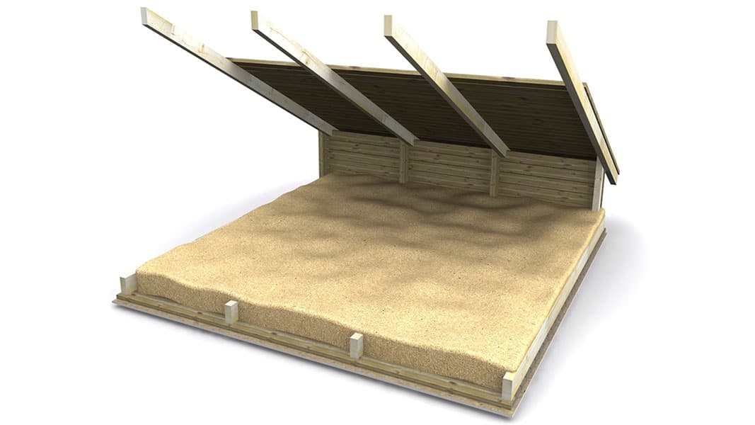

Kurkihirrelliset yläpohjat – vanhojen rakennusten ratkaisu
Vanhoissa rakennuksissa, joissa on ollut avoin yläpohja, käytettiin usein kantavana rakenteena niin sanottua kurkihirttä. Eli talon keskilinjalla kulki kantava palkki, joka on kannatettu talon päädyistä sekä muutamasta pisteestä talon keskeltä. Vesikatetta varten asennettiin kattopalkit, jotka yläpäästään tukeutuvat kurkihirteen ja alaosastaan ulkoseinälinjaan. Eristeenä on käytetty olkia, turvetta, hiekkaa, sahanpurua tai muuta vastaavaa.
Esimerkki 4 – pieni kurkihirsi:
Arvioitu energian säästö: vuodessa n. 958 kWh / 115 €
Jos esimerkin eristemäärään lisätään vielä 100 mm (lisäeristys yhteensä 300 mm) syntyy säästöä: n. 1134 kWh / 136 € vuodessa.
Esimerkki 5 – suuri kurkihirsi:
Yläpohjan pinta-ala on 200 m², eristeenä on 200 mm purua.
Arvioitu energian säästö: vuodessa n. 2396 kWh / 287 €
Jos esimerkin eristemäärään lisätään vielä 100 mm (lisäeristys yhteensä 300 mm) syntyy säästöä: n. 2835 kWh / 340 € vuodessa
Esimerkki 6 – keskikokoinen kurkihirsi:
Yläpohjan pinta-ala on 135 m², eristeenä on purua 200 mm + levyvilla 100 mm.
Arvioitu energian säästö: vuodessa n. 1657 kWh / 199 €
Jos esimerkin eristemäärään lisätään vielä 100 mm (lisäeristys yhteensä 300 mm) syntyy säästöä: n. 1958 kWh / 235 € vuodessa
