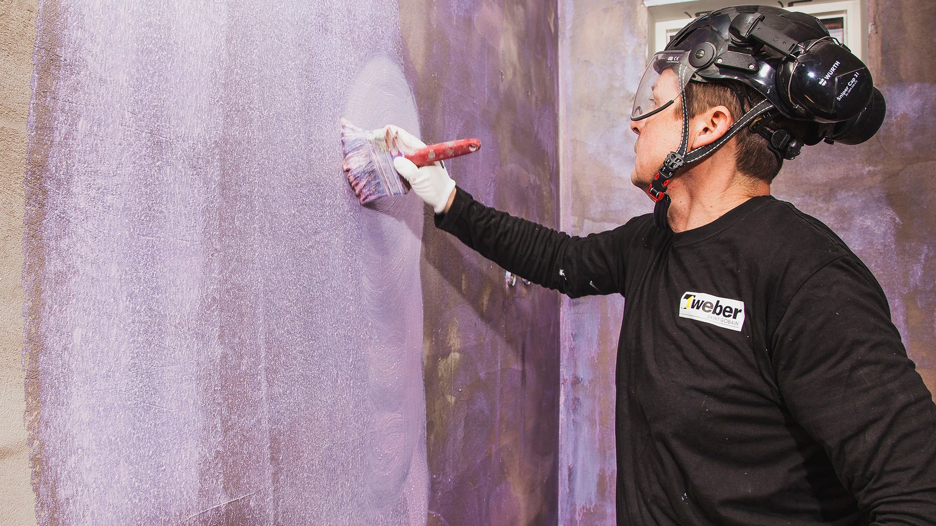

Alusta pohjustetaan weber MX Tiivistyspohjusteella.

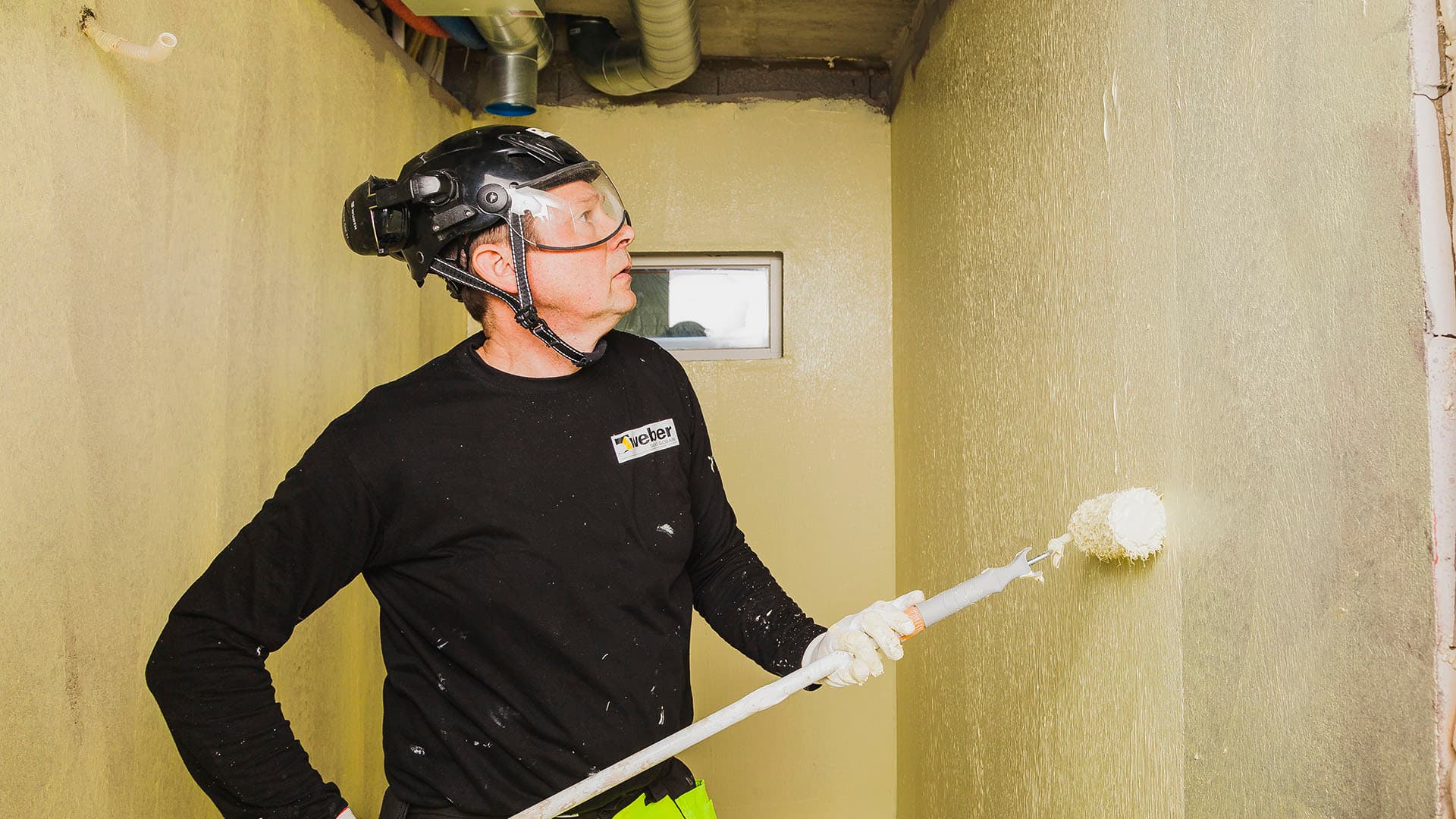

"Fiksu tekee vain kerran" - sanonta, pätee weberin uuteen weberSmart Vedeneristysjärjestelmään, sillä se on ensimmäinen vedeneristysjärjestelmä, jossa eristeen voi levittää yhdessä työvaiheessa. Vaadittava kalvovahvuus saavutetaan vähemmällä työmäärällä ja laatoitus voidaan aloittaa jopa neljän tunnin kuluttua. Tämä tuo säästöä ajassa ja työkustannuksissa.

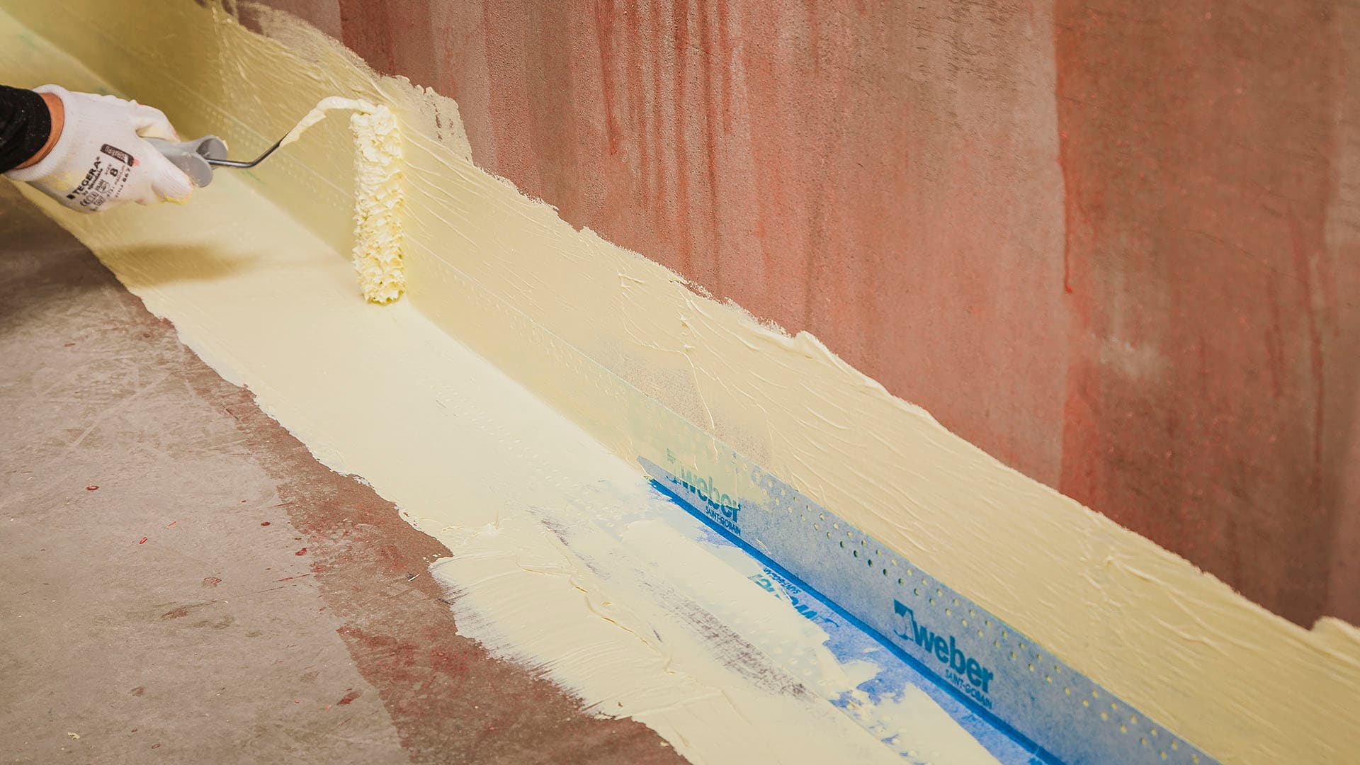

<p data-block-key="bhvo9">weber WX Vedeneristeen levitys. Uuden weberSmart Vedeneristysjärjestelmän ansiosta kosteiden tilojen vedeneristystyöhön kuluu vähemmän aikaa.</p>

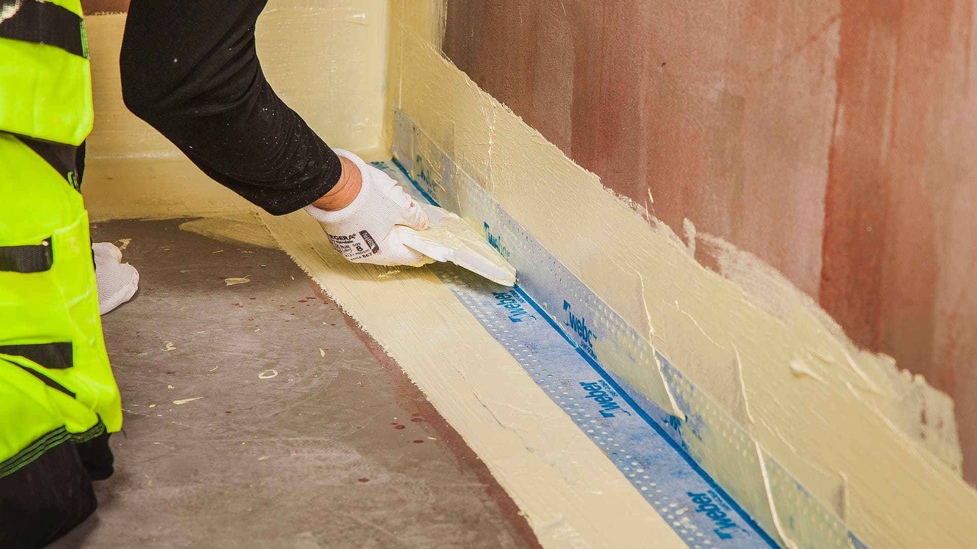

weberSmart vedeneristysjärjestelmä koostuu weber MX Tiivistyspohjusteesta, WX Vedeneristeestä,sauma- ja epäjatkuvuuskohdissa käytettävistä weber ST 120 mm Nauhasta, IC Sisäkulma- ja OC Ulkokulmakappaleista, SC Läpivientivahvikkeista (SC 32-55 mm) tai (SC 75-110 mm) sekä DC Kaivolaipasta.
