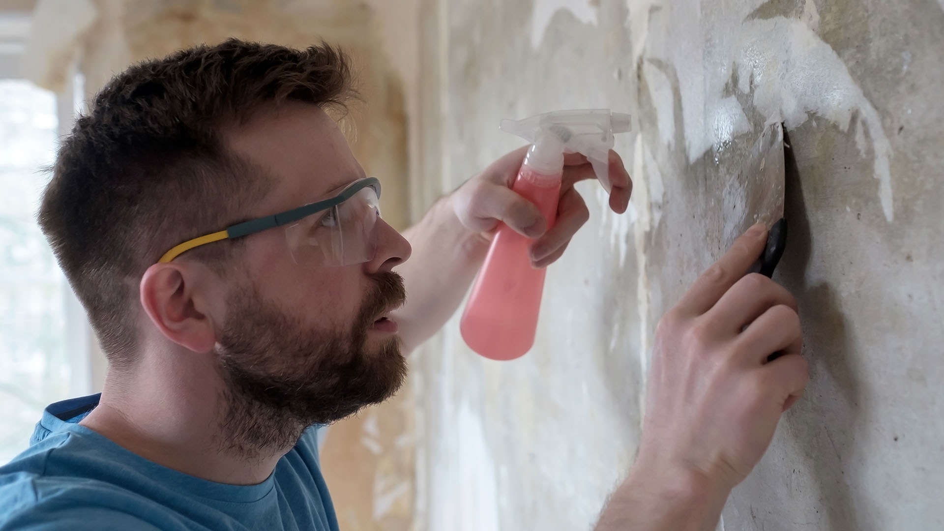

Vanha tapetti on aina poistettava uuden alta, jos se vain suinkin on mahdollista.
Ihanteellisessa tapauksessa vanhan palstautuvan tapetin saa irti niin, että ottaa kuivan tapetin kulmasta kiinni ja repii varovasti. Tapetti on palstautuvaa ja hyvällä tuurilla päällikerros irtoaa nätisti ja tapetin poistaminen onnistuu ilman tuskan hikeä. Tällaisessa tapauksessa pohjaan jäävä paperi poistetaan kastelemalla.
Jos tämä ei onnistu, voi vanhan tapetin rei'ittää rautakaupoissa myytävällä "tapettitiikerillä" eli tapetinrepijällä. Pinnan rei'ittämisen jälkeen levitä pinnalle tapetinirrotusainetta tai lämmintä liisteriä. Jos käytät vettä, älä käytä sitä liikaa, vaan vain sen verran että saat pohjapaperin irti. Liika kosteus ei ole seinälle hyväksi.
