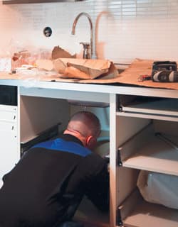

Keittiön hajulukko on hyvä aika ajoin avata ja puhdistaa - varsinkin, jos keittiössä on tunnistamaton pahan hajun lähde.

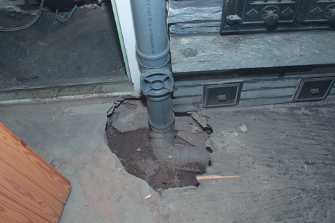

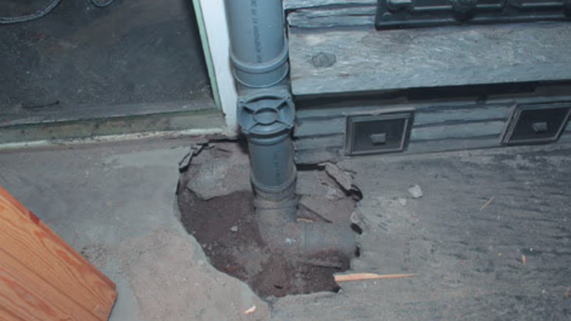

Ongelmia viemärissä
Viemäriputkien kunto voidan tarkastaa viemärikuvauksen tai savukokeen avulla. Kuvauksella voidaan paikallistaa esimerkiksi mahdolliset putkistoon syntyneet notkot sekä painaumat, myös halkeamat kyetään havaitsemaan, näin saadaan korjaustyöt alkamaan ennen varsinaisen vahingon syntymistä. Savukokeella voidaan paikallistaa muuten viemäriverkostosta hankalasti löydettävien vuotovesien sijainti. Savukokeen kemiallinen savu paljastaa vuotokohdat varmasti.
Viemäriverkoston toimintaan vaikuttaa erityisesti maan painuminen, jolloin on mahdollista, että viemäri irtoaa liitoksistaan. Viemärin tukkeutuminen estää myös viemärin normaalin toiminnan. Erityisen vakavia ongelmia saattaa tulla eteen silloin, kun viemäriverkostoa ei ole suojattu yleisessä verkostossa tapahtuvaa padotusta vastaan. Padotuksen saattaa aiheuttaa esimerkiksi välipumppaamossa tapahtuva toimintakatkos tai voimakkaat sateet, jotka nostavat viemärikanavien suorituskyvyt aivan äärirajoilleen – lopputuloksena voi olla jätevettä kellarissa tai jopa asuintiloissa. Tällaisten tilanteiden ennaltaehkäisyyn auttaa esimerkiksi padotusventtiili.

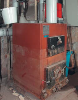

Vanha lämmityslaite voi olla vielä pitkään toimintakuntoinen ulkonäöstään huolimatta.
Painekokeen avulla voidaan varmistaa lämmitysverkoston tiiviys, painekoe kannattaa tehdä säännöllisin väliajoin. Kokeessa käytettävä paine valitaan siten, etteivät verkostoon kytketyt laitteet rikkoonnu. Paisuntasäiliö kytketään kokeen ajaksi pois verkostosta. Lämmitysverkoston alustava perussäätö tehdään esisäätöarvojen perusteella kun rakennus valmistuu. Varsinainen säätö tehdään vasta lämmityskaudella vuorokauden keskilämpötilan ollessa alle 5 ˚C.
