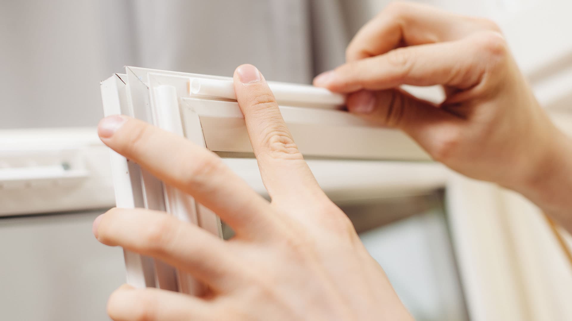

Mittaa uusittavan tiivisteen koko vaikka sinitarran avulla muutamasta eri kohdasta.

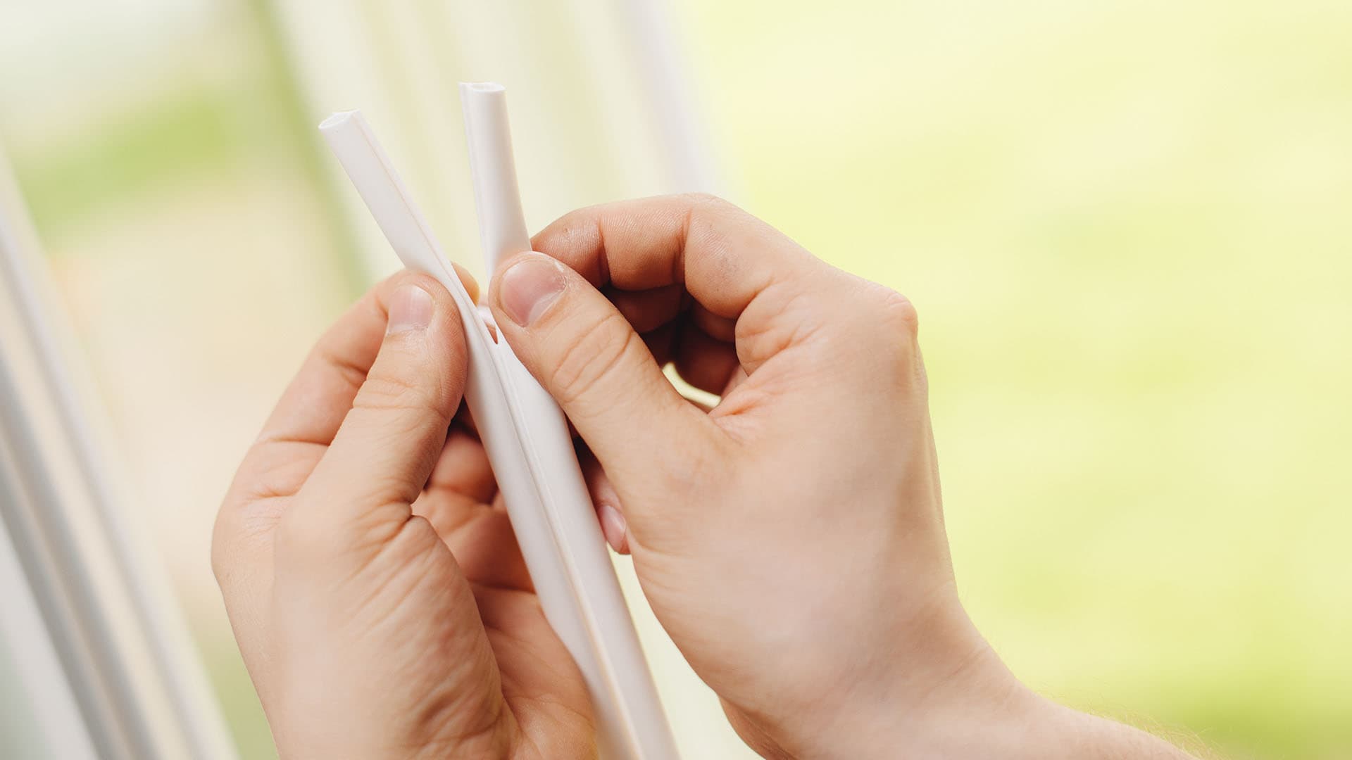

Valitse rakoon soveltuva tiiviste.

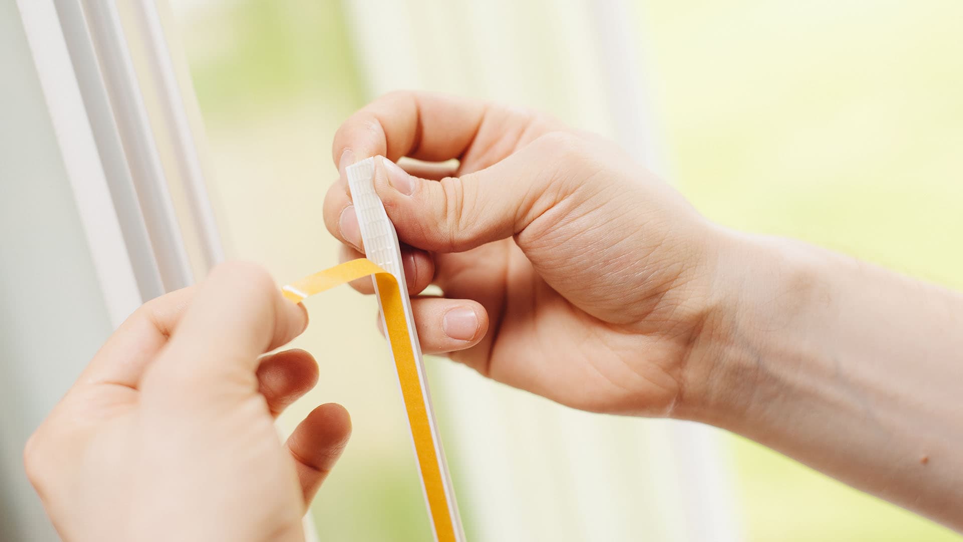

Asenna uusi tiiviste paikoilleen. Paljon avattavissa ikkunoissa/ovissa voit myös niitata tiivisteen päät parantaaksesi niiden kiinni pysymistä. Aiemmin tiivistettyihin toimiviin oviin ja ikkunoihin tiivisteet asennetaan entisen tiivisteen tilalle. Tiivisteet asennetaan sisä- ja/tai välipuitteeseen. Noudata aina pakkauksen ohjeita.
