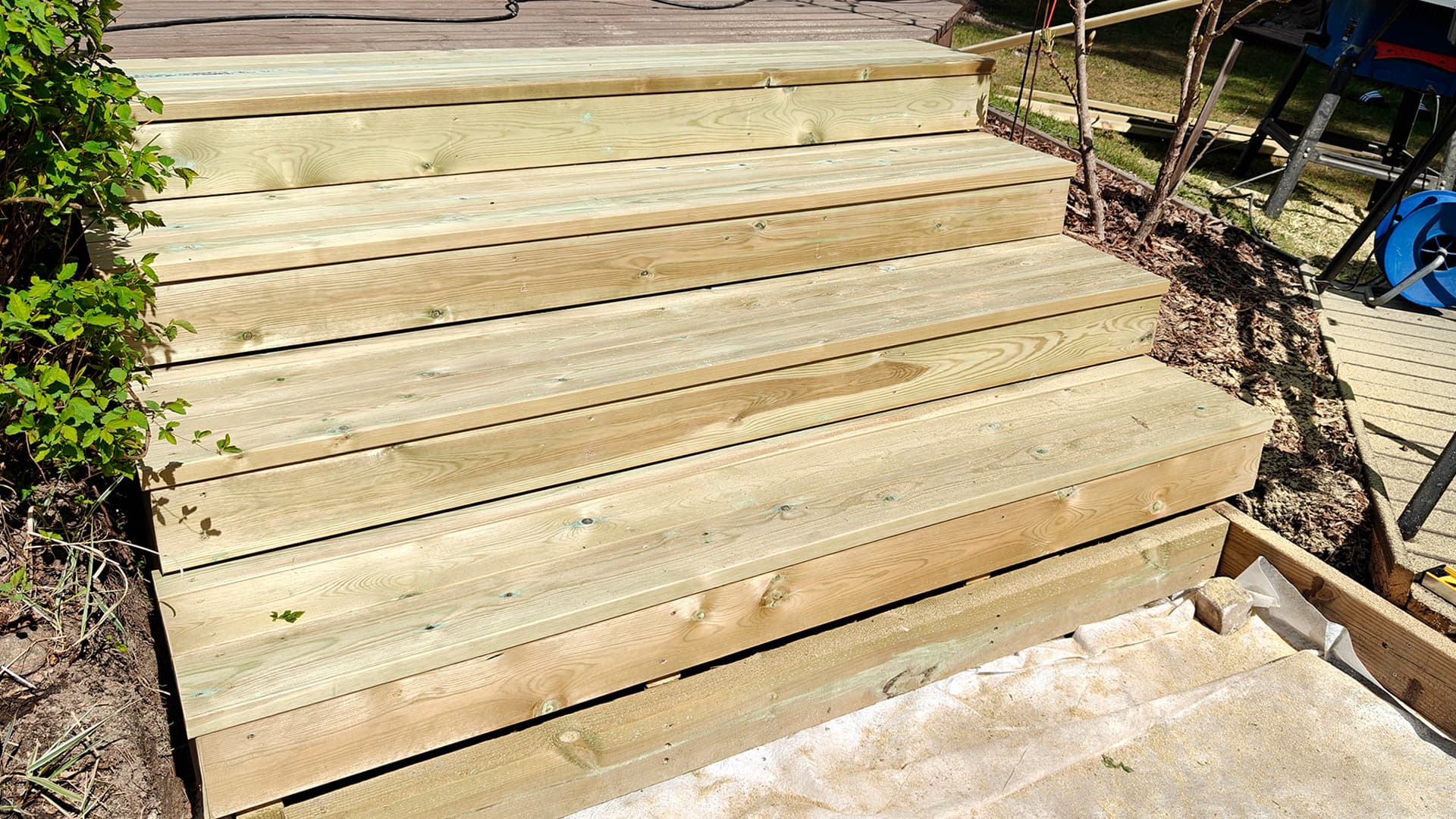

kuva12-terassin-portaiden-rakentaminen-valmiit portaat 1920x1080
Valmiiden portaiden leveys on 180 cm. Kolmen 300 mm syvän askelman lisäksi yläreunaan tehtiin terassin jatko. © Sari Nieminen

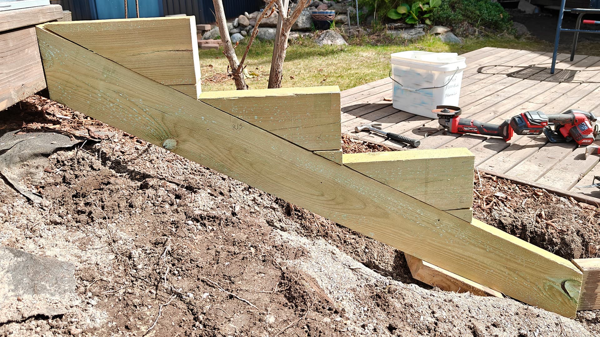

<p data-block-key="tc3et">Ensimmäisen reisipuun sovitus ratkaisi portaiden kulman. Ylä- ja alaterassin välinen 620 mm:n korkeusero sekä käytettävissä oleva tila määräsivät portaiden mitat.</p>
© Sari Nieminen
<p data-block-key="uy5lt">Kun sopiva kulma löytyi, ensimmäiseen reisipuuhun tehtiin kolme 300 mm:n etenemällä olevaa nousua ja yläterassin jatko.</p>

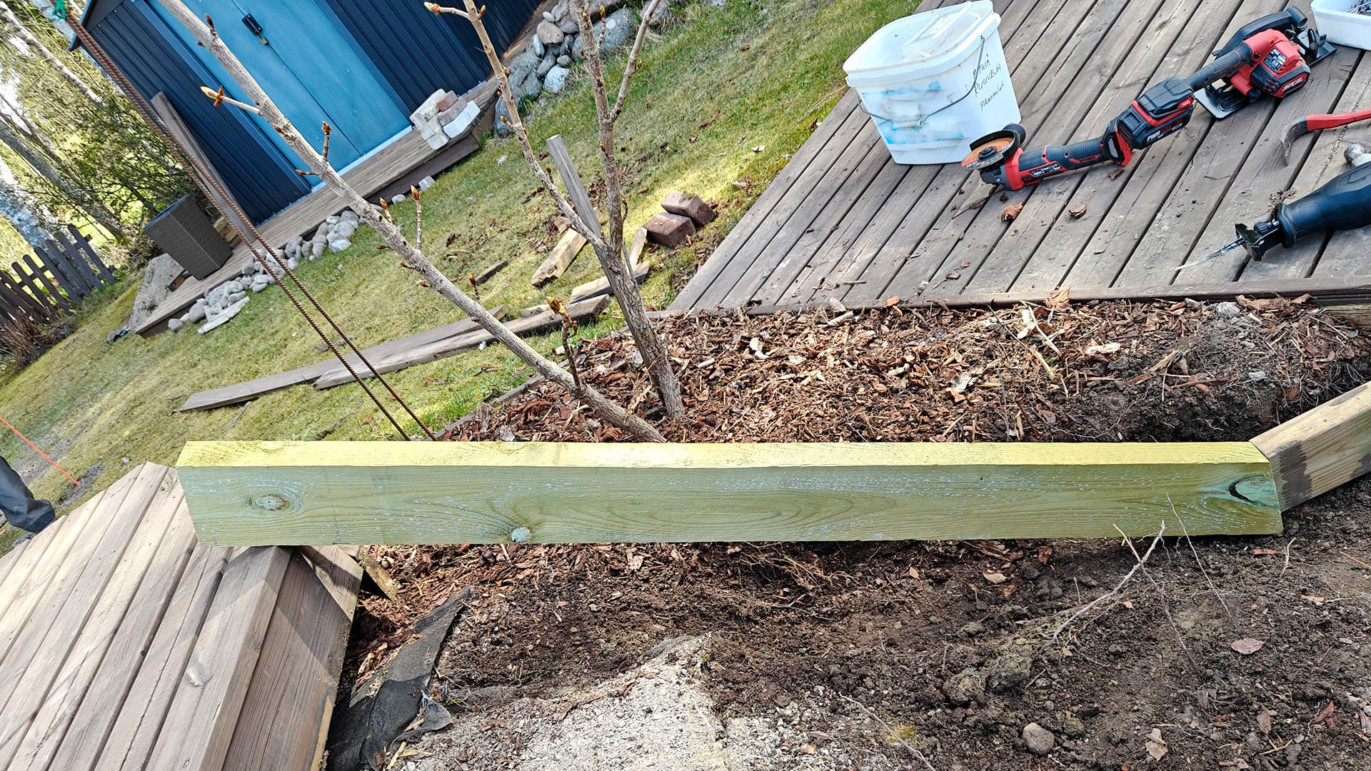

2. Sovita ensimmäinen reisipuu terassien väliin
Ensimmäisen reisipuun sovittaminen ratkaisi koko portaikon kulman. 48 × 123 millimetrin puutavaraa sovitettiin ylä- ja alaterassin väliin, kunnes yhden nousun korkeus ja 300 millimetrin etenemä osuivat kohdalleen. Samalla varmistettiin, että reisipuun molemmat päät saatiin kiinnitettyä terassien runkoihin.
Sopivan kaltevuuden löytäminen vaati aivonystyröiden hieromista. Tässä työvaiheessa mittanauhaa tarvittiin enemmän kuin sahaa.

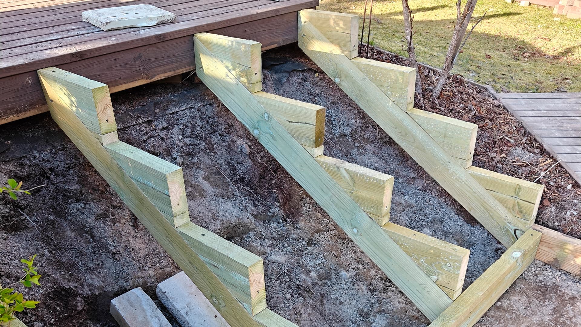

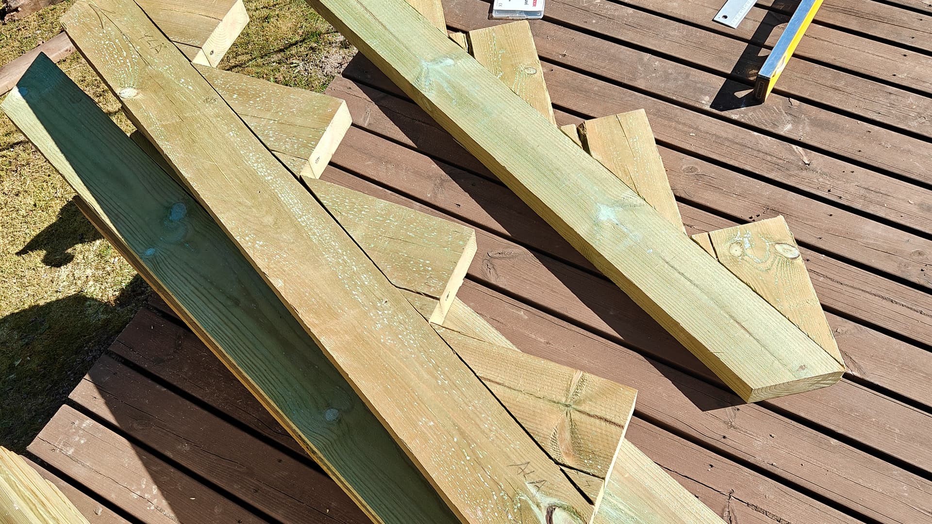

<p data-block-key="9cq1j">Ensimmäinen valmis reisipuu toimi mallina kolmelle muulle. Näin kaikkien neljän reisipuun nousut saatiin täsmälleen samoihin kohtiin.</p>

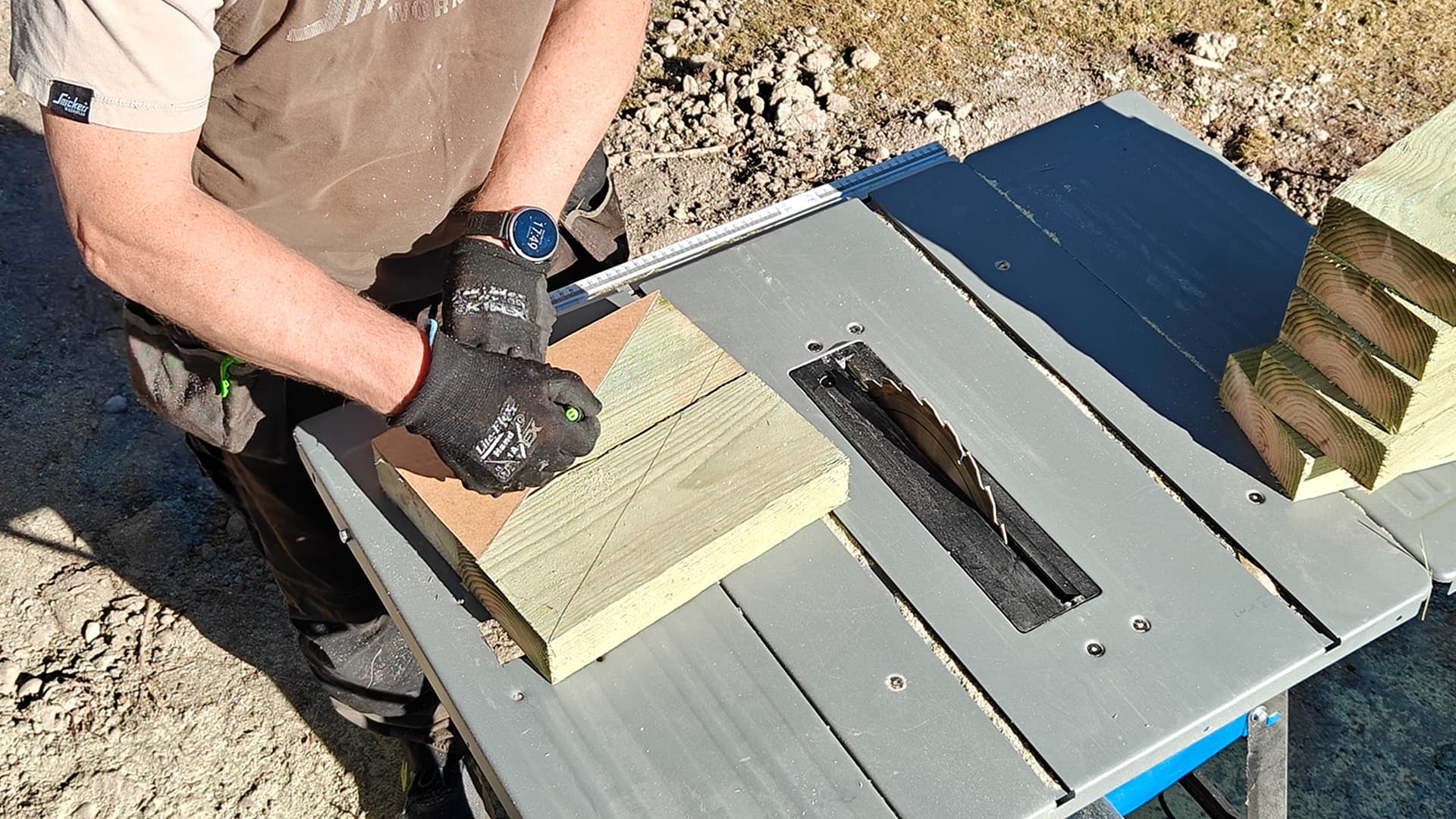

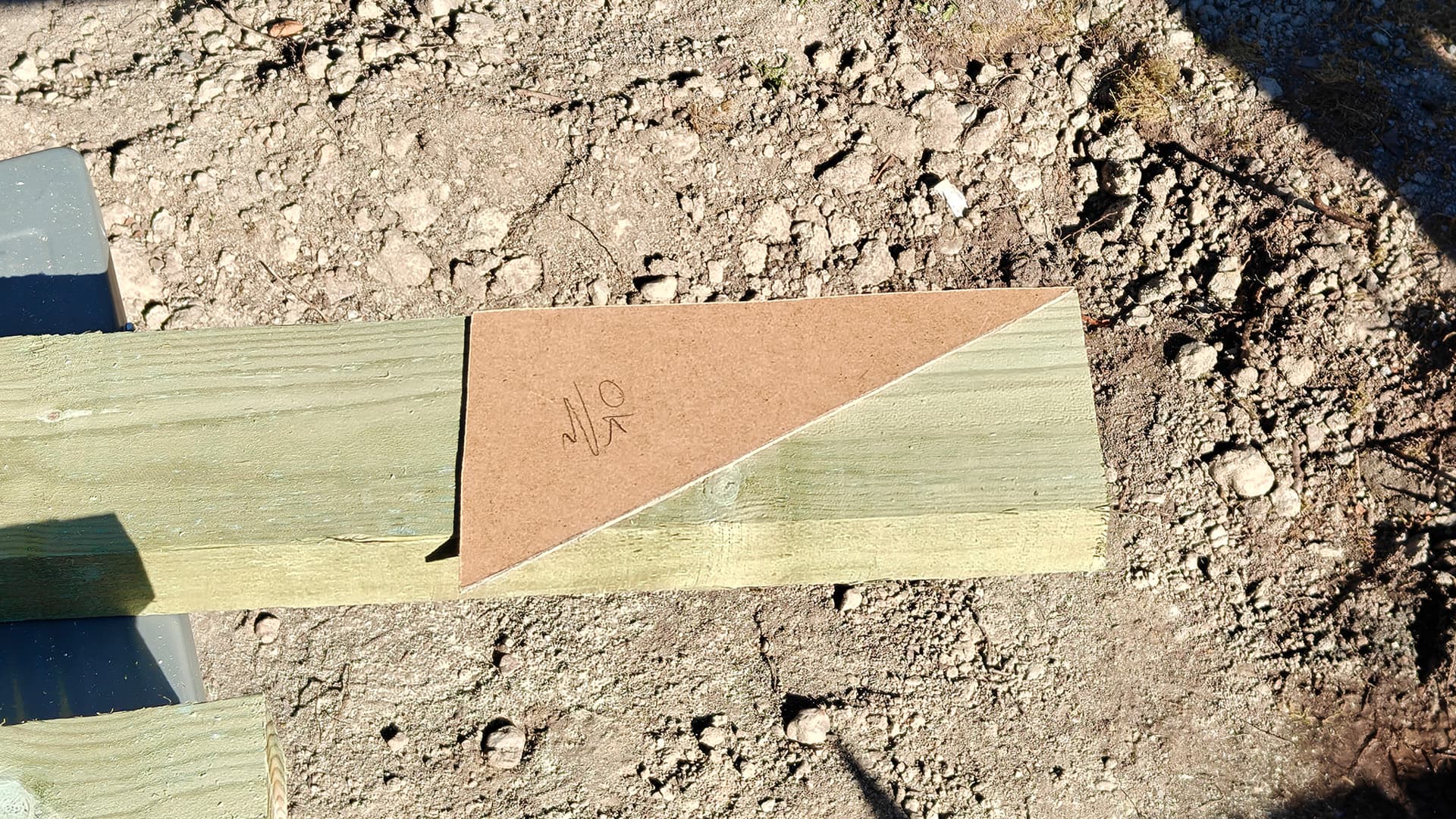

3. Tee reisipuun nousuille sabluuna
Kovalevystä tehty sabluuna valmistettiin vasta sen jälkeen, kun reisipuun kulma oli sovitettu terassien väliin. Näin sabluunan vino sivu vastasi portaiden todellista kulmaa. Sabluunan avulla nousut merkittiin samanlaisina koko reisipuun matkalle.
Sabluunaa ei tarvita, jos portaat tehdään valmiiksi muotoon sahatuista reisipuista. Puutavaraa myyvistä liikkeistä saa esimerkiksi 3-, 5- ja 7-askelmaisia valmiiksi sahattuja reisipuita. Tähän kohteeseen ne eivät sopineet, koska kokonaisnousu ja käytettävissä ollut tila määräsivät portaiden mitat.
<p data-block-key="cd1fl">Reisipuun kulman sovittamisen jälkeen pahvista tehtiin sabluuna, jonka avulla nousujen muodot merkittiin samalla tavalla jokaiseen reisipuuhun.</p>
© Sari Nieminen
<p data-block-key="i9fr7">Leveämmän ja kalliimman lankun sijaan reisipuut tehtiin 48×123 mm:n puutavarasta. Nousuun tarvittava muoto koottiin kahdesta sopivaksi leikatusta palasta. Pöytäsahaa käytettiin tässä työvaiheessa työpöytänä.</p>
© Sari Nieminen
Kitsaan rakentajan vinkki: reisipuu syntyy myös viiden tuuman puusta
Leveämmästä puutavarasta kukin reisipuu olisi voitu sahata yhtenä kappaleena. Kalliimpaa tavaraa ei kuitenkaan tullut hankittua, joten reisipuut koottiin edullisemmasta 48 × 123 millimetrin puutavarasta. Nousut tehtiin kahdesta sopivaksi sahatusta kappaleesta, jotka kiinnitettiin vinoon runkopuuhun. Muutaman lisäkatkaisun jälkeen lopputuloksena oli valmis reisipuu.

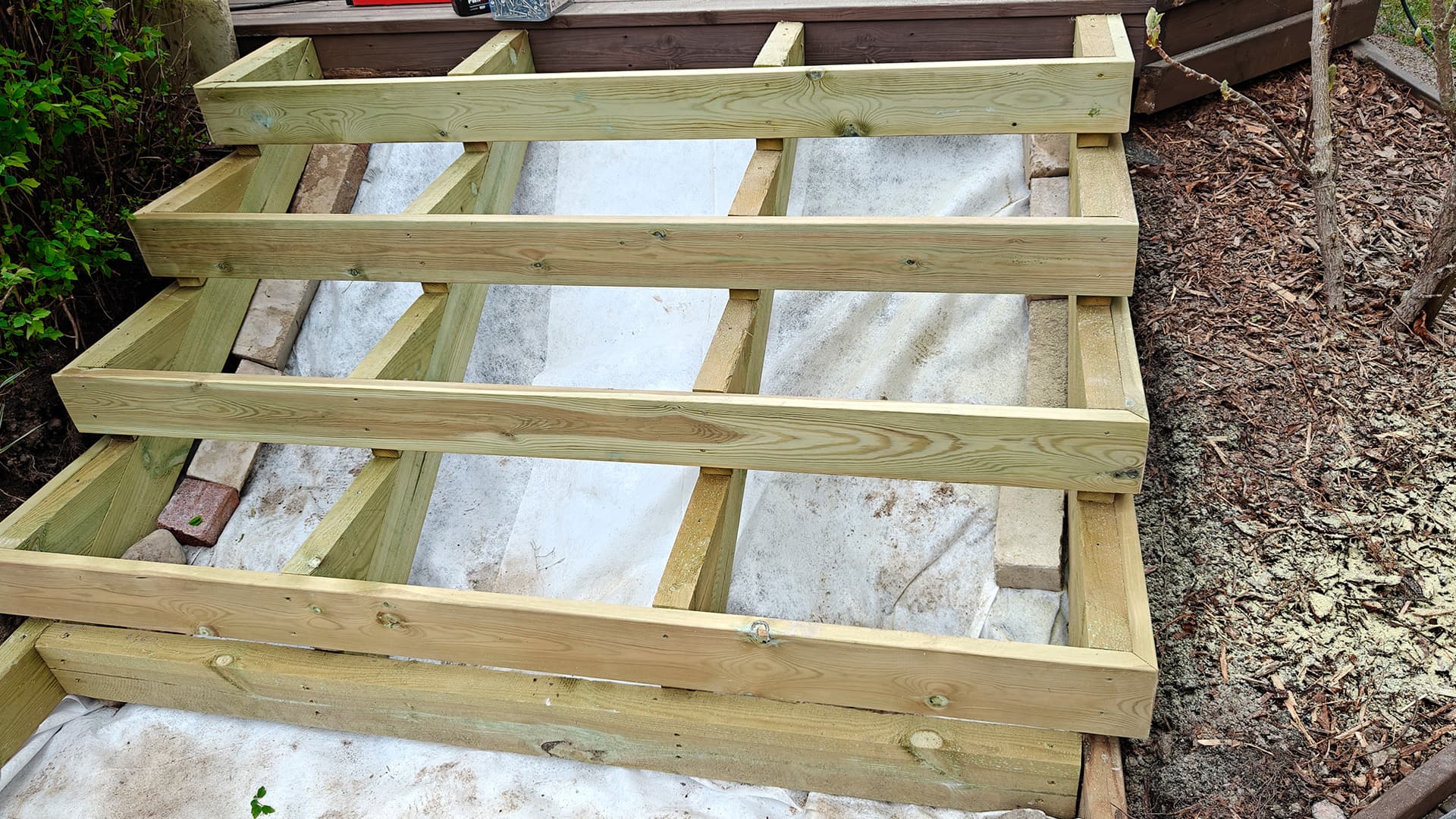

4. Kokoa 180 cm leveä porrasrunko terassien väliin
Neljä reisipuuta asetettiin ylä- ja alaterassin väliin. Ensin tarkistettiin reunimmaisten reisipuiden paikat ja portaiden 1 800 millimetrin kokonaisleveys. Kaksi keskimmäistä reisipuuta sijoitettiin tasaisin välein tukemaan pitkiä askelmia.
Runko koottiin 100 millimetrin ruuveilla. Samoja ruuveja käytettiin reisipuiden kiinnittämiseen molempien terassien runkoihin. Kun porrasrunko oli tiukasti kiinni sekä ylhäältä että alhaalta, portaiden alle ei tarvittu erillisiä lisätukia.
Askelmien etulaudat yhdistivät reisipuut leveäksi kehikoksi. Rungon suoruus tarkistettiin vatupassilla kokoamisen aikana. Näkyvät kulmat tehtiin jiiriin, jotta lautojen päät liittyivät toisiinsa siististi.
<p data-block-key="1r1vy">Portaiden 180 cm:n leveydelle asennettiin neljä reisipuuta. Tasainen jako antaa päällislaudoille tuen koko askelman leveydeltä.</p>
© Sari Nieminen

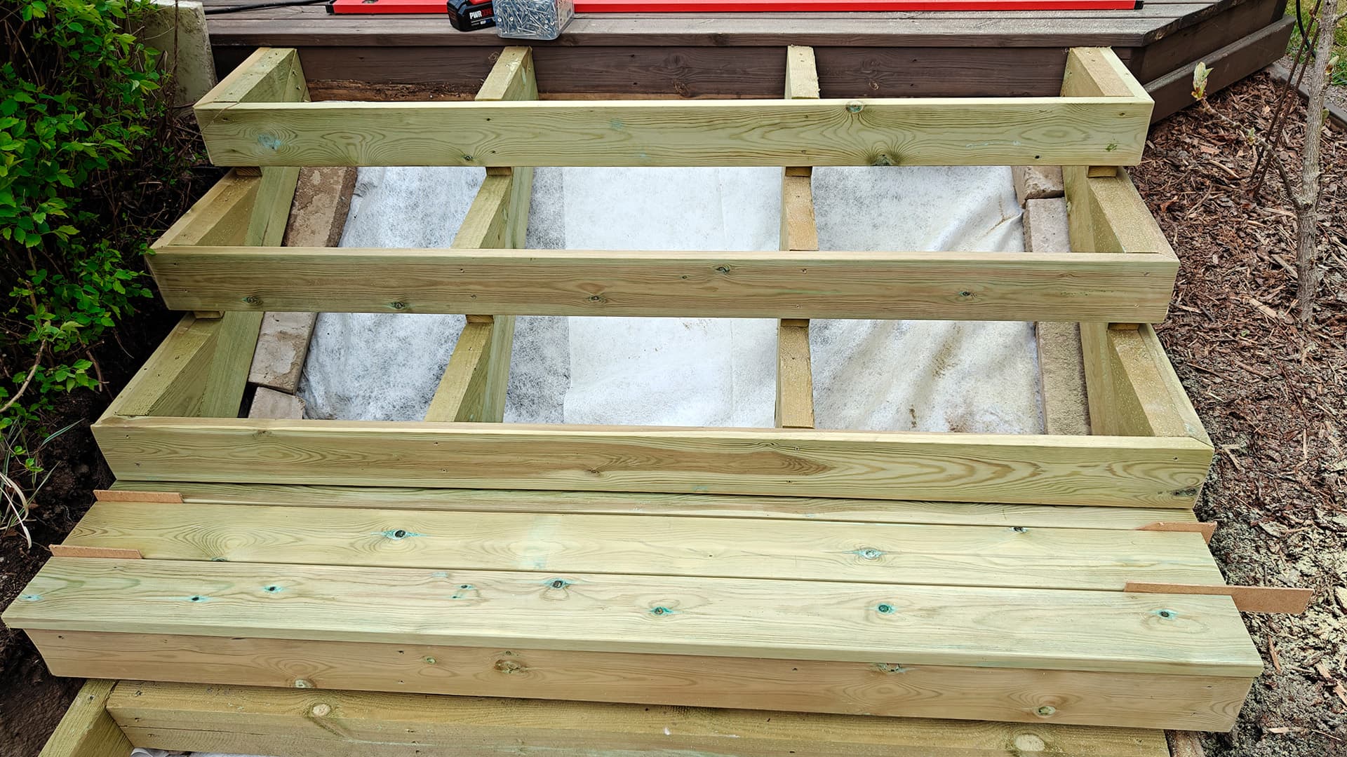

<p data-block-key="s5w4t">Valmis kehikko yhdistää neljä reisipuuta. Rakenne ruuvattiin tiukasti sekä ylä- että alaterassiin, ja rinteeseen levitettiin suodatinkangas.</p>

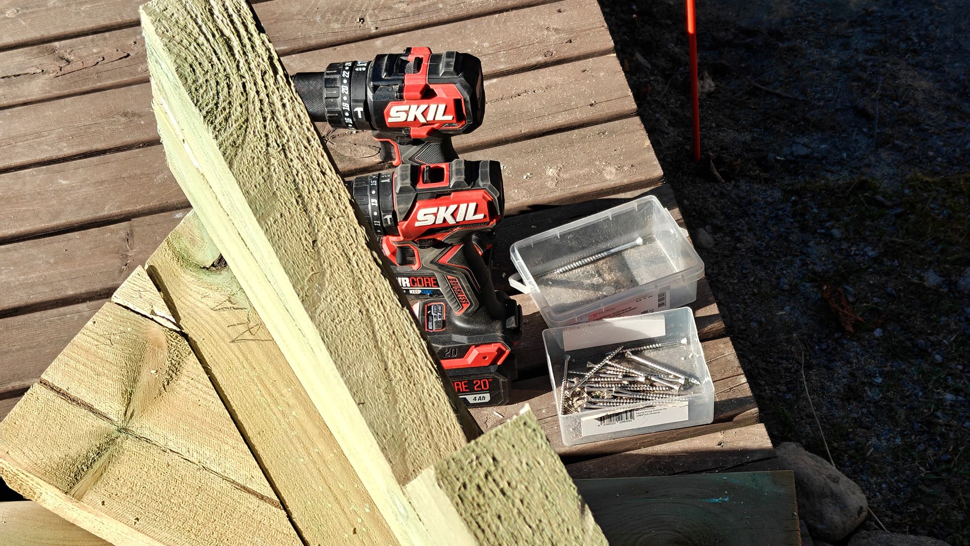

Kaksi akkukonetta nopeuttaa esiporausta ja ruuvaamista
Rungon kokoaminen nopeutui, kun käytössä oli kaksi akkukonetta. Toisessa pidettiin puuporanterää alkureikien poraamista varten ja toisella ruuvattiin ruuvit paikoilleen. Terää ja ruuvauskärkeä ei tarvinnut vaihtaa jokaisen kiinnityksen välissä.
Alkureikä ohjaa pitkää ruuvia ja vähentää puun halkeamisriskiä etenkin lähellä kappaleen päätä.
<p data-block-key="ho6to">SKIL 3085- ja 3076-akkuruuvinvääntimillä oli omat tehtävänsä: toisessa pidettiin poranterää alkureikiä varten ja toisella ruuvattiin ruuvit paikoilleen.</p>

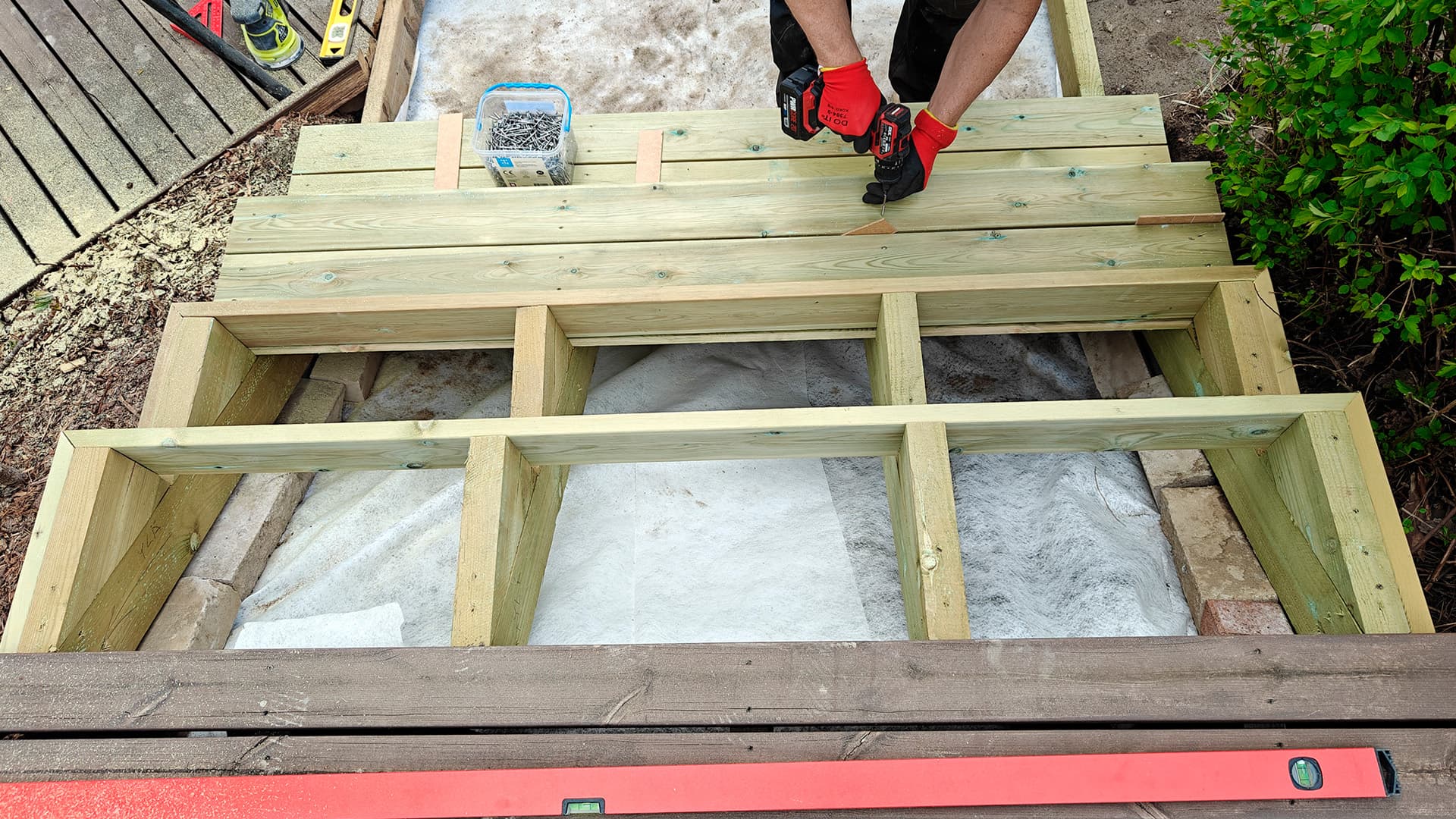

5. Laudoita 300 mm:n askelmat kestopuulla
Askelmien päällismateriaalina käytettiin 28 × 120 millimetrin höylättyä kestopuuta. Yhteen 300 millimetrin askelmaan tuli kaksi täysleveää lautaa ja tarvittavaan leveyteen sahattu laudanpätkä.
Päällislaudat katkaistiin SKIL 3540 -akkupyörösahalla yhdellä sahauksella. Leikkuusyvyyttä paksumpi kappale voidaan katkaista sahaamalla se kahdelta puolelta. Tämän portaikon 48 × 123 millimetrin runkopuut katkaistiin kuitenkin jiirisahalla.
Lautojen väliin asetettiin rakotulkiksi ohut kovalevyn pala. Timpurin kynä olisi jättänyt tuoreeseen kestopuuhun tarpeettoman leveän raon. Puu kutistuu kuivuessaan, jolloin lautojen välit kasvavat asennuksen jälkeen. Päällislaudat kiinnitettiin 45 millimetrin ruuveilla.
<p data-block-key="bw6tc">Jokainen 300 mm syvä askelma laudoitettiin kahdella kokonaisella 28×120 mm:n laudalla ja yhdellä kavennetulla palalla. Kovalevysuikaleet jättivät lautojen väliin kapean ja tasaisen raon, joka levenee puun kuivuessa.</p>

<p data-block-key="bw6tc">Askelmien 28×120 mm:n päällislaudat kiinnitettiin 45 mm:n ruuveilla. Laudoitus eteni askelma kerrallaan alhaalta ylöspäin.</p>
