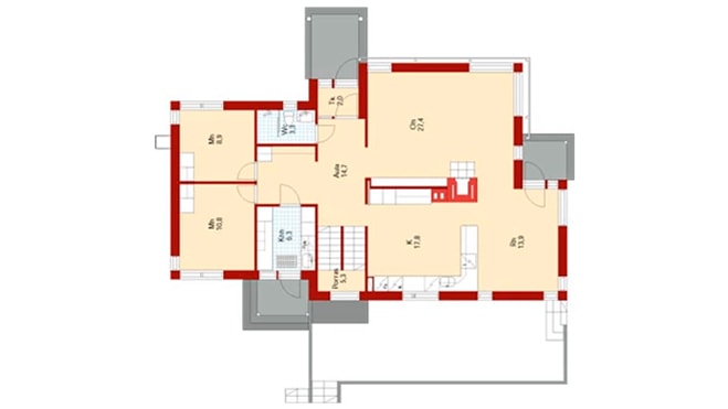

Käytyäsi tärkeät kysymykset läpi, voit tarkistaa kulkureittien ja asunnon pohjaratkaisun toimivuutta vielä eräänlaisella reittikartalla. Ota suunnitteilla olevasta pohjaratkaisustasi kopio ja muutama värikynä. Piirrä vuoron perään kunkin perheenjäsenen päivittäisten rutiinien vaatimat kulkureitit pohjapiirrokseen. Aloita aamuheräämisestä ja jatka aina nukkumaanmenoon asti.
Eri perheen jäsenten reitit kannattaa selvyyden vuoksi piirtää eri väreillä. Syntyvästä reittikartasta voit tutkia, onko joku usein toistuva kulkureitti turhan pitkä tai muuten hankala. Vaikka etäisyydet sisätiloissa tuntuvat lyhyiltä, joitain kulkureittejä saatetaan käyttää sata kertaa päivässä, 36 500 kertaa vuodessa jne. Mieti myös erilaisia kalustusmahdollisuuksia ja niiden vaikutusta kulkureitteihin.
Lapsiperheissä kannattaa ajatella lasten leikkejä ja niiden sijaintia kulkureittien suhteen. On useimmiten turhaa kuvitella, että pienet lapset leikkivät omissa huoneissaan. Kouluikään asti pienet lapset haluavat leikkiä mahdollisimman lähellä muiden oleskelupaikkaa.
Suurissa perheissä ja miksei pienemmissäkin, päivittäisten rutiinien ajoitukset kannattaa miettiä piirrettäessä reittikarttaa. Toinen vaihtoehto värien käytölle onkin aikaan kytketty värien käyttö. Tällä tavalla voit tutkia esimerkiksi kylpyhuonetilojen ja vessojen riittävyyttä aamuisin. Tätäkin asiaa kannattaa miettiä myös muutamia vuosia eteenpäin. Muutaman vuoden kuluttua saattaa perheessä olla 2-3 "meikkausikäistä" naista, jotka kaikki lähtevät aamulla samaan aikaan töihin ja kouluihin. Tällöin tulisi olla enemmän kuin yksi tila käytettävissä aamutoimiin.
