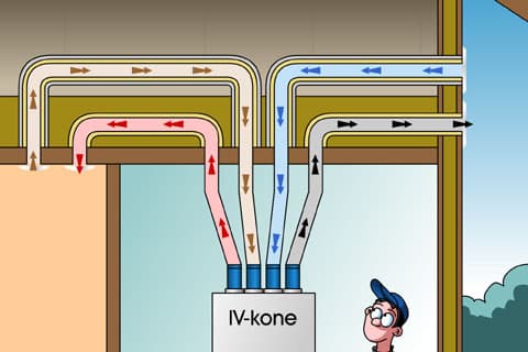

Sisäilman ohjaus
Tuloilma ohjataan yleensä mm. makuuhuoneisiin, poistoilma otetaan keittiöstä ja kylpyhuoneista.
