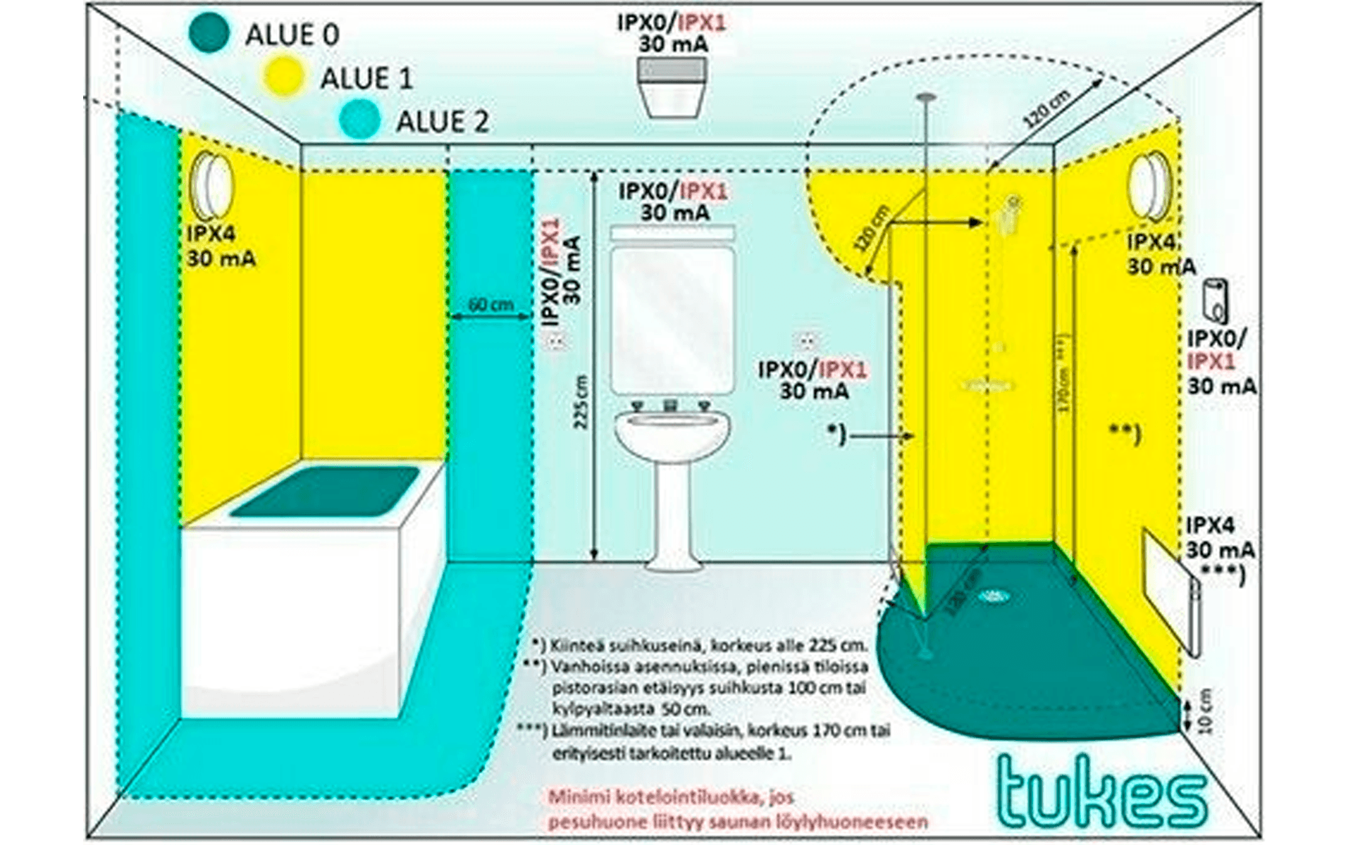

Kylpy- ja suihkutilojen sähköasennuksissa käytetään alueita 0, 1 ja 2, joilla sähkölaitteiden ja sähköasennustarvikkeiden sijoittamista rajoitetaan.
Jos suihkussa ei ole allasta, tavallisen verkkojännitteisen pistorasian on nykyisten vaatimusten mukaan sijaittava vähintään 1,2 metrin etäisyydellä kiinteästä vesipisteestä. Kylpyammeen tai suihkualtaan yhteydessä alue 2 puolestaan ulottuu 60 senttimetriä alueen 1 ulkopuolelle. Tavallista verkkojännitteistä pistorasiaa ei sijoiteta alueille 0, 1 tai 2.
Pesukoneen ja kuivausrummun kohdalla tilanne on toinen.

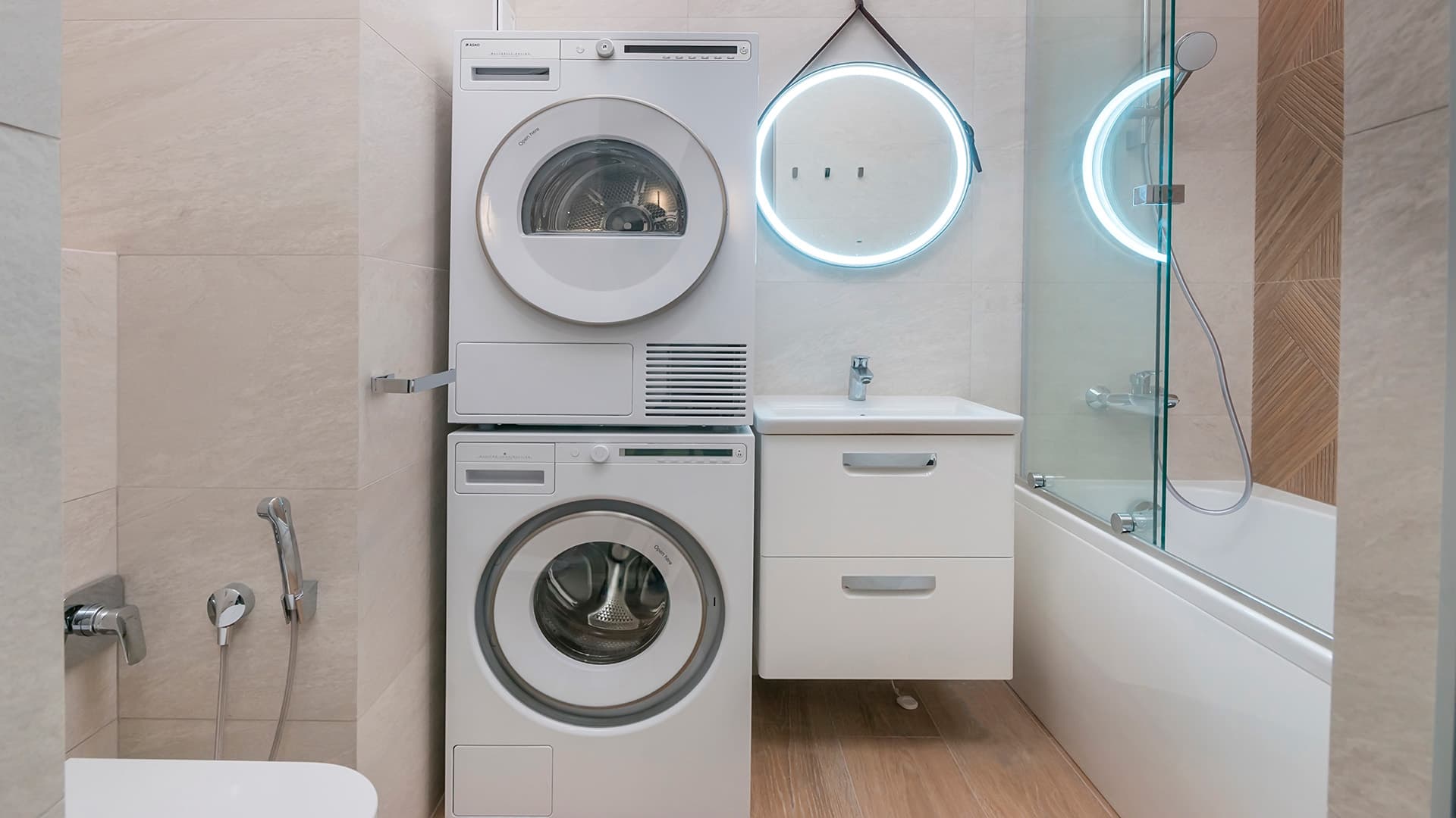

– Pyykinpesukone tai kuivausrumpu voi tietyin edellytyksin sijaita myös alueella 2. Tällöin laitteen pitää soveltua kyseiseen sijoituspaikkaan ja sen suojaustason on oltava olosuhteisiin riittävä, kertoo Kauppila.
<p data-block-key="6wzny">Kylpy- ja suihkutilojen sähköasennukset jaetaan alueisiin 0, 1 ja 2. Kuvassa luokittelemattomille alueille merkitty IPX1-vaatimus koskee pesutilaa, johon avautuu saunan löylyhuoneen ovi. Jos tällaista yhteyttä saunaan ei ole, luokittelemattomalla alueella riittää standardin mukaan IP20. Kuva: Tukes.</p>
Siksi pesukoneen turvallisuutta ei voi arvioida vain mittaamalla koneen etäisyyttä suihkusta. Myös suihkuseinä vaikuttaa sähköasennusalueiden määräytymiseen.
– Riittävän kokoinen kiinteä tai sulkeutuva suihkuseinä voi rajoittaa alueen ulottumista, Kauppila kertoo.
Jos seinä ei kokonsa vuoksi kokonaan katkaise aluetta, etäisyys määritetään seinän reunan ympäri niin sanotulla narumitalla.

Jos pesuhuoneeseen ei avaudu saunan löylyhuoneen ovea, sähköasennusten luokittelemattomalla alueella riittää standardin mukaan IP20. Jos löylyhuoneen ovi avautuu pesuhuoneeseen, luokittelemattomalla alueella vaaditaan IPX1-tason suojaus, käytännössä tyypillisesti IP21.

Pesukoneen tai kuivausrummun soveltuvuus lähelle suihkua tarkistetaan käyttö- ja asennusohjeesta. Tarvittaessa asian voi varmistaa valmistajalta tai sähköalan ammattilaiselta.
<p data-block-key="35f8r">Pesukoneen tai kuivausrummun käyttö suihkun aikana on yleensä turvallista, kun laite on sijoitettu asianmukaisesti ja pesuhuoneen sähköasennukset ovat kunnossa.</p>
