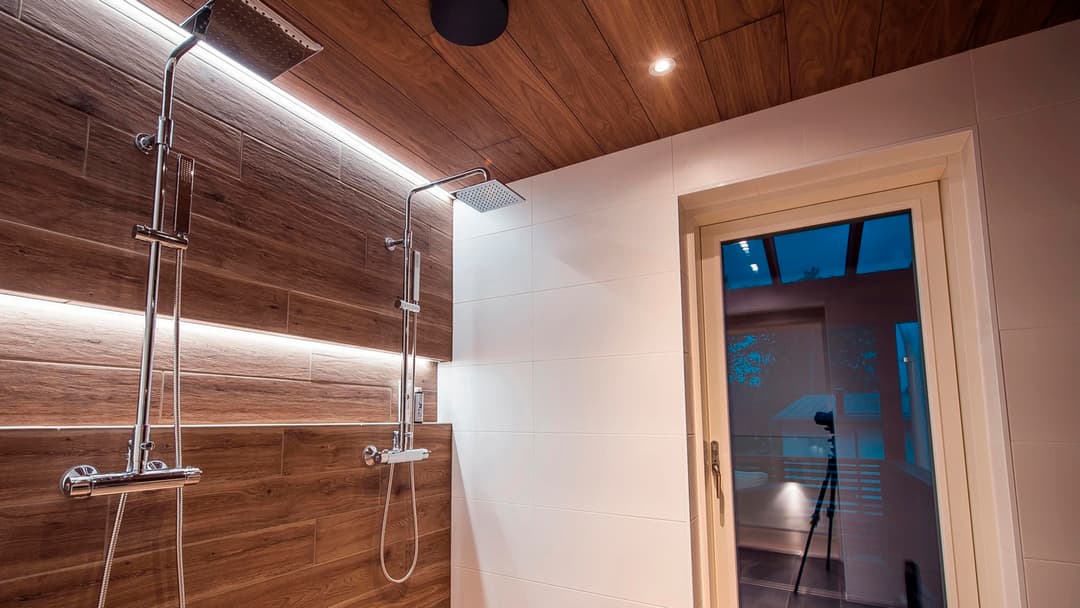

6. Kylpyhuoneremontin hinnaksi tulee n. 20000 €
Suurimmat korjausvirheet ovat puutteellinen tai virheellinen vesieristys sekä ilmanvaihto.
- Pesuhuone on kokonaisuudessaan vesieristettävä lattioiltaan ja seiniltään. Vesieristeen on oltava yhtenäinen. Työ kannattaa antaa ammattilaisen tehtäväksi. Näin varmistuu vedenpitävyys ja työlle saa takuun. Kun vesieristys on tehty, on syytä peittää pinnat ennen pinnoitustöiden aloittamista. Tällöin mahdollisesti putoavat esineet eivät pääse vahingoittamaan eristettä.
