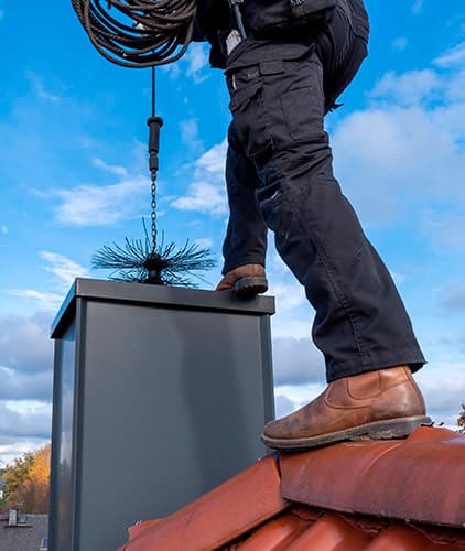

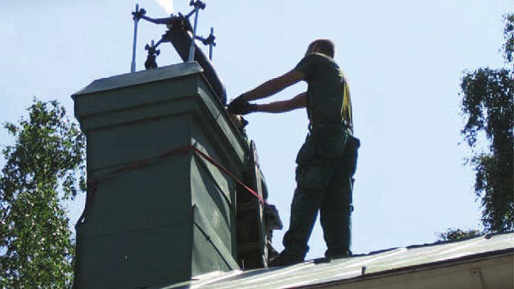

Nuohousalan keskusliiton teknisen valiokunnan puheenjohtaja ja nuohousalanyrittäjä Marko Davidsson neuvoo, ettei hormia kannata lähteä tukkimaan tutkimatta asiaa tarkemmin. Lähtökohtaisesti hormi tulisi pitää auki, vaikka öljykattila olisikin poistettu käytöstä.

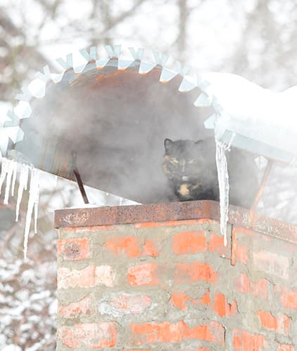

– Jos esimerkiksi talon tiilipiippuun on asennettu teräksinen sisäpiippu, on tärkeää pitää huolta siitä, ettei piippuun sada vettä. Teräksinen pinta valuttaa veden vauhdilla hormin pohjalle ja sitä kautta myös rakenteisiin. Tästä saattaa helposti kehittyä kosteusvaurioita talon rakenteisiin. Tähän tarkoitukseen on erinomaisena apuna piipunhattu.
Tiilihormi ei yleensä johda vettä pohjalle samalla tavalla kuin sileäpintainen teräksinen sisäpiippu, mutta sadevesi ja kosteus voivat silti rasittaa hormia ja piipun rakenteita. Siksi myös tiilipiippu hyötyy piipunhatusta ja säännöllisestä tarkastuksesta. Moni onkin ottanut vanhan hormin ilmastointihormikäyttöön.
Raumalainen nuohooja Jouko Lehtimäki vinkkaa, että hormin alapäähän kannattaa asentaa venttiili, jolla hormi saadaan tukkoon ja hormia voidaan käyttää myös ilmanvaihtona. – Ja jos joskus haluaa laittaa tilaan uuden tulisijan, on se helppo asentaa venttiilin tilalle. Savuhormia ei kuitenkaan pidä ottaa ilmanvaihtokäyttöön omin päin. Ennen muutosta on varmistettava hormin kunto, käyttötarkoituksen muutos, ilmanvaihdon toiminta ja mahdollinen luvantarve. Arvio kannattaa teettää nuohoojalla, LVI-suunnittelijalla tai muulla rakennusalan ammattilaisella.

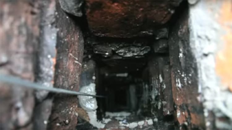

Tee se itse niksi, esimerkiksi piipun täyttämisestä kevytsoralla, on Davidssonin mukaan ehdottomasti huono ajatus. – Kevytsora on kuitenkin melko painavaa ja hormikanavan pituudesta riippuen hormiin mahtuu melko paljon tavaraa. Tämä paine aiheuttaa sen, että alemmat "pavut" alkavat murskautua ja kevytsoraa saa olla jatkuvasti lisäämässä.
Myöskään ideaa hormin tukkimista styroxilla tai muulla ilmaa läpäisemättömällä ei Davidsson pidä hyvänä. Ilman pitäisi päästä kiertämään hormissa, jotta se pysyy kuivana. Jos hormi suljetaan, kun se on vielä kostea, jää kosteus hormiin eikä poistu rakenteista.
