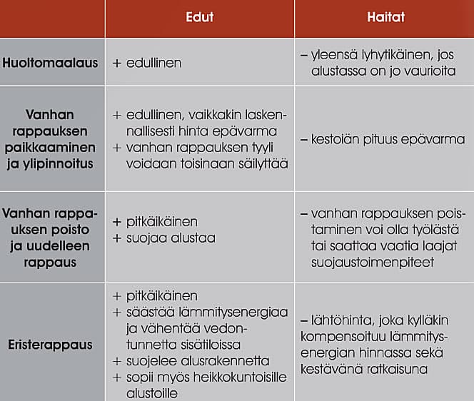

Eri korjausmenetelmien edut ja haitat
EdutHaitat
HuoltomaalausEdullinenYleensä lyhytikäinen, jos alustassa on jo ilmennyt vaurioita
Vanhan rappauksen paikkaaminen ja ylipinnoitusEdullinen, hinta kohderiippuvainen; Vanhan rappauksen tyyli voidaan toisinaan säilyttääKestoiän pituus on epävarmaa
Vanhan rappauksen poisto ja uudelleen rappausPitkäikäinen ja suojaa alustaaVanhan rappauksen poisto työlästä, tai saattaa vaatia laajat suojaustoimenpiteet
EristerappausPitkäikäinen, säästää lämmitysenergiaa ja vähentää sisätiloissa vedontunnetta; suojelee alusrakennetta; soveltuu myös heikkokuntoisille alustoilleKorkeampi alkuinvestointi.

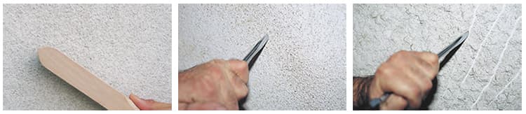

Alustan kunto voidaan tarkistaa esimerkiksi seuraavasti:
  1. Orgaaniset pinnoitteet on ennen muita työvaiheita poistettava. Huomioi, että alusta voi koostua useista kerroksista.
  2. Testaa alustan lujuus raapimalla sitä kovaa työkalua käyttäen, esim. ruuvimeisselillä. Jos ruuvimeisseli painuu vain hieman alustaan, voidaan alusta todeta riittävän lujaksi kestämään uusi pinta.
  3. Jos ruuvimeisseli tunkeutuu alustaan helposti ilman suurempaa voimankäyttöä, on rappaus liian heikko ja se on poistettava ennenkuin työt voivat jatkua.

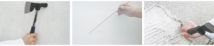

Rappauksen kiinnipysyvyys voidaan tarkistaa seuraavin tavoin:
  1. Koko seinäalue on tarkistettava erityisesti, mikäli seinäpinnassa esiintyy halkeamia. Länsiseinä on tarkistettava erityisen huolellisesti, koska se altistuu usein voimakkaalle sateelle ja tuulelle.
  2. Testaa onko rappaus kiinni alustassaan. Hiero pintaa kovalla metalliesineellä tai kopauta vasaralla. Ontto ääni paljastaa kopon alueen tottumattomaankin korvaan.
  3. Poista kopot alueet kokonaan ennen uudelleen rappausta tai tasoitusta.
Kopon päälle asennettava uusi rappauspinta ei pysy, vaan irtoaa vanhoja pohjia myöden.

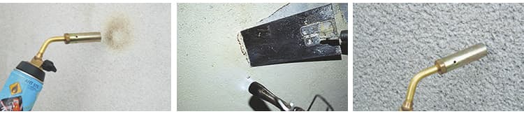

Orgaanisen pinnoitteen tunnistaminen
Jotta turhalta työltä vältytään, selvitä aikaisemmin käytetty pinnoite muutaman yksinkertaisen menetelmän avulla. Pinnoitteiden yhteensopivuus vaikuttaa merkittävästi korjauksen kestävyyteen.
Näin tunnistat pinnoitteen:
  1. Jos et tiedä aikaisemmin käytettyä pinnoitetta, on se tunnistettava ennen uudelleenpinnoitusta. Näin varmistetaan pinnoitteiden yhteensopivuus. Tämä onnistuu lämmittämällä pintaa esim. polttimella.
  2. Orgaaninen pinnoite pehmenee ja tummuu lämmitettäessä. Siitä erottuu samalla myös tyypillinen orgaaninen tuoksu. Orgaanisen maalin tunnistaa myös siitä, kun vettä sumutettaessa seinän pintaan vesi ei imeydy yhtään alustaan, vaan juoksee helminä alas.
  3. Mineraalinen pinnoite ei osoita mitään tummumista lämmitettäessä.

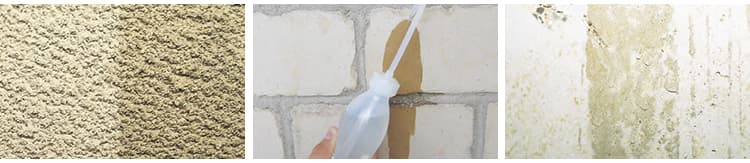

Alustan imukyvyn määritys
Alustan imukyky vaikuttaa rappauslaastin tartuntaan ja kuivumiseen. Imukyky voidaan tarkistaa helposti suihkuttamalla vettä rappauspinnalle
  • Vesi imeytyy nopeasti alustaan eikä valu = voimakkaasti imevä alusta.
  • Vesi imeytyy alustaan, mutta valuu = imevä alusta.
  • Vesi imeytyy heikosti ja valuu alas = heikosti vettä imevä alusta.
  • Vesi valuu pois = ei imevä alusta.

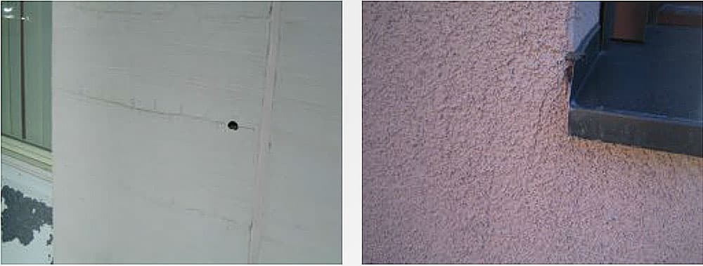

Rappauksen halkeaman korjaus
Ennen halkeamien korjauksen aloittamista on syytä selvittää, mistä vaurion muodostuminen on lähtenyt ja korjata mahdolliset puutteelliset detaljit.
Korjaus tehdään yleensä seuraavalla tavalla:
  1. Ensin halkeama avataan 3-5 mm:n syvemmältä kuin itse halkeama sekä 10-15 mm:n leveydeltä riippuen korkeudesta.
  2. Halkeama avataan leveyssuunnassa V:n muotoisena n. 30° kulmaan.
  3. Täysin avattu halkeama puhdistetaan huolellisesti.
  4. Halkeama täytetään samalla tai vähän heikommalla laastilla.
Koko seinä ylitasoitetaan halkeaman peittämiseksi. Viimeiseksi koko seinä maalataan tarvittaessa. Ylitasoitus auttaa tasoittamaan pinnan ja estää halkeaman näkymisen uudelleen julkisivussa.
