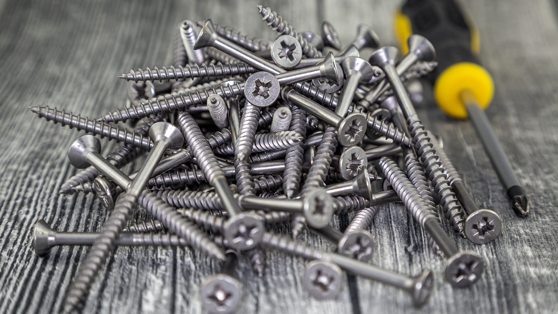

Puurakenteiden liitoksiin käytettävistä yleisruuveista löytyi puutteita Turvallisuus- ja kemikaaliviraston (Tukes) teettämissä testeissä. Tuotteiden suoritustasoilmoituksista löytyi myös puutteellisuuksia. Tukes selvittää asiaa maahantuojien ja jakelijoiden kanssa.
Testeihin valittiin viiden eri valmistajan ruuvituotteita, joiden käyttökohde on kantavien ja ei-kantavien puurakenteiden ja -liitosten valmistaminen. Ruuvit oli valmistettu Euroopassa ja Aasiassa. Näytteet hankittiin rautakaupoista ja verkkokaupasta. Kaikki ruuvit oli CE-merkitty.
Testien tarkoituksena oli selvittää, täyttävätkö ruuvit niille valmistajan ilmoittamat suoritustasot sekä ruuveja koskevan standardin vaatimukset. Tuotteista testattiin ruuvien ulkomitat, myötömomentti, ulosvetolujuus, kannan läpivetolujuus, vetomurtokestävyys ja vääntömurtokestävyys. Standardin mukaan ruuvien suoritustasot voidaan ilmoittaa joko testien perusteella, tai laskennallisesti puurakenteita koskevan laskentastandardin EN 1995 perusteella.
Testien perusteella suurimmassa osassa ruuveista havaittiin puutteita, eivätkä niiden ominaisuudet vastanneet niistä annettuja tietoja. Geometrisessä tarkastelussa kaikkien viiden valmistajan ruuvien pituudesta ja paksuudesta löytyi pieniä alituksia. Neljän valmistajan ruuvit eivät vastanneet ulosvetolujuuden ja kannan läpivetolujuuden mittauksessa suoritustasoilmoituksessa annettuja lujuuksia. Näistä kahden valmistajan suoritustasoilmoituksessa ei ollut ilmoitettu, millä puun ominaistiheydellä valmistaja oli ruuvinsa testannut.
Tukes selvittää testauksessa ilmenneitä puutteita ruuvien maahantuojien ja jakelijoiden kanssa ja varmistaa, että korjaavilla toimenpiteillä ruuvit vastaavat suoritustasoilmoituksessa esitettyjä arvoja. Korjaavia toimenpiteitä tullaan seuraamaan uusintatestein.
Ruuvitestien tuloksien perusteella voidaan todeta, että jos ruuviliitoksen mitoitus perustuu pelkästään ruuvivalmistajan ilmoittamiin suoritustasoihin, niin liitos kokonaisuudessaan ei täytä sille suunniteltua lujuutta.
