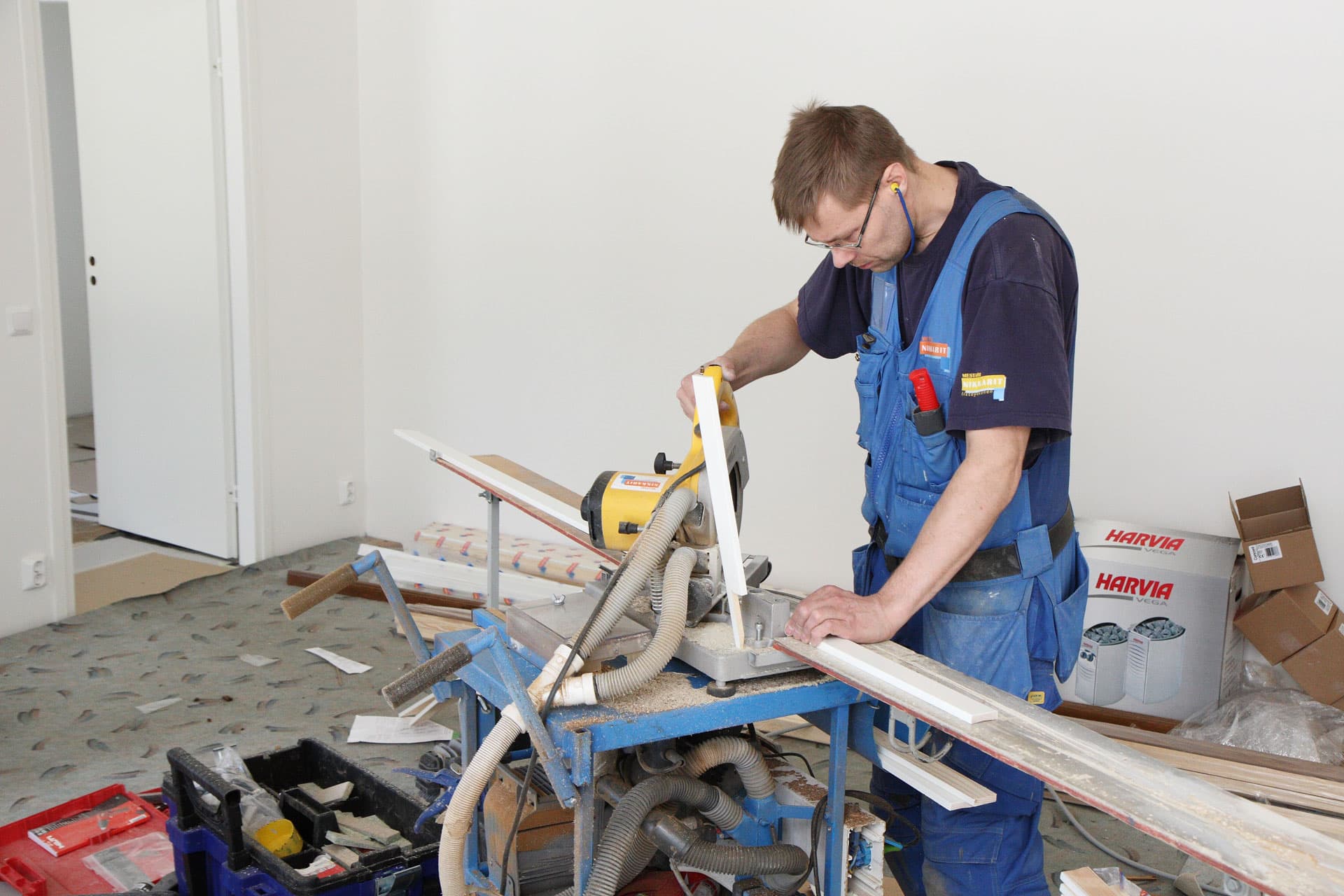

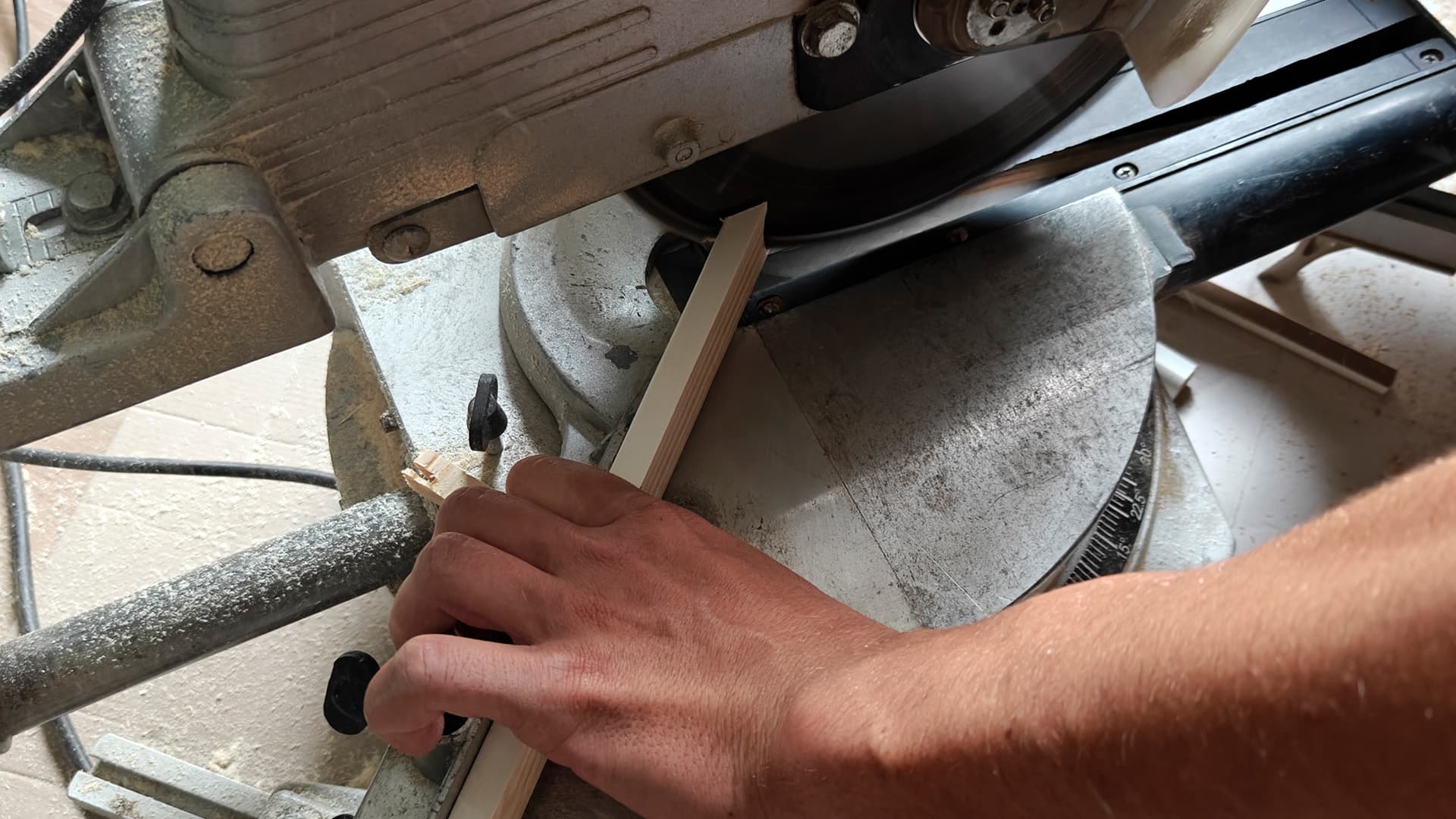

Ovi- ja ikkunalistoituksessa ensin asennetaan pystylista. Lista mitataan ja katkaistaan joko suoraan kulmaan tai 45 asteen jiiriliitokseen. Katkaisussa käytetään jiirisahaa, jossa voidaan helposti asettaa 45 asteen teräsäätö kulmakatkaisua varten.
<p data-block-key="o5lb7">Katkaisussa käytetään jiirisahaa.</p>

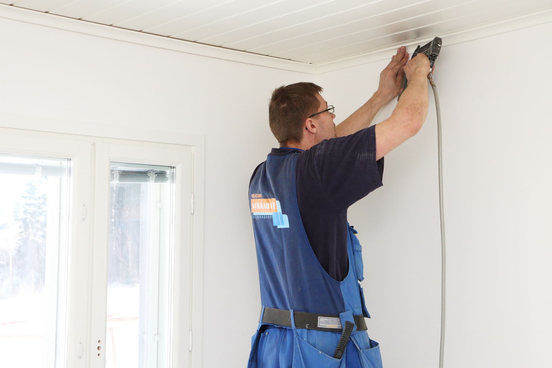

Pystylistat sovitetaan paikalleen ja kiinnitetään ensin yhdellä naulalla. Pystysuoruus tarkistetaan vielä vatupassilla, jonka jälkeen listat kiinnitetään alustavasti.
Ylä- ja alalistat sovitetaan paikalleen ja naulataan kevyesti. Vaakasuoruus tarkistetaan ja lista kiinnitetään alustavasti.

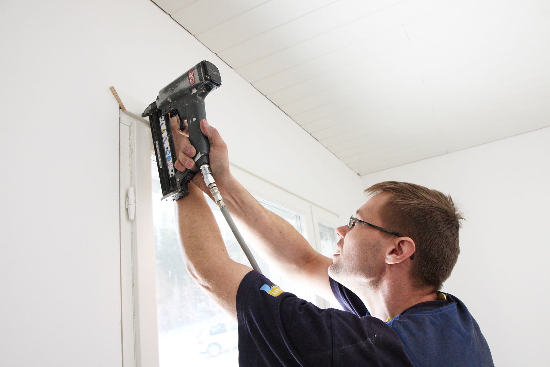

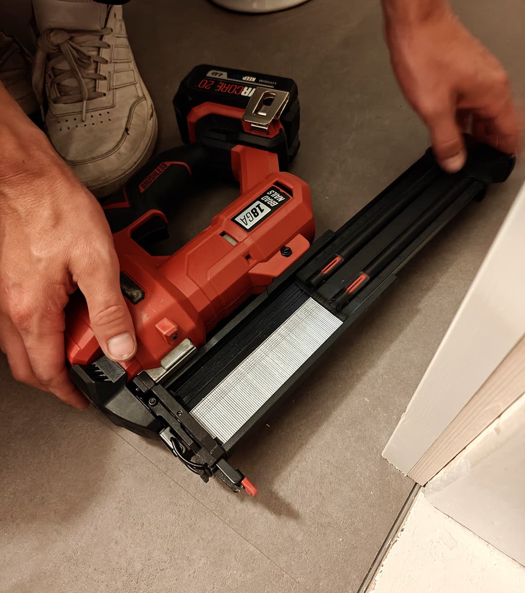

<p data-block-key="4y2zj">Lista naulataan ikkunakarmiin viimeistelynaulaimella (kuvassa) tai käsin naulaamalla.</p>
Lista naulataan ikkunakarmiin viimeistelynaulaimella. Lista voidaan kiinnittää myös naulaamalla käsin, jolloin naulan upotuksessa käytetään apuna tuurnaa (metallinen tappi, jota käytetään naulankantojen upottamiseen).

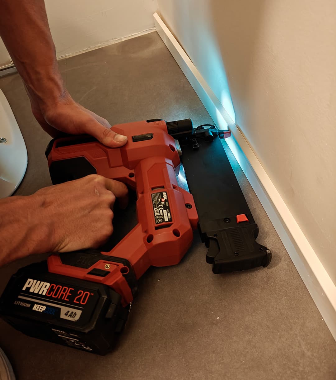

Listojen kiinnitys betoniseinään tapahtuu "listatulpilla". Jalkalistaa painetaan kevyesti lattiaa vasten esimerkiksi laudan palalla ja samalla porataan iskuporakoneella kohtisuoraan listan läpi seinään. Tämän jälkeen listatulppa painetaan listan läpi seinään vasaralla ja lopuksi ruuvataan akkukoneella.
Kun listat ovat kiinni, liitoskohdat hiotaan kevyesti hiomapaperilla ja tarkistetaan liitosten tiiveys. Listat kiinnitetään lopullisesti. Kiinnityksille sopiva väli on noin 60 cm.
<p data-block-key="q9eqx">Kattolistat voidaan kiinnittää kattoon tai seinään.</p>

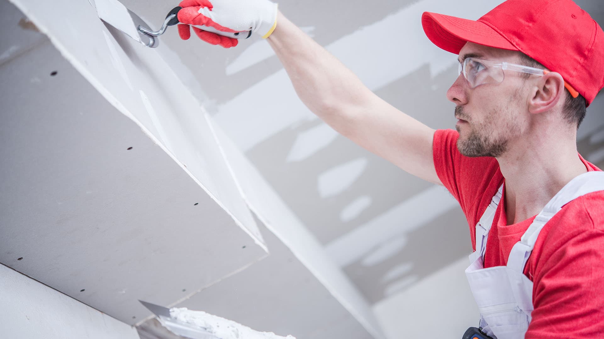

Rakojen viimeistely kittaamalla
Mikäli listojen liitoskohtiin on jäänyt näkyviä rakoja, voidaan ne täyttää kittausmassalla. Valmis listavalkoinen massa pursotetaan tarkasti raon päälle ja tiivistetään teräslastalla kevyesti painaen. Tarvittaessa ylimääräinen massa pyyhitään pois.
Kittauksella saadaan nurkka-, kulma- ja jatkoskohdat viimeisteltyä siisteiksi. Myös mikäli seinän ja listan väliin jää rakoa, voidaan ne täyttää kittausmassa avulla.
